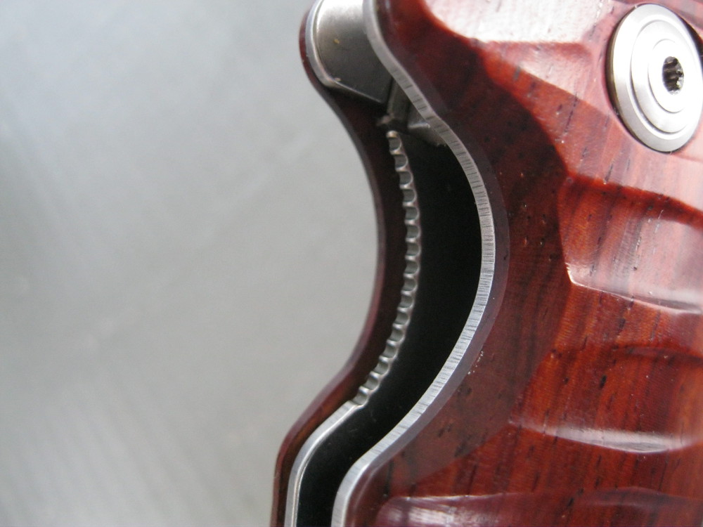

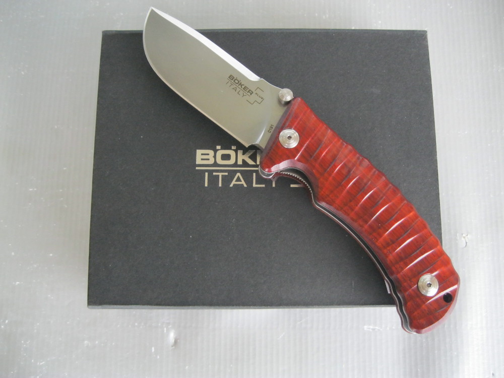

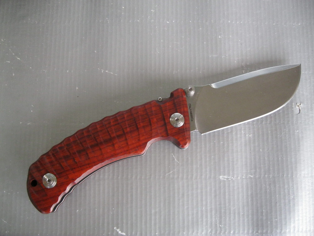

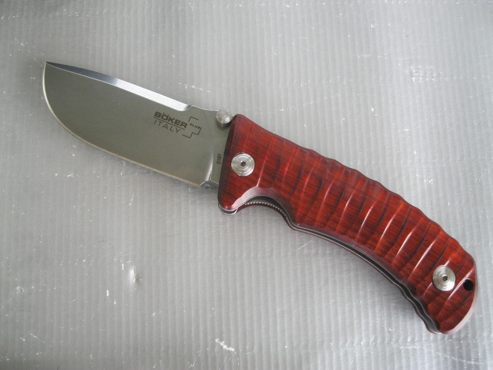

dieses Stück möchte ich euch gerne zeigen. Eines aber gleich vorab.....bitte entschuldigt, wenn ich mich etwas laienhaft ausdrücke und die Fachausdrücke noch durcheinander schmeiße. Ist alles noch Neuland für mich.

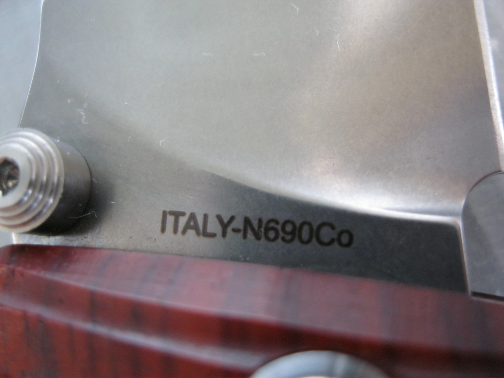

Das Italy Pro-Hunter aus der Böker Plus Linie mit rötlich braunen Griffschalen aus Cocobolo mit einer Klingenlänge von 9,5cm und einer Klingenstärke von 5mm wiegt 230 Gramm. Mit einer Gesamtlänge von 22 cm für die Hosentasche wohl eher nur mäßig geeignet. In zusammengeklappten Zustand misst es 13 cm. Klingenmaterial N690.
Meiner bescheidenen Ansicht nach ist die Fertigungsqualität für ein Serienmesser gut. Allerdings empfinde ich den Linerlock als Katastrophe. Eine blutunterlaufene Daumenspitze und ein Spalt im Fingernagel als Folge daraus, die Klinge zu entriegeln, scheint wohl normal zu sein. Hier muss sich wohl erst noch Hornhaut bilden :staun::lemo: Den linken Griffschalenausschnitt hätte man meiner Ansicht nach dazu ein klein wenig mehr ausformen können.
Durch den recht breiten Griff liegt das Messer gut und sicher in der Hand. Die ausgeformte Fingermulde unterstützt dies noch zusätzlich.
Was man sich allerdings bei dem Verrieglungshebel gedacht hat, entzieht sich meiner Kenntnis. Meiner Ansicht nach überflüssig.
Die Klinge arritiert sauber und spielfrei. Die Griffschalen sind sauber angepasst.
Das Messer kommt in der für Böker gewohnten und in diesem billigen Preissigment guten Umverpackung daher.

Die zusätzliche Sicherung rastet nicht automatisch nach aufklappen der Klinge ein. Diese muss manuell bedient werden. Zudem ist diese Sicherung ziemlich leichtgängig angebracht, was auch mal verhindert, dass der Linerlock gar nicht bedienbar ist, wenn der Sicherungshebel entsprechend eingestellt ist. Diese Sicherung rastet auch nicht ein. Sie ist einfach widerstandslos hin.- und herschiebbar. Leider auch schnell mal ungewollt !
Ich würde den strammen Linerlock auch nicht als zusätzlichen Feature werten wollen. Viel eher ist das für mich ein Konstruktionsfehler, der zu lasten der guten Bedienbarkeit ausfällt. Dem Stück würde eine etwas weiterreichende Aussparrung in der linken Griffschale gut tun. Schon wäre das ganze behoben.
