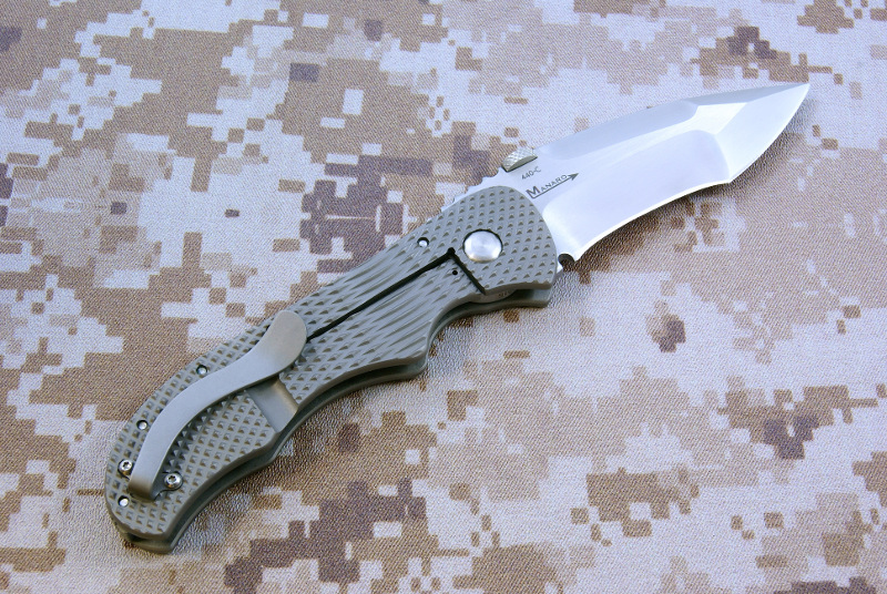

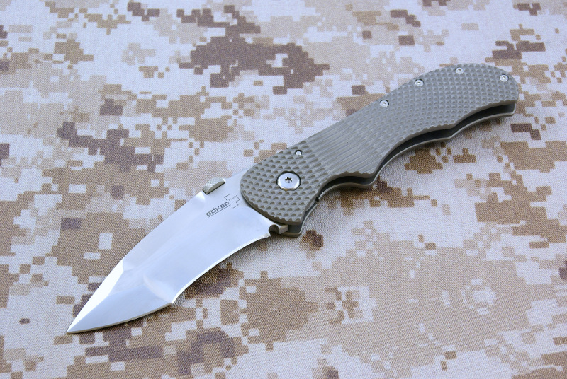

ziemlich lange habe ich auf dieses Messer gewartet, bestellt wurde es als es im 2012er Katalog vorgestellt wurde. Aber alles hat ein ein Ende und somit auch das Warten ;)
Heute hat der Paketdienst das Messer bei mir abgegeben.
Zunächst mal die Daten:
Gesamtlänge: 21,8 cm
Klingenlänge: 9,0 cm
Gewicht: 194 g
Klingenstärke: 5,0 mm
Klingenmaterial: 440C
Griffmaterial: Titan
Verschluß: Framelock
Design: Sal Manaro
Obwohl es bei mir im Normalfall nur Gebrauchsmesser gibt, ist dieses gute Stück da wohl mal eine Ausnahme. ;)
Als ich die Packung öffnete - war mein erster Gedanke - "oh ist doch größer als gedacht"
Der strukturierte Titangriff liegt sehr gut in der Hand ohne (was mein erster Gedanke war) zu scheuern. Die Riffelung ist griffig aber keineswegs scharfkantig.
Beim ersten Öffnen merke ich, das ich in der letzten Zeit, vermehrt Taschenmesser mit mir herum trage die zweihändig zu öffnen sind.
Man braucht schon einen deutlichen Druck um die Klinge aus dem Griff zu bekommen - endlich mal wieder ein wirklich greifender Detendball. Dann läuft die Klinge jedoch geschmeidig und der Framelock rastet sauber ein. Der Versuch die Klinge mit dem Spinehawk Test zum Einklappen zu bringen scheitert - der Lock hält sicher.
Klingenspiel lässt sich keins feststellen. Die Klinge steht auch geschlossen absolut mittig.
Der Clip ist nicht Umsetzbar, das Messer verschwindet jedoch schön tief in der Hosentasche.
Negativ aufgefallen ist mir nur ein extrem zäher Ölfilm auf der Klinge und die etwas scharfkantige Daumenriffelung am Klingenrücken, auch könnte der Klingenanschliff der gebogenen Klinge etwas feiner sein, aber das wäre schon Jammern auf hohem Niveau.
Mein Fazit: Für sein Geld erhält man ein vom Klingen- und Griffdesign ein sicher nicht alltägliches Messer. Die Geschmäcker sind ja, Gott sei Dank, verschieden.

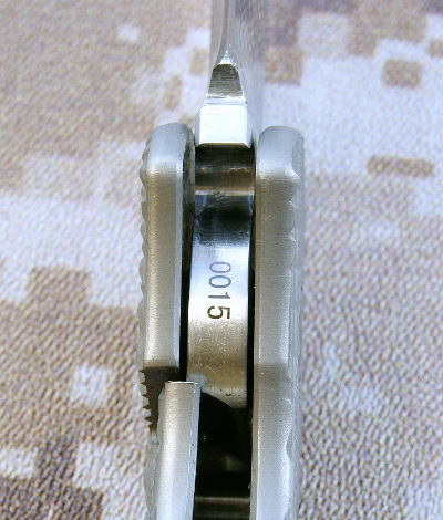

ist die Schneide bis zur Schleifkerbe am Ricasso durchgängig scharf?
Danke für die Antwort.
BMW_Buddy
@BMW_Buddy: einen guten Endruck davon kann man auf dem untersten Bild (mit der 0015) bekommen. Die Kerbe hat nicht die Funktion einer Schleifkerbe. IMO. Kanji kann da vielleicht noch mehr beitragen.
Feines Teil übrigens, und zwar für die Leute, die auf genau eine solche Form stehen. Ich gehöre nicht dazu.
