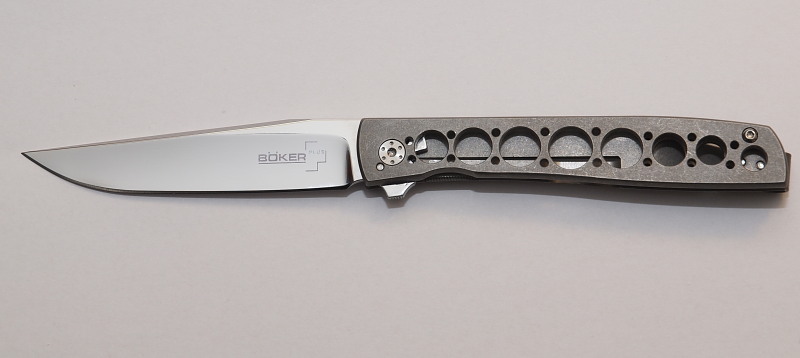

Ein absolutes Leichtgewicht mit interessantem Design.
Ich fand die Optik anfangs eher gewöhnungsbedürftig, doch je länger ich es ansah, desto stärker wurde der Kaufzwang.
Außerdem habe ich ohnehin ein Faible für Ti-Framelocks.
Heute kam es nun endlich an.
Es wiegt wirklich fast nix.
Meine Waage zeigte gerade mal 51 Gramm an.
Die Klinge hat mit fast 9cm Länge eine ausgewachsene Größe, die auf large Sebenza Niveau liegt.
Das traut man dem Messerchen gar nicht zu, aber es steckt verdammt viel Klinge im Griff.

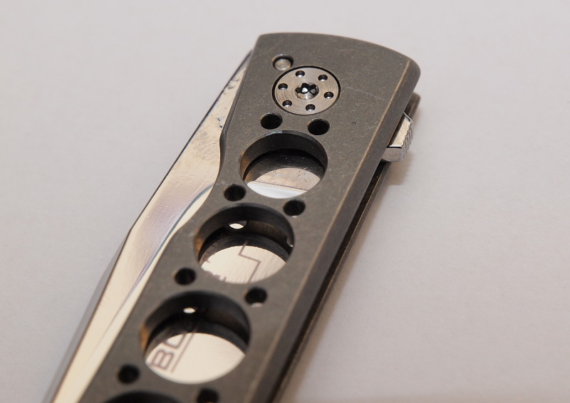

Zum Öffnen gibts nur den kurzen Flipper, den man am besten mit dem Fingernagel bedient.
Mit der Fingerkuppe ist die Haltekraft des Detents zu hoch. Da bekommt man die Klinge nur schmerzhaft aus dem Griff.
Dank Kugellagerung sollte die Klinge dann locker aufschwingen. .......sollte......
Das knirschte anfangs nur und war alles andere als leichtgängig.
Am Fett lag es bestimmt nicht. Da war nix drin.
Warum kann man so etwas nicht bei einer Qualitätskontrolle bemerken? :(
So wurde meine Meinung über Böker mal wieder bestätigt. Schade.
Allerdings ließ sich das Problem mit einigen Tropfen Vic-Öl und zig maligem Bewegen der Klinge beheben.
Nun läuft die Klinge leicht bis in die Endposition, wo sie durch einen gut angepassten Lockbar sicher verriegelt.
Der Lock beißt leicht an der Rampe, aber da gibts schlimmeres.

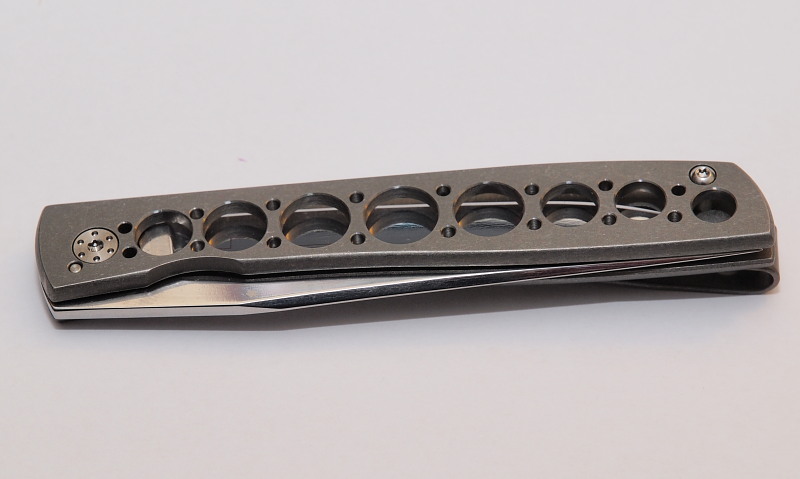

Überhaupt gibts an der Verarbeitung des Messers absolut nix zu meckern.
Die Klinge liegt absolut mittig im Griff, und hat ausgeklappt keinerlei Spiel.
Alle Kanten sind sauber gebrochen, der Klingenrücken sogar gerundet.
Da ist nirgends auch nur ein Ansatz eines Grates spürbar.

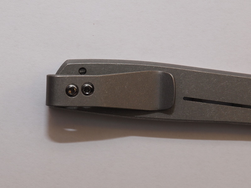

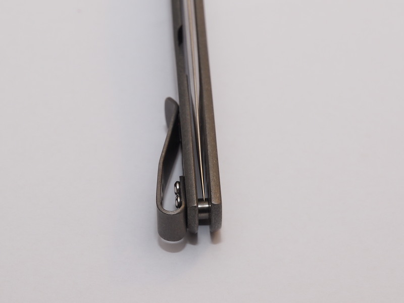

Der Clip ist für das Leichtgewicht vllt. etwas fett ausgefallen.
Er ist arg stramm und hält das Messer sicher am Hosentaschensaum.
Dafür lässt er das Messer komplett in der Tasche verschwinden. Sehr schön.
Böker liefert einen passenden Torx Schlüssel für die Klingenachse und zum Entfernen des nicht umsetzbaren Clips mit. Gut!

Auf den Böker-Fotos sieht die Klinge nach Hohlschliff aus:confused: Falls es sich tatsächlich um einen Hohlschliff handelt, wie ausgeprägt ist er?
Andreas
Hallo Willi,
danke für die Vorstellung dieses wirklich schönen Messers. Das war mir doch glatt durch die Lappen gegangen.
Aber bei der Sache mit dem Flipper hat Zinker wohl irgendwas falsch verstanden. güNef hat hier vor einiger Zeit mal einen thread gestartet, in dem er Flipper gesucht hat, bei denen man bei geöffneter Klinge den Flipperfortsatz nicht mehr sehen kann. Bei diesem Messer ist er bei geschlossener Klinge kaum zu sehen. Das sieht zwar ganz gut aus, scheint aber, auch wie du das beschreibst, schwer zu bedienen zu sein. Dafür guckt der Flipperfortsatz bei geöffneter Klinge bei diesem Messer dann ganz schön weit raus. Verdrehte Welt.
yaammoo
Jepp, die Klinge ist hohl geschliffen.
Aber mit einem großen Radius.
Und da die Klinge eh so dünn ist, sehe ich bei diesem Messer bez. der Schneideigenschaften keinerlei Nachteile gegenüber einem Flachschliff.
Imo ist das nur ein weiteres gelungenes Designelement.

Das Messerchen hat mir eigentlich auch auf Anhieb gefallen. Aber wie kann man nur mit solchem Monster von Clip die Haupteigenschaft des Messers, besonders elegant und flach zu sein, ins Gegenteil verkehren?

P.S.: Das mit dem "Super-Clip" finde ich jetzt auch erst mal ein wenig überproportioniert, aber mal schauen, wenn es eingeclipt ist.

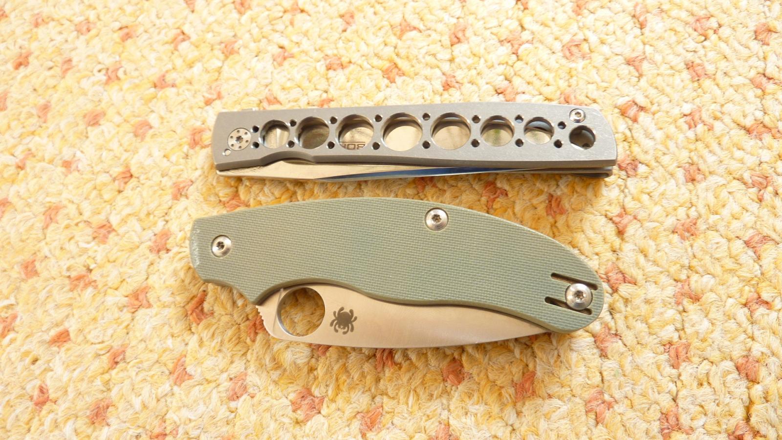

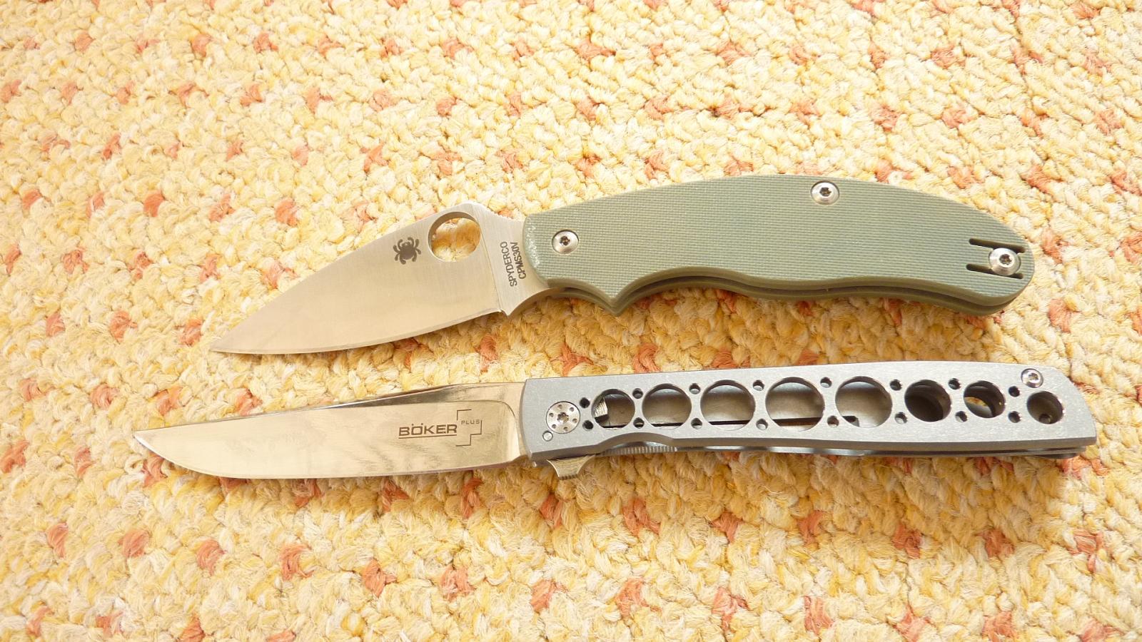

Meines ist vor 45 Minuten grade angekommen.
Der Ausdruck "zart" oder "zierlich" beschreibt den ersten Eindruck wohl am besten. Ein wirklich kleines, unauffälliges Messer für diese Größe. Und daraus kommt eine ziemlich lange Klinge.
Allerdings muss auch ich die Feststellung von Willi teilen, dass man erstmal schmieren muss, bevor die Klinge flippt. Diese kleine Finne, die da oben rausschaut bedarf aber wirklich der Konzentration auf das flippen. Damit kann man die Klinge nicht mal eben aufflippen, sondern man muss schon wirklich den Finger richtig positionieren, nochmal inne halten und dann ganz bewusst flippen. Dann klappt das auch, nachdem die Schmiere durch ausreichendes bewegen der Klinge gut einmassiert wurde.
Mal zwei ganz schnelle Vergleichsshots. Und zwar der Urban Trapper im Vergleich zum UKPK. Ich glaube, die sagen alles.
Und wenn man sich diese Dimensionen anschaut, dann weiß man auch, dass der Clip zwar groß aussieht, es aber schlicht nicht ist. Kleiner wäre zu wenig gewesen.
