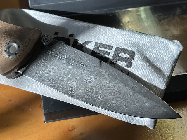

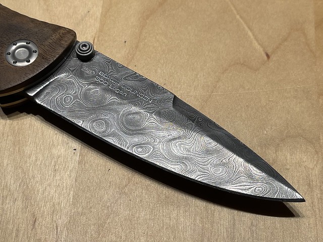

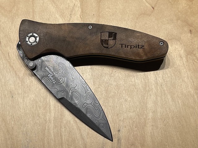

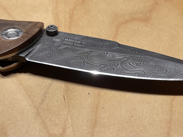

Liebe Freunde der Klingen,
lange habe ich überlegt, dann gab´s bei einem Onlinehändler einen Aktionspreis und ich habe zugeschlagen - das Böker Tirpitz Damast ist meins.
Allerdings war ich etwas über den Schliff verwundert - wie man auf den Bildern sehen kann, ist es erstens nur einseitig (flach) und zweitens sehr grob geschliffen, also in keinster Weise "scharf". Zumindest lange nicht so wie mein Böker Eurofighter Damast ausgeliefert wurde.
Ist das bei anderen Käufern auch so "mangelhaft" eingetroffen...oder kommt es aus einer B-Charge?
Habt ihr Tipps zum schärfen für mich - ich denke dass ich es auf 15° schleifen werde, natürlich beidseitig.
Danke euch!

Das Tirpitz ist typischerweise recht dick hinter der Fase. Da bringen 15 Grad weder Schärfe noch Schneidvergnügen.
Meine Klopper schleife ich auf 20 Grad oder knapp drunter, dafür sehr sauber. Die 15 Grad bescheren dir lediglich optisch eine recht breite Fase, was im Kontrast zum Damast wenig schön aussieht.
grüsse, pebe
Sieht dann so aus..
@Wurli womit/wie schleifst du deine Messer denn üblicherweise?
Ich kann @pebe bzgl. des Winkels nur zustimmen.
Mit dem Lansky-5er-Schleifset habe ich sehr gute Ergebnisse erzielt, seit einiger Zeit verwende ich auch den Horl 1, jetzt habe ich mir den Horl 2 Pro bestellt. Bin gespannt wie´s mit dem läuft, bringt sicher Zeitersparnis, bei meinen Damastmessern werde ich ihn aber wohl nicht einsetzen.
Ich würde mit dem Lansky mindestens das 20°-Loch nehmen. Durch die Klingenkrümmung wird der Winkel zur Messerspitze hin kleiner und die Fase dort somit breiter. Je größer der Schleifwinkel desto weniger auffällig wird das dann am Ende.

Heute ist die freundliche Antwort auf meine Anfrage bei Böker eingetroffen:
Danke für Ihre Anfrage.
Grundsätzlich können Sie einen Flachschliff ganz „normal“ schleifen. Für das Tirpitz würde ich eher zum Lansky Schleifsystem raten. Da das Messer von Hand abgezogen wird schwankt der Schliffwinkel immer ein wenig. Grade zur Spitze wir der Winkel meist höher. Wenn Sie das Messer mit dem Lansky Set auf 25° Schleifen, sollte es schon besser werden. Alternativ können Sie es auch auf 20° schleifen, dann wird die Schneidfase allerdings wesentlich breiter als im Originalzustand. Das verbessert die Schneidperformanz deutlich, ob es einem Optisch gefällt ist dann immer Geschmacksache.
Ich hoffe Ich konnte etwas weiterhelfen, bei weiteren Fragen stehe ich natürlich gerne zur Verfügung.
