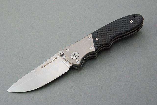

Das Defender kommt in einer Qualität und Haptik, wie man sie aus besten Microtech und Konsorten Zeiten kannte. Aber erstmal zu den Spezifikationen:
Das Design des Defender stammt von dem Messermacher Armin Stütz (Steirer Eisen) aus Österreich. Und so fühlt es sich auch in der Hand sofort an - eher wie ein Handmade, als ein Serienmesser.

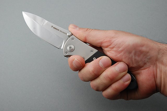

Ergonomie

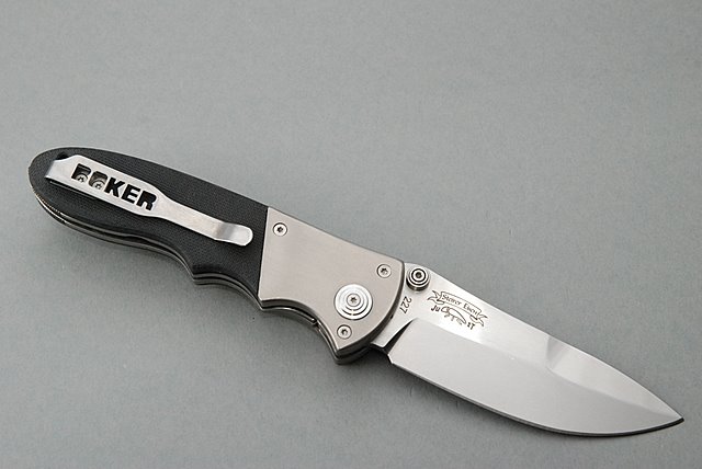

Das Defender liegt durch die ausgeprägten Griffmulden sehr angenehm und fest in der Hand. Alle Kanten sind sauber abgerundet, da drückt und zwickt nichts. Die Struktur der G10 Schalen ist ausreichend rutschsicher, fühlt sich aber sehr angenehm und nicht scharfkantig an. Durch den breiten Rahmen - die starken Titanliner und die Schalen addieren sich auf stolze 16mm - liegt auch der Daumen satt am Griffrücken auf. Nach vorne verhindert die Rundung der geöffneten Klinge, dass der Daumen abrutscht. Eine Riffelung hat die Daumenauflage nicht, man hat das Messer aber trotzdem sehr sicher in der Hand.

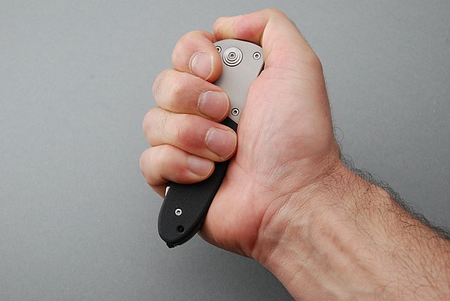

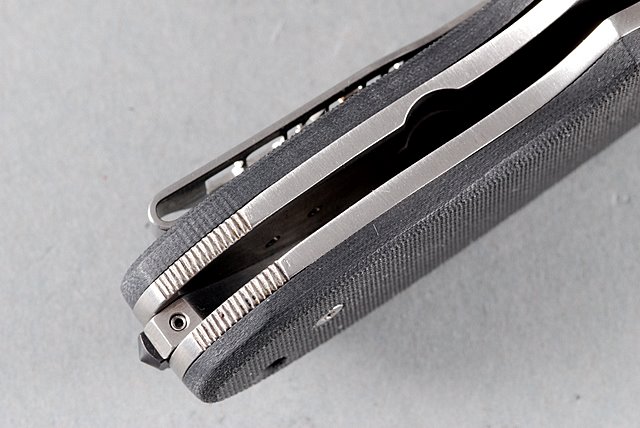

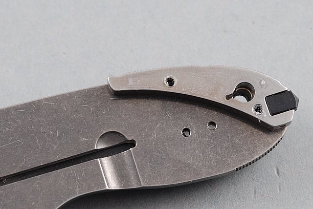

Auch wenn man den Glasbrecher nutzen will, liegt das Defender sehr fest und bequem in der Hand. Das Messer ist groß genug, so dass der Glasbrecher mit sicherem Abstand aus der Hand ragt - das gilt zumindest für meine mittelgroßen Hände.

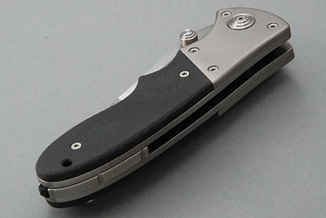

Die beidseitigen Daumenhebel liegen günstig, so dass man die Klinge problemlos mit einem Schwung auf bekommt. Der Liner lässt sich gut entriegeln - er ragt leicht über die gegenüberliegende Griffschale, so dass man mit dem Daumen auch gut rankommt. Wenn man die Kligen mit viel Schwung in den Anschlag knallt, beisst sich der Titan Liner aber recht stark an der Rampe fest. Da brauchts dann schon recht viel Kraft zum Entriegeln. Geschmacksache - jedenfalls hält der Liner hinter der Klinge. Etwas Graphit auf den Liner kann helfen, bis sich der Verschluß durch den Gebrauch mal eingespielt hat.

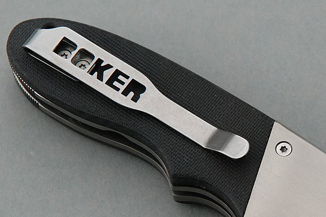

Der Clip hält das Messer recht gut in tip-up Position in der Tasche, die Spannung des Clips ist praxisgerecht gewählt. Durch die gebogene "Schlaufe" bis hinter die Verschraubung sitzt das Defender auch recht unauffällig tief in der Tasche. Der Clip ist allerdings nicht umsetzbar.

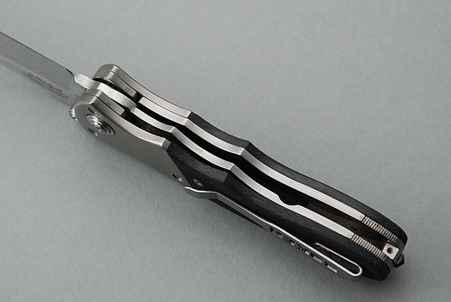

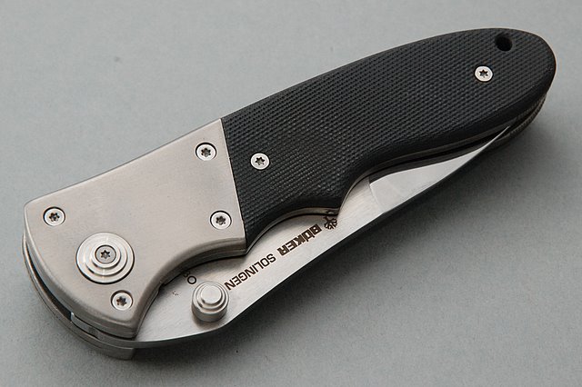

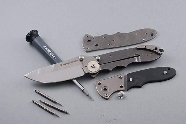

Tja nun, massiv eben. 2.5mm Titanplatinen haben fast Framelock Stärke. Durch die massiven Platinen kann der Rücken weitestgehend offen bleiben, ohne an Stabilität zu verlieren. Nur im hinteren Bereich ist ein geriffelter Abstandshalter eingesetzt und von beiden Seiten verschraubt. Der Abstandshalter nimmt auch den Glasbrecher auf.
Die Verarbeitung insgesamt ist sehr sauber, gebrochene Kanten, sauberes Finish. Die Klinge ist im Bereich der Anschliffe sehr ordentlich poliert, auch auf dem Klingenrücken. Der Rest der Klinge ist satiniert. Ich habs ja nicht so mit polierten Klingen. Kratzer kommen eh rein. Rein technisch gesehen, bietet die glatte Oberfläche weniger Ansatzpunkte für Korrosion. Und es sieht, zusammen mit dem Kontrast der satinierten Bereiche edel aus. Beim Fotografieren wirds allerdings etwas zäh , will man die Politur auch im Bild zeigen.

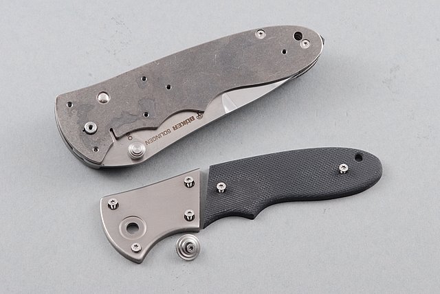

Der Klingengang ist sehr sauber und ohne Spiel. Auch verriegelt sitzt die Klinge bombenfest. Der Liner steht dabei satt in der ersten Hälfte der Klingenrampe. Im hinteren Bereich ist der Liner ausgefräst. So wird die Spannung der Titanfeder auf ein sinnvolles Maß reduziert. Würde die Federkraft eines 2.5mm Liner voll auf die Klinge wirken, bräuchte man beim Entriegeln entsprechend viel Kraft. Zudem würde der Detentball permanent sehr stark auf die Klinge drücken, was die Klinge schwergängier laufen lassen würde.

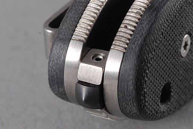

Ein massiver Stoppin sorgt für den offenen und geschlossenen Anschlag. Der Anschlag bei offener Klinge ist so konstruiert, das am Klingenende keine Rampe für den Anschlag notwendig ist. Nur eine kleine Mulde in der Klingenwurzel schlägt am Stoppin an. Ohne die oft übliche Anschlagrampe wirkt das Defender auch im geschlossenen Zustand im vorderen Griffbereich harmonisch und rund, die Klingenwurzel liegt vollständig innerhalb des Griffs.
Der Detentball hält die Klinge ausreichend fest und spielfrei im Rahmen.

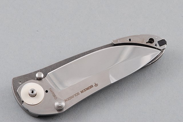

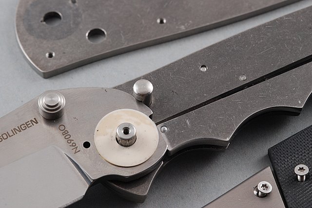

Böker schreibt in der Beschreibung des Defenders von Bronzewashern. Nach dem Öffnen habe ich deswegen erstmal dumm gekuckt, als ich die weissen Teflonscheiben gesehen habe. Im Defender werden vier Gleitscheiben eingebaut , zum Rahmen hin Teflon-, zur Klinge hin jeweils Bronzewasher.
Die gesamte Konstruktion des Defender ist sehr präzise gemacht. Auch nachdem ich das Messer zerlegt und wieder zsuammengebaut hatte, funktioniert das Defender wie im Neuzustand und die Klinge liegt geschlossen weiterhin genau mittig. Kein Noddeln nötig, die Teile passen zusammen, wie Lego Recht praktisch ist auch, dass sich das ganze Messer mit einem einzigen Werkzeug zerlegen lässt.

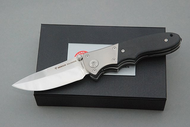

Stabil gebaut, gefälliges Design und hochwertiges Material. Mir wäre das Defender für die Hosentasche schon fast zu wuchtig, Freunde etwas massiverer Taschenmesser kommen aber auf ihre Kosten. An der Verarbeitung gibt es beim Defender nichts zu meckern. Dass der Titanpreis in den letzten Jahren stark angezogen hat, ginbg am Defeder jedenfalls vorbei.
Der Wunsch, dass aus Solingen stabile Messer in einem aktuellen Design kommen sollen, war ja auch aus diesem Forum nicht gerade leise. Das Defender kann dem voll entsprechen, und setzt die Reihe der Neuerungen, die Böker in den letzten beiden Jahren auf den Markt gebracht hat, sehr positiv fort.
Auch der Preis ist dem gebotenen angemessen. Bleibt auch hier zu hoffen, dass das Konzept erfolgreich weiterläuft, und auch der Handel mitspielt.
