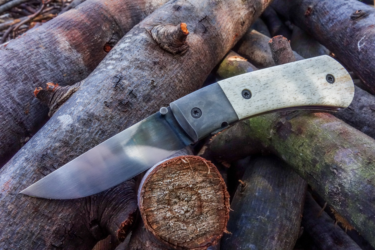

First Impressions …
Die habe ich - was Customs angeht - mittlerweile auch entwickelt. Und ergehe mich in Vorfreude. Gut anderthalb Jahre hatte ich dafür Zeit und war natürlich sehr gespannt, was ich nach dem Auspacken in der Hand halten würde.
Als erstes fiel mir das Gewicht von 132 Gramm des mit 105 mm im geschlossenen Zustand nicht allzu großen Messerchens auf. Lediglich mein gleich großes Copperhead von Gerd Haslauer mit der Kupferplatine ist mit 145 Gramm etwas schwerer, Daniels ebenfalls gleich großer Fischhautklapper mit Wüsteneisenholzgriff schlägt mit lediglich 86 Gramm zu Buche.
Die stahlgrauen Eisenbacken nebst Klemmer fordern halt ihren Tribut. Was dem Messer ein solides Gefühl in der Hand verleiht und mir in Verbund mit der deutlichen Hecklastigkeit gut gefällt, da es der Führigkeit der Klinge förderlich ist. Die eigentlichen Griffschalen bestehen aus haptisch sehr angenehmem Wasserbüffelknochen, dessen dezent graue Strukturen perfekt mit Backen und Klemmer harmonieren. Die hitzeanodisierten Titanliner setzen der Schlichtheit einen kleinen farblichen Akzent entgegen.
Nahezu gleichzeitig springen einem die Kurven ins Gesicht. Spannungsbögen bester Bollscher Provenienz. Geschlossen aufrecht stehend erinnert der weit ausladende Hintern an den Bug eines alten Wikingerschiffs oder einer chinesischen Dschunke. Stellt man das geöffnete Messer mit der Schneide nach unten auf den Tisch, gleicht es einer venezianischen Brücke. Die Hand findet wie automatisch zu einer äußerst bequemen Vierfinger-Haltung mit Daumencouch. Mir kommt der Gedanke an den Griff einer alten Duellpistole. Das Messer paßt wie angegossen!

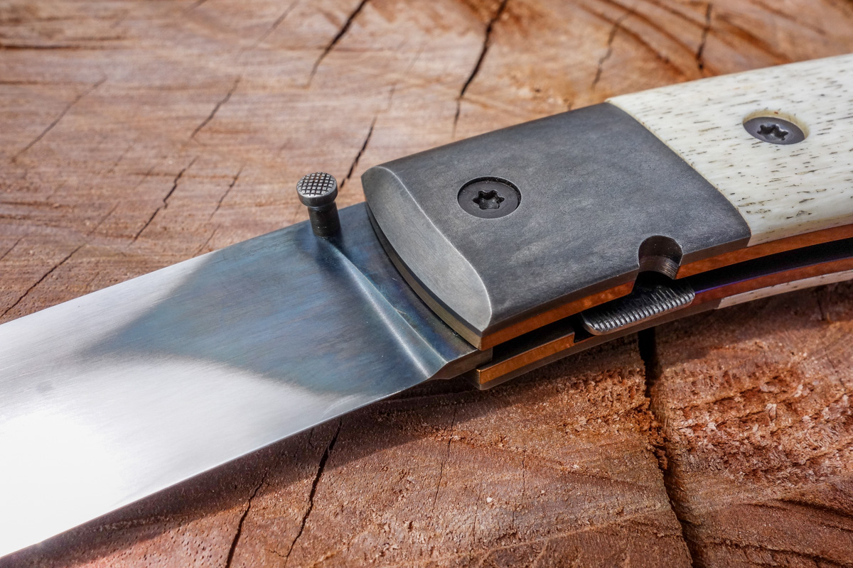

Die 80 mm lange Klinge ist in Ricassonähe mit Gun Blue von Birchwood and Casey brüniert und sitzt präzise mittig, der Klingengang ist wunderbar smooth. Detent und Klingenheber sind hinsichtlich der Funktionalität so aufeinander abgestimmt, daß Spielfreude aufkommt.

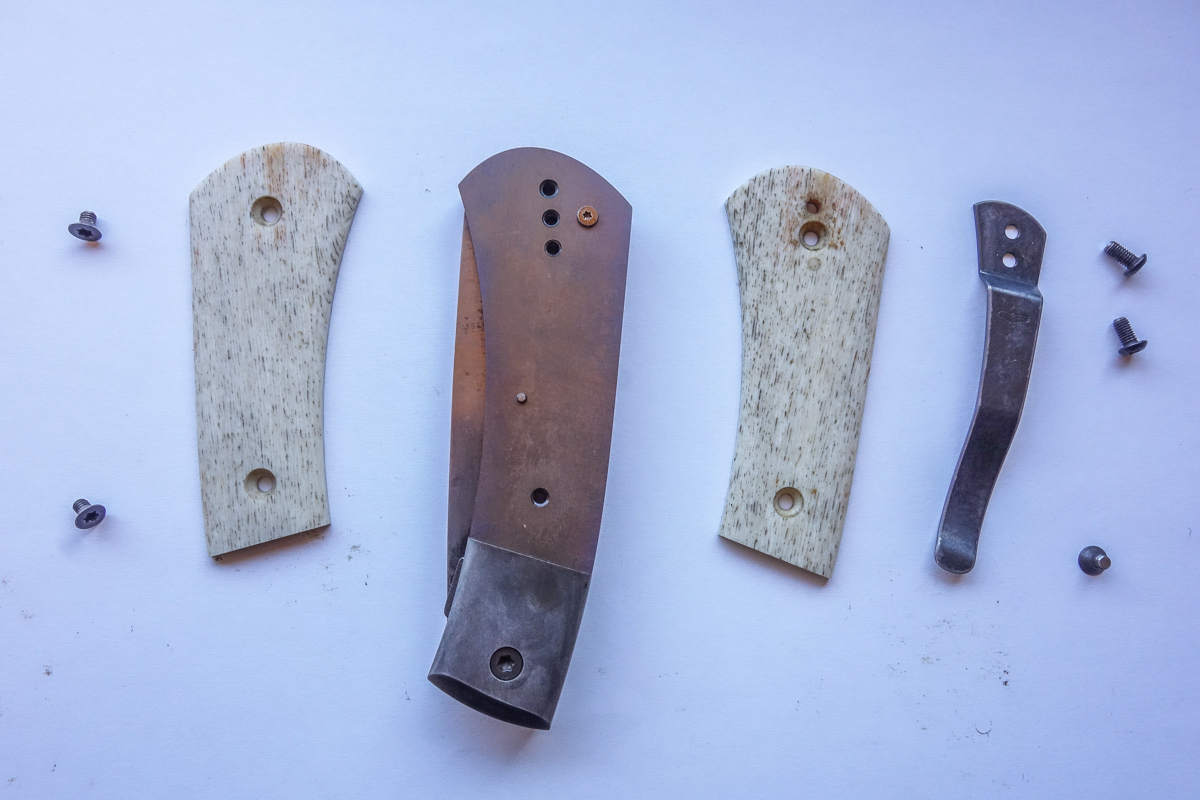

Die Freude hält an, wenn man das Messerchen auseinander nimmt. Mit Torx T10 und T6 ist das fix und problemlos erledigt. Und es wird deutlich, daß es unter der Oberfläche genauso aufgeräumt weitergeht.
Die Backen sitzen nicht nur einfach so mit einer Schraube befestigt auf den Linern, sondern sind mit jeweils einer Konterschraube von innen gegen Verdrehen gesichert. Bei 3 mm Backenstärke wohl kein leichtes Unterfangen, was die erforderlichen Gewindegänge anbetrifft.
Der Backenknochen hat ein glutrotes Herz - der in der Feder sitzende Detent besteht aus synthetischem Korund (Aluminiumoxid) aka Sinter-Rubin. Ein harter Hund! Es gibt hier im Forum eine Diskussion zum Thema Härte eines Detents. Irgendetwas nutzt halt zuerst ab - je nach Härte von Detent und Klinge, möglicherweise beides gleichmäßig. Ich mache mir da keine Sorgen, einen derartigen Dauerbetrieb, daß es - egal in welche Richtung - zu einem Problem werden könnte, erfährt bei mir kein Messer. Die Auswahl ist einfach zu groß
Die Griffschale auf der Klemmerseite hat eine zusätzliche Bohrung für eine einzelne Schraube, damit sich das Messer auch ohne Klemmer tragen läßt. Der Zusammenbau erfolgt ebenso problemlos wie die Demontage. Alle Schrauben fest anziehen und alles arbeitet wieder geschmeidig wie zuvor. Alle Ecken und Kanten - soweit überhaupt vorhanden - sind abgerundet und /oder leicht gefast. Eine Suche nach Hotspots bleibt erfolglos.

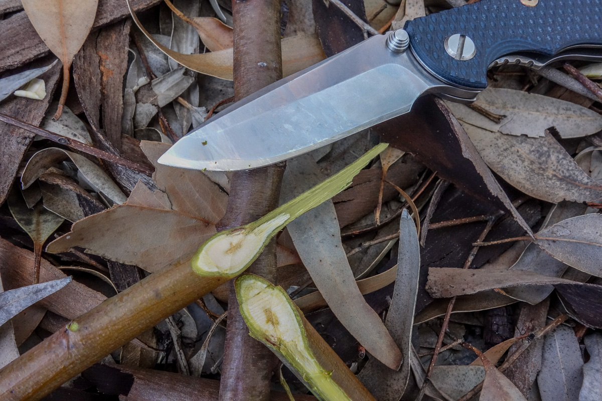

Nach dem Vorgeplänkel habe ich mich auf den Weg gemacht.
Belastungstest:
Durch frisches Schilfrohr geht die schlanke Klinge wie erwartet smooth und straight geradeaus. Bei einer alten - bereits verholzten - Stange hatte ich leichte Bedenken. Anschließend habe ich noch Eukalyptus geschält (ein perfekter und superschneller Patinabildner) und an einem Olivenholz geschnitzt, einige harte Verästelungen entfernt.
Es war am Ende keine Beeinträchtigung auf dem Daumennagel spürbar, aber winzige Spuren an der Schneide unter dem Mikro nach insgesamt etwa 2 Stunden sichtbar, was ich gewohnt bin und erwartet hatte bei einer nagelneuen Klinge und dieser Belastung. Kurze und problemlose Revision auf Micro Cloth.

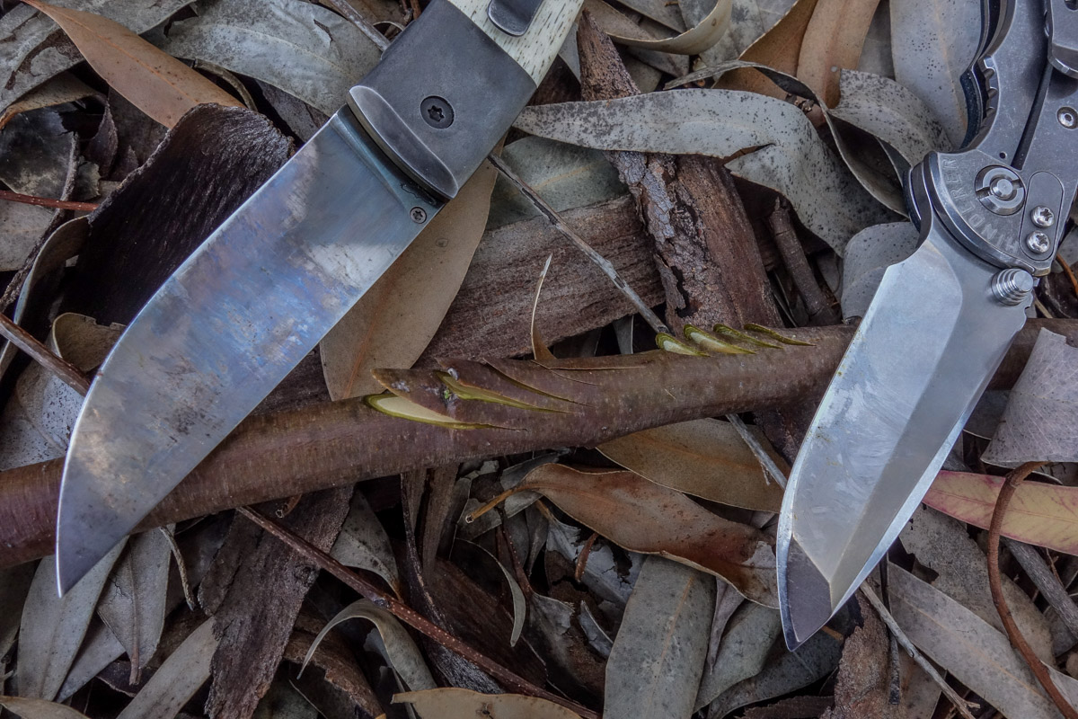

Am nächsten Tag wieder an die Arbeit - Eukalyptusknüppel und Olive. An dem abgelegenen Ort, an den ich mich für die kleine Holz-Meditation begeben hatte, fand ich zufällig in einem alten verfallenen Bauernhaus einen betagten Wirbelknochen. Und - obwohl ich es normalerweise nicht mit Knochen habe - mußte das Messerchen dran glauben (Bild 15)
Es war mir klar, daß das nicht gut gehen konnte, war aber erstaunt, daß sich unter dem Mikro anschließend nur relativ moderate Spuren fanden.
Nach der kurzen Revision habe ich ein drittes Mal den Knochen zur Hand genommen. Mit erneut etwas besserem Ergebnis als zuvor. Ich habe ihn danach aber Knochen sein lassen, weil das weder grundsätzlich meine Sache, noch die eines solch filigranen Messerchens ist. Und die Schneide ein wenig zurückgesetzt. Sie hat nun 0,18 mm hinter der Wate.
Die Klinge bewältigt jetzt anstandslos konzentriertes Bearbeiten auch gut abgehangener Hölzer, die keine sichtbaren Spuren mehr an der Schneide hinterlassen, wie das unbestechliche Lichtmikroskop zeigt. Das Messer ist auch nach 2 Stunden Eukalyptus-Meditation noch rasurscharf, produziert beliebig Kurven oder feinste parallele Schnitte in Papier und poppt Häärchen vom Handrücken.
In diversen Aktionen hat sich das Bild mittlerweile auf das Erfreulichste bestätigt. Abschlagen kleiner Verästelungen eines frisch vom Baum geschnittenen 2 Meter langen 2-cm-Asts, Entrinden und weiteres Ablängen lassen die Klinge genauso unbeeindruckt wie das Anspitzen von der Sonne getrockneter Knüppel. A real Bad Bone!
