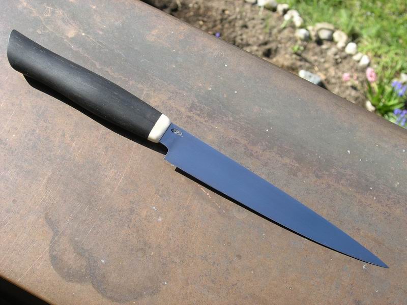

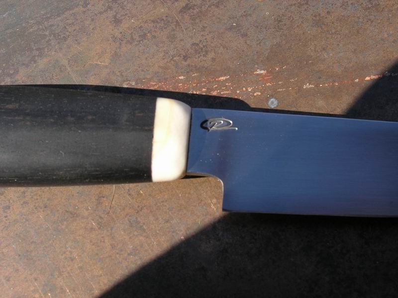

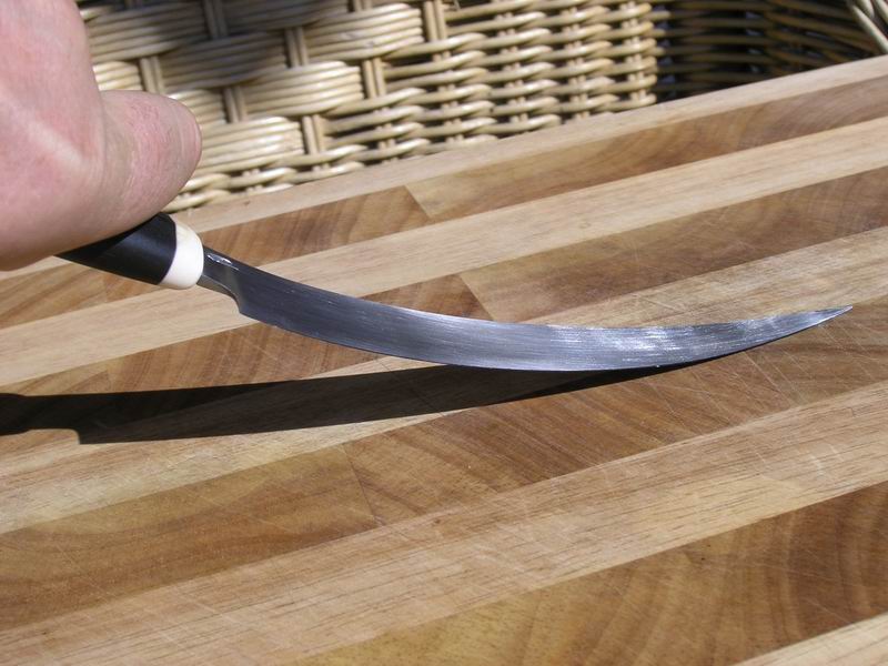

Hier noch ein Neuzugang diese Woche...
Das Bones. Ein Ausbeinmesser mit flexiblen Eigenschaften
Eine Messer für den Fleisch- und Fischfreund in der Küche.
Das Ding fetzt! Hab mir gesten damit heftig in die Hand gestochen
Länge gesamt 295mm
Länge der Klinge: 160mm
Höher der Klinge am Ricasso: 23mm
Klingenstärke: 1,7mm
Schliff: hohl-konvex
Ausschliffstärke: 0,2mm
Gewicht 64Gramm "schwer"
Klinge: 1.3505 ca 65HRC

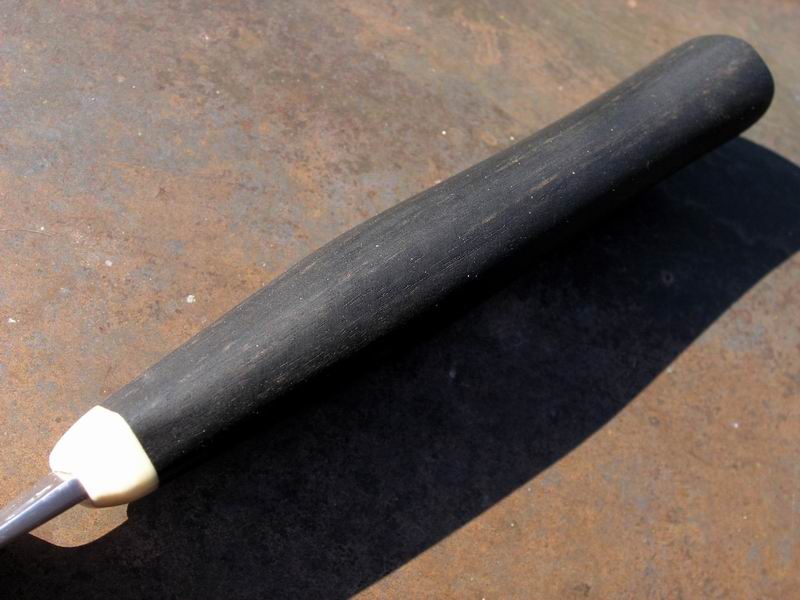

Griff Ebenholz mit Waalzahn
Der Griff ist rudlich damit man frei Arbeiten kann und präzise Schnittführung hat. Rechtshändermesser
