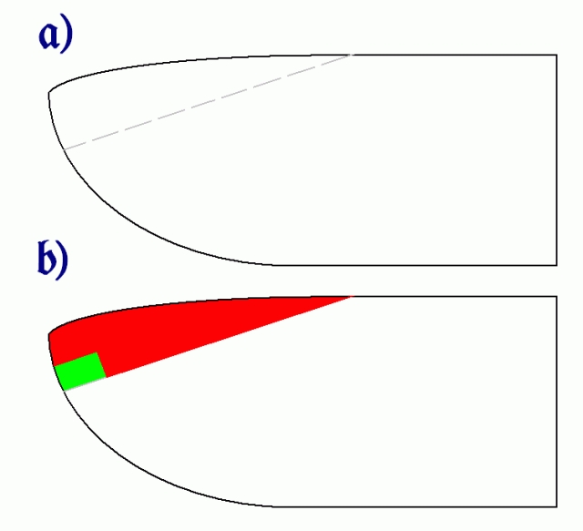

hallo zusammen.
ich hoffe ich bin hier richtig.
mein vorhaben ist folgendes:
ich möcht ein bootsmesser (globi 10€)umbauen. bei den handschalen sehe ich kein problem.aber bei der klinge. die möchte ich auf unter 12cm schleifen (siehe waffengesetz)und leicht in der form ändern. wenn ich das mit einem bandschleifer mache, vorsichtig, so dass nichts ausglüht, geht mir dann trotzdem etwas von der stahlhärte verloren?
welche alternativen gibt es ohne die klinge nachhärten zu müssen?
über hilfe wäre ich sehr dankbar.
fabian

Salut,
also wenn Du die Klingenform ändern möchtest,
dann kann man im Prinzip nur vom Bandschleifer (und anderen schnelllaufenden Maschinen) abraten.
Insbesondere dann, wenn die Änderung auch die Schneide betrifft!
Solltest du lediglich den Rücken ein wenig umformen wollen, dann kannst du wohl auch vorsichtig mit dem Bandschleifer rangehen. Neues Band, nicht zu fein, Kontaktzeit minimieren und stets kühlen.
Beste Grüße
Christian.
Die Klinge besteht aus 420 Edelstahl, der vermutlich recht weich ist.
Das heißt, ich würde wie folgt vorgehen:
  • a) zeigt, was weg soll
  • denin b) rot markierten Bereich vorsichtig, unter Kühlung mit dem Bandschleifer entfernen
  • den in b) grün markierten Bereich mit einer Feile entfernen.
Ookami
