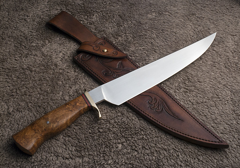

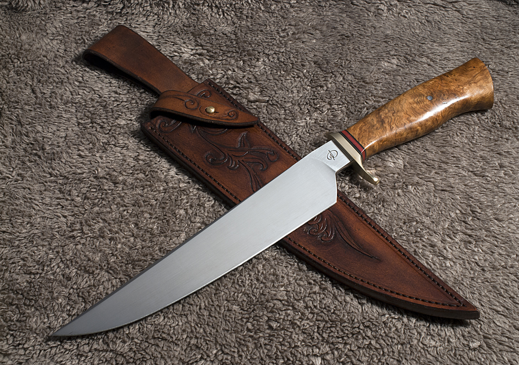

Bowie fighter
Denis Mura
116

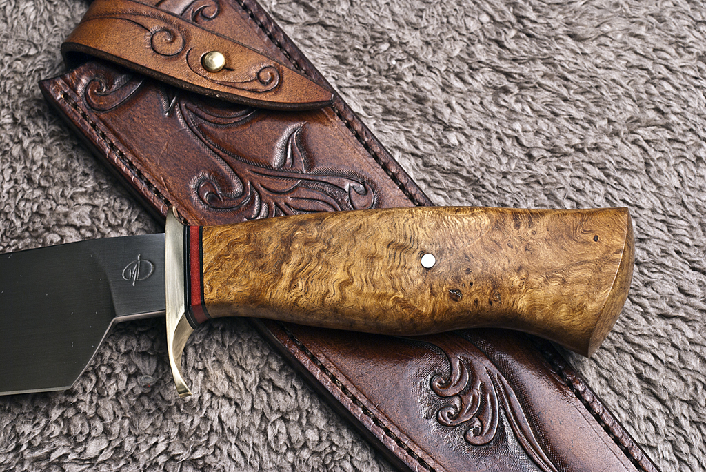

Steel Niolox 6 mm (0.23")
Total lenght 38 cm (15").
Lenght blade 24,5 cm (9.7").

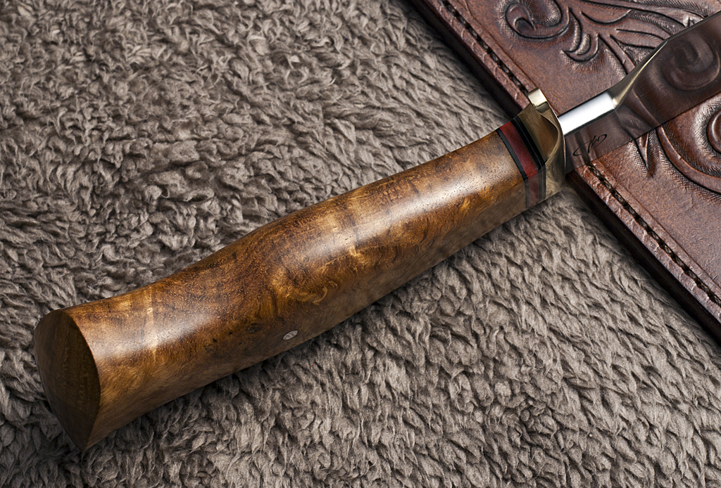

Bronze guard. Handle: chestnut burl and spacers.

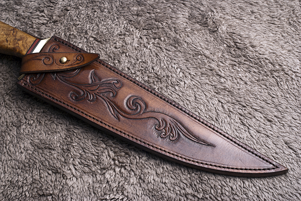

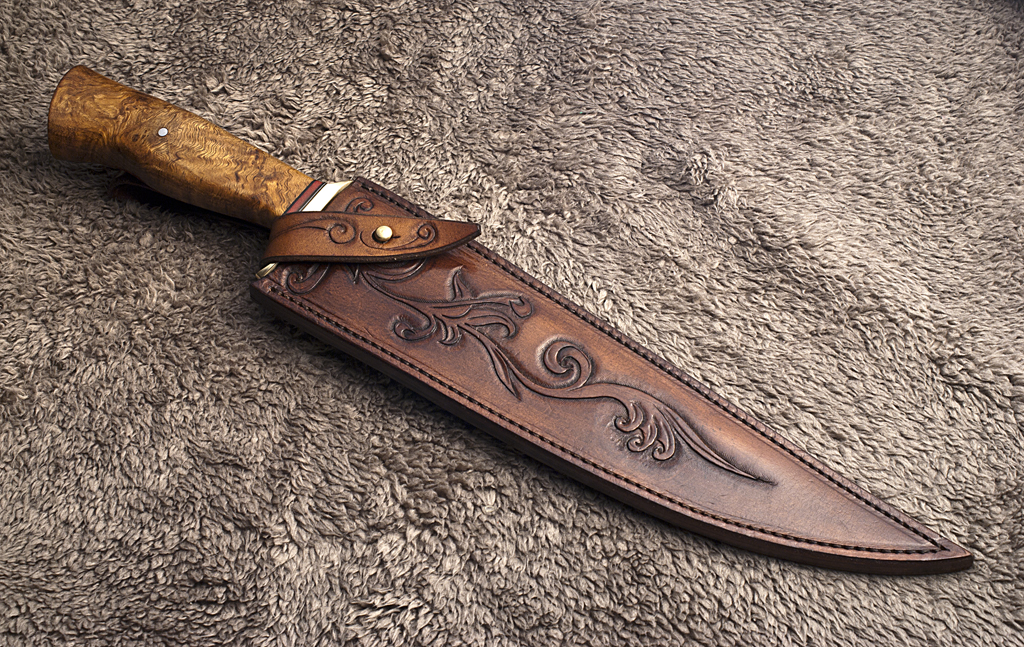

Leather sheath by Kiara
I am a big fan of bowie knives. I like yours a lot. It looks very smooth, very "gentlemanish" for a bowie.
Thanks for showing.

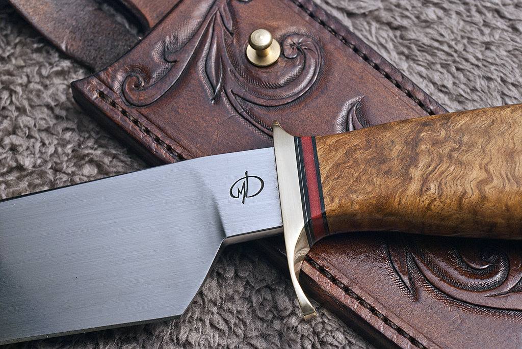

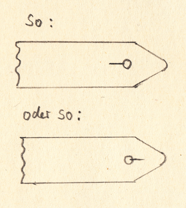

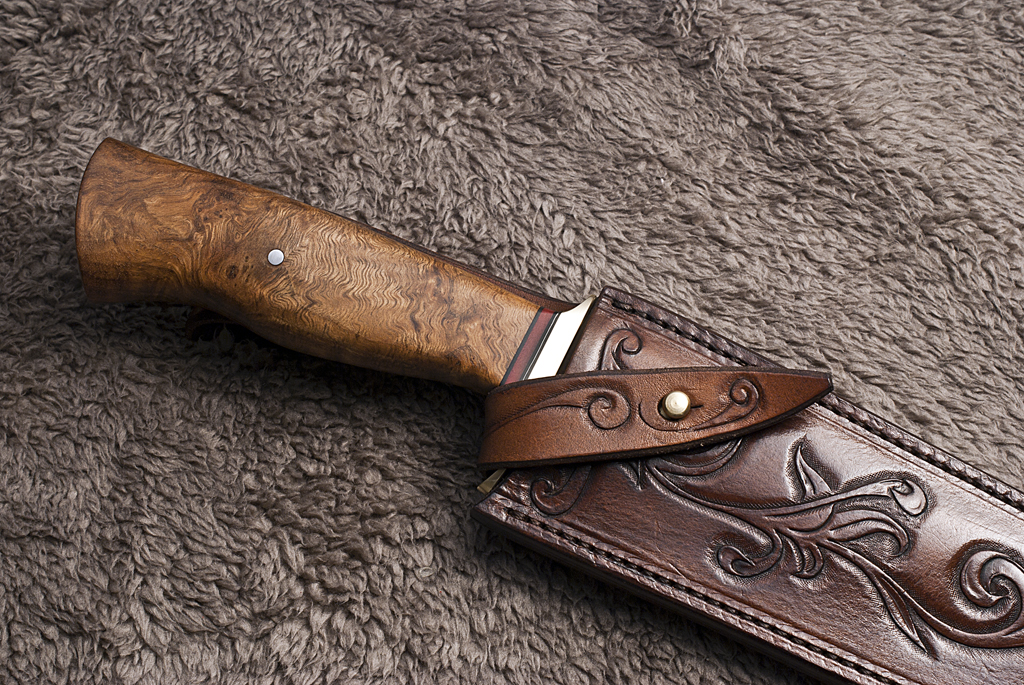

Tolle Arbeit, elegentes schlankes Bowie! Die Lederarbeit ist erste Sahne!
Eine Frage stellt sich mir jedoch, Der Schlitz am Loch der Lasche für den Beiltaschenknopf: ist der nicht an der falschen Seite?
rocco26
Ich benutze einen Übersetzer, ich weiß nicht, Ihre Sprache, wenn Sie die Aderpresse, die die Klinge in der Hülle stoppt zu sprechen, ich denke, es ist in Ordnung. Das Messer hält sich im unteren Teil der Schutzeinrichtung. wenn ich verstehe, Ausrede
Google Übersetzer, ganz großes Kino!!!
Der Schlitz wird tatsächlich meinst nach hinten geführt. die hier von Denis gewählte Art sieht vieleicht gewöhnungsbedürftig aus, hat aber IMHO den Vorteil ,dass die Lasche nicht jedesmal durch Zug gedehnt wird, wenn man den Knopf entriegelt.
LG
Nils
Now I understand, thanks.
I do not know if it is right, but the cut is used because the nail head is larger than the hole, cutting just need to let your head. The leather in the years stretching out a little, and if the cut is towards the top you can tear a little.
This is my idea, I do not know if it is a good idea
OK Denis,
thank you for your answer! I learned that your way is also a possible solution. Nice work at all!
Thanks to pp too! rocco26
