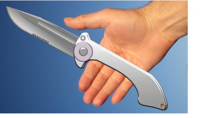

Nachdem die Entscheidungen im Designwettbewerb gefallen sind und ich mit meiner Idee leider am Thema vorbeischrammte, möchte ich an dieser Stelle nochmals meine "(neue ?)" , Achsenveriegelung per Kugelkupplung für Klappmesser, anhand dieser virtuellen Bowiefo-Konstruktion zur Diskussion stellen.
Da es sich um ein relativ simples System handelt, wäre es nicht verwunderlich, wenn es nicht schon irgendwo einmal Thema gewesen wäre.
Kennt jemand nachvollziehbare Quellen die diese Verschlusssystem möglicherweise schon einmal zum Thema hatten ?
Na, als allererstes würde ich im US und Europäischen Patentamt recherchieren. Die Patente sind online verfügbar.

Denn derzeit konstruierst du da ein relativ reinrassiges Fallmesser.....zumindest nach der Definition, die da im Waffengesetz steht.
Klar kann man die Achse so festknallen, dass ein Öffnen der Klinge durch Schwerkraft oder Schleuderbewegung verhindert wird.....das ist dann aber ein verdammt schmaler Grat zwischen "gerade noch so" und "verbotenem Gegenstand";)

Der Hinweis von chamenos ist korrekt. Man könnte eine Feder einbauen und die Klinge unter 85mm Länge lassen. Dann ists kein Fallmesser, sondern ein Automatikmesser, und die sind grundsätzlich nicht verboten.

Ein Fallmesser ist ein verbotener Gegenstand - auch für Waidmänner und Sicherheitsleute.
Definition Fallmesser: Messer "deren Klingen beim Lösen einer Sperrvorrichtung durch ihre Schwerkraft oder durch eine Schleuderbewegung aus dem Griff hervorschnellen und selbsttätig oder beim Loslassen der Sperrvorrichtung festgestellt werden (Fallmesser), "

Nach einigen dementen Momenten:confused:, ist mir wieder eingefallen, :ahaa: dass die Konstruktion doch als reinrassiges Zweihandmesser geplant ist. Das zeigt schon der grosszügige, beidseitige Nagelhieb als Öffnungshilfe.

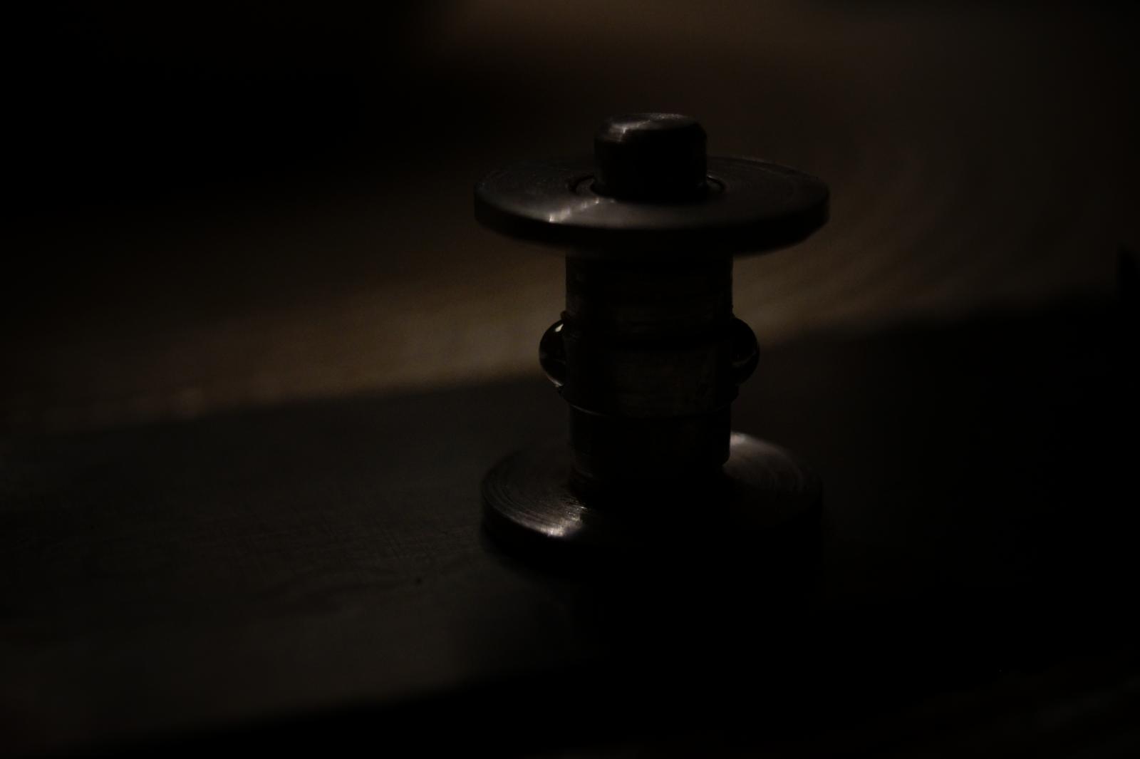

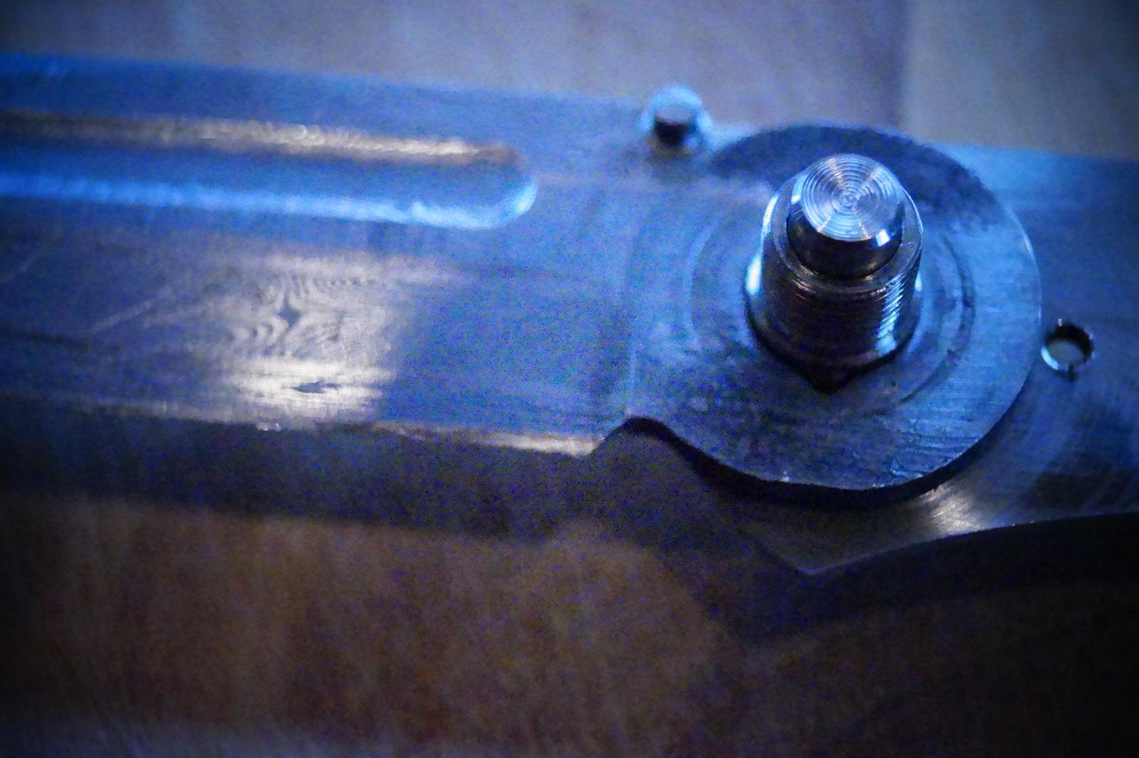

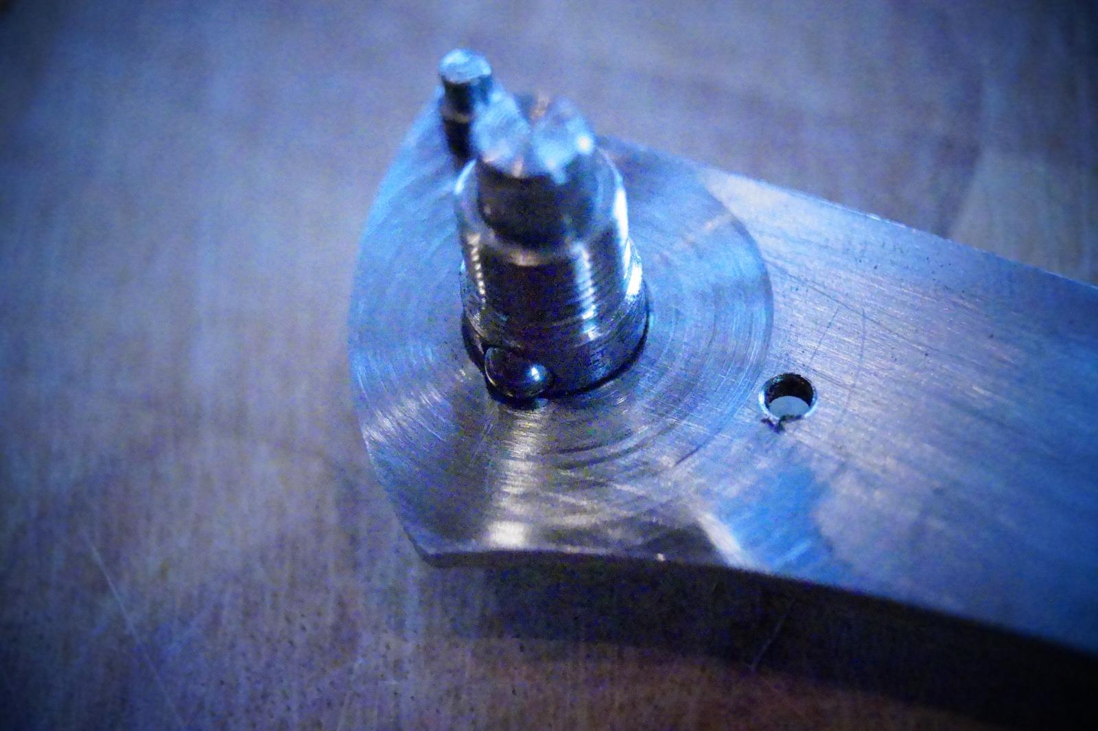

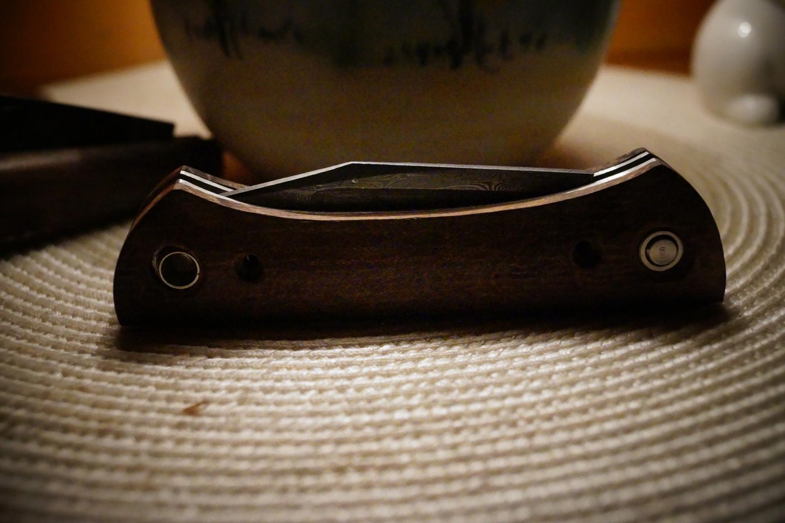

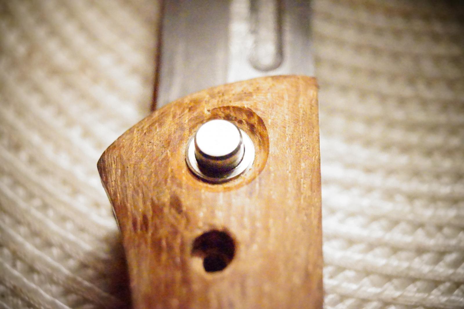

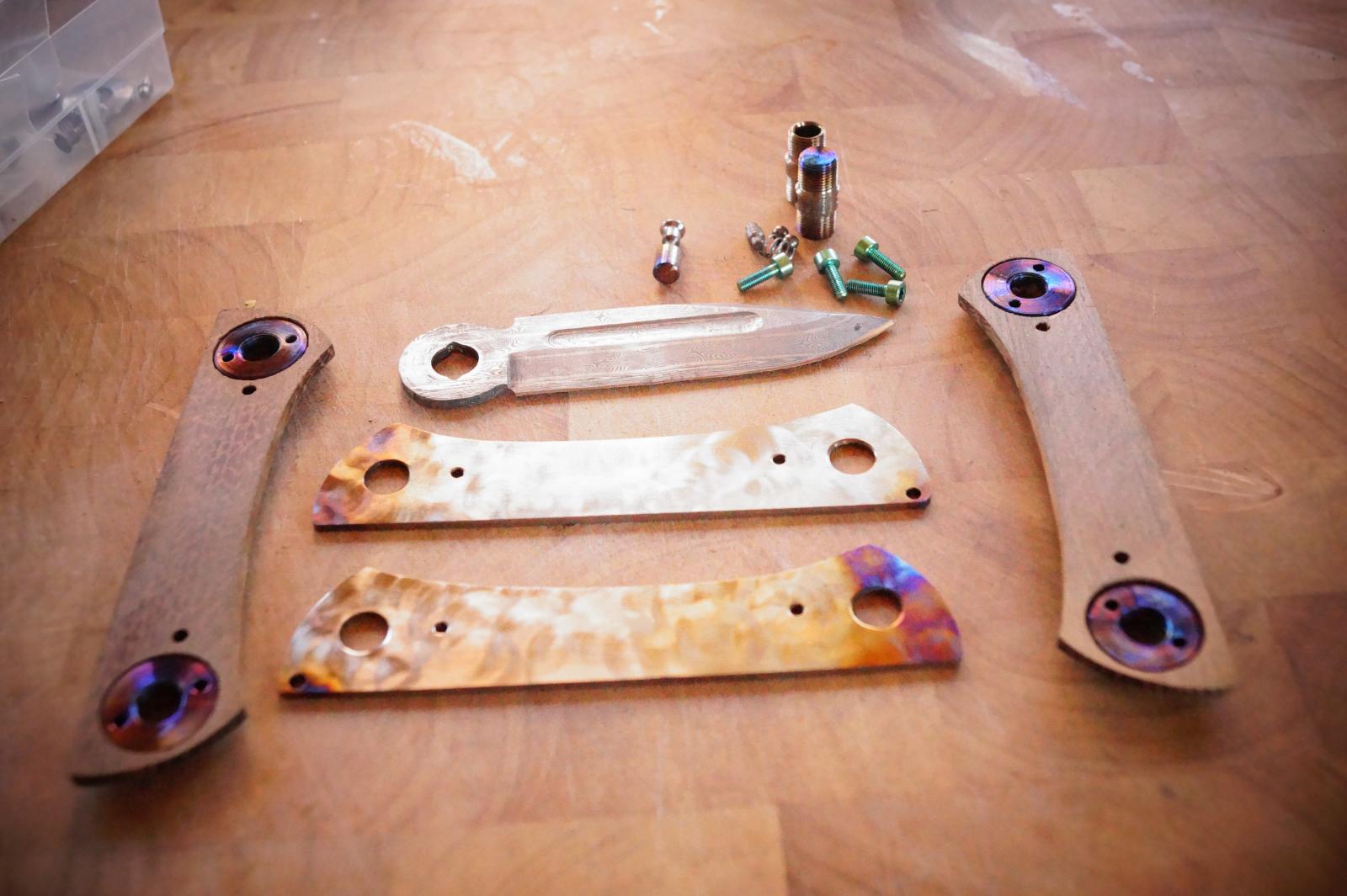

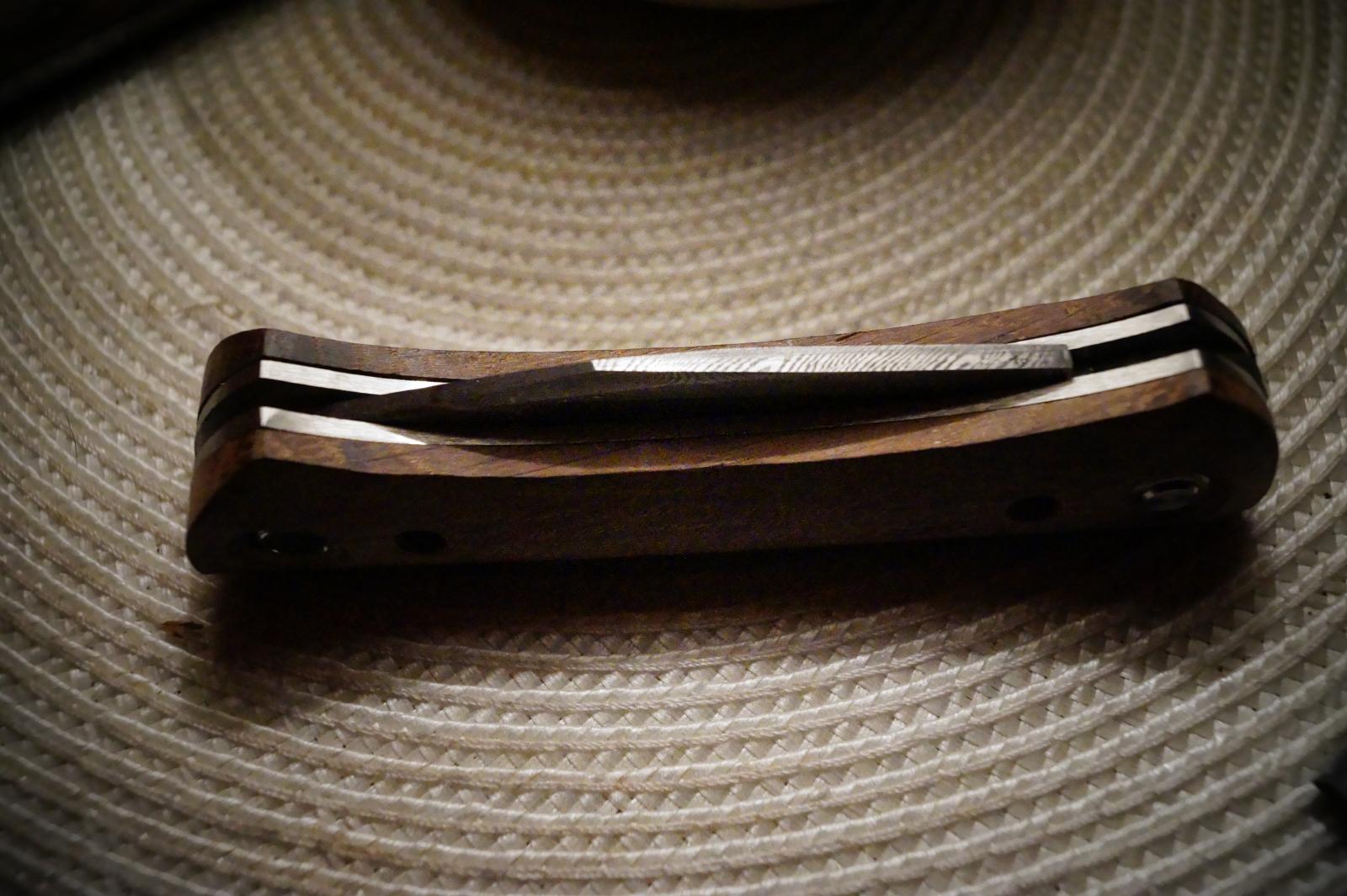

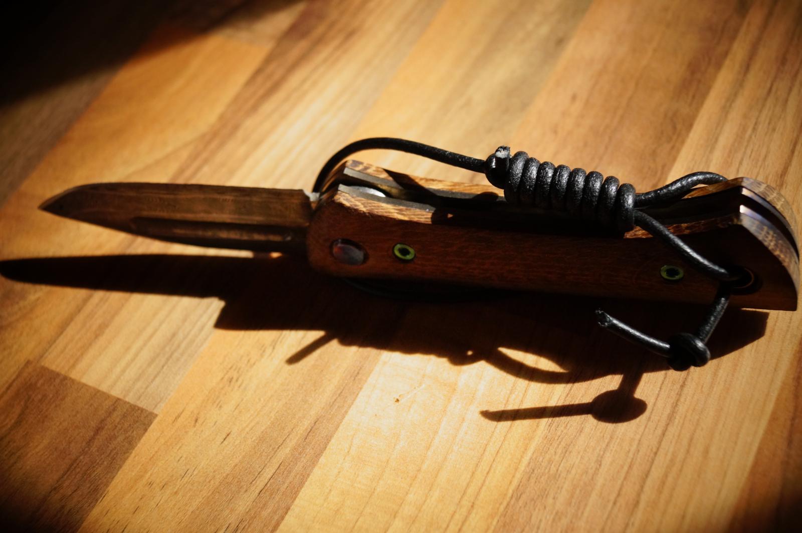

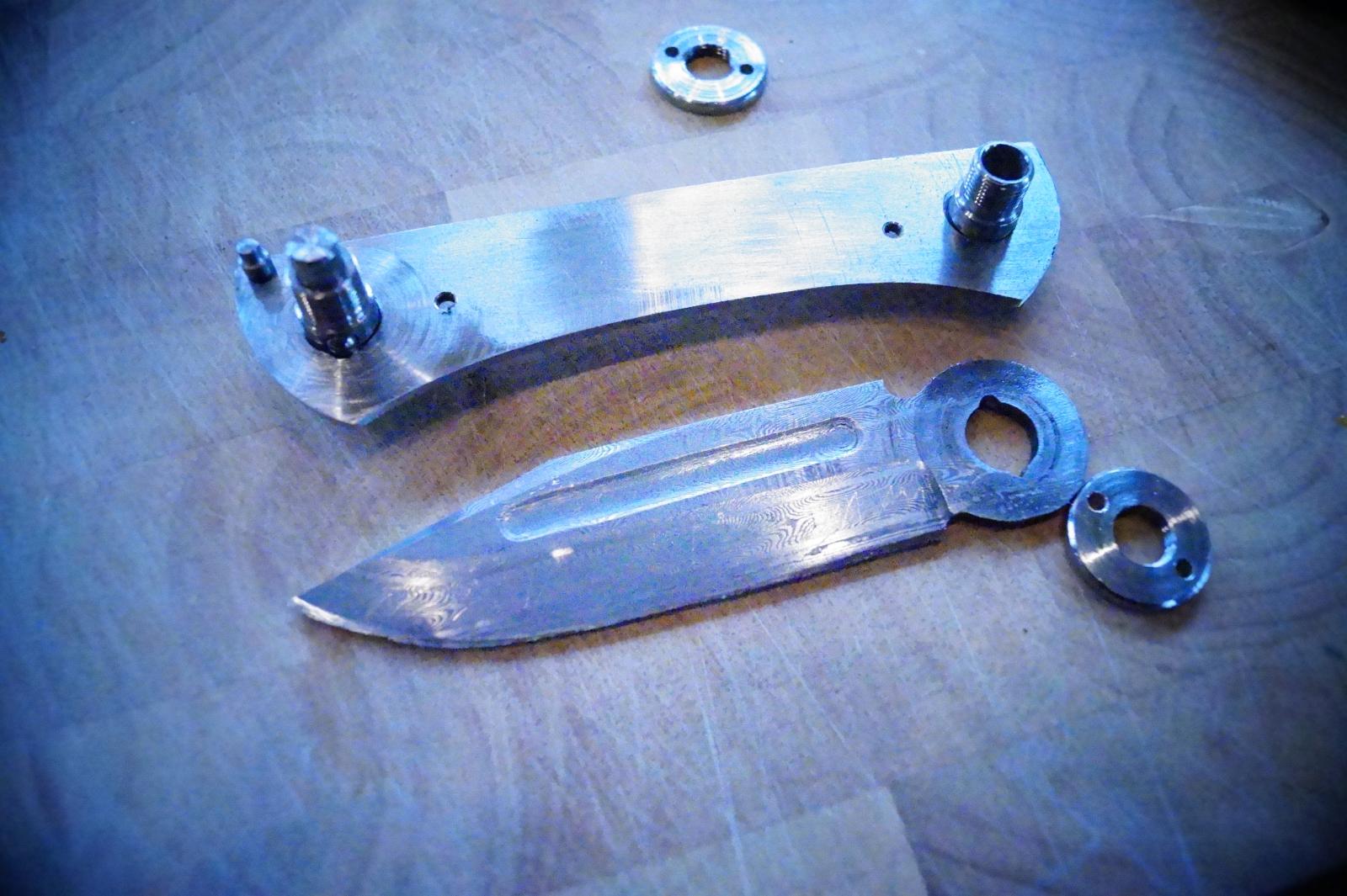

Nach langer Zeit ist es mir nun endlich gelungen, meine Bowiefo-Idee in die Tat umzusetzen. Ich stelle dabei immer wieder fest, wie schwierig es ist, eine Idee und Vorstellung, praktisch zu realisieren. Zu den handwerklichen Unzulänglichkeiten, kommen die noch nicht, oder in bescheidener Qualität vorhandenen Werkzeuge und Hilfsmittel, welche das Ergebnis entscheidend beeinflussen . Trotzdem präsentiere ich jetzt das vorläufige Ergebnis und freue mich wie Bolle. Es funzt, ist schön und schön scharf.
Anbei die ersten Impressionen:
DSC00792.jpg DSC00811.jpg DSC00793.jpg DSC00794.jpg DSC00795.jpg DSC00798.jpg DSC00801.jpg DSC00810.jpg DSC00813.jpg DSC00809.jpg
Gruss und frohe Ostern
Felix
Jetzt wo ich die Bilder sehe, erinnert es mich stark an den Button lock der GT folder. Ich habe so einen mal zerlegt. Er hatte zusätzlich eine Feder, die soviel bremswirkung erzeugte, dass es kein fallmesser war.
Hallo porcupine,
Was verbirgt sich hinter "GT folder" ? Wie kann ich mir das mit der "zusätzlichen Feder" vorstellen?
Übrigens stimmt in meinem Fall:ahaa: der Begriff "Fallmesser" überhaupt nicht. Wenn, dann ist es in seinem derzeitigen Zustand ein völlig 42a-konformes Zweihandmesser.
Gruss
Felix

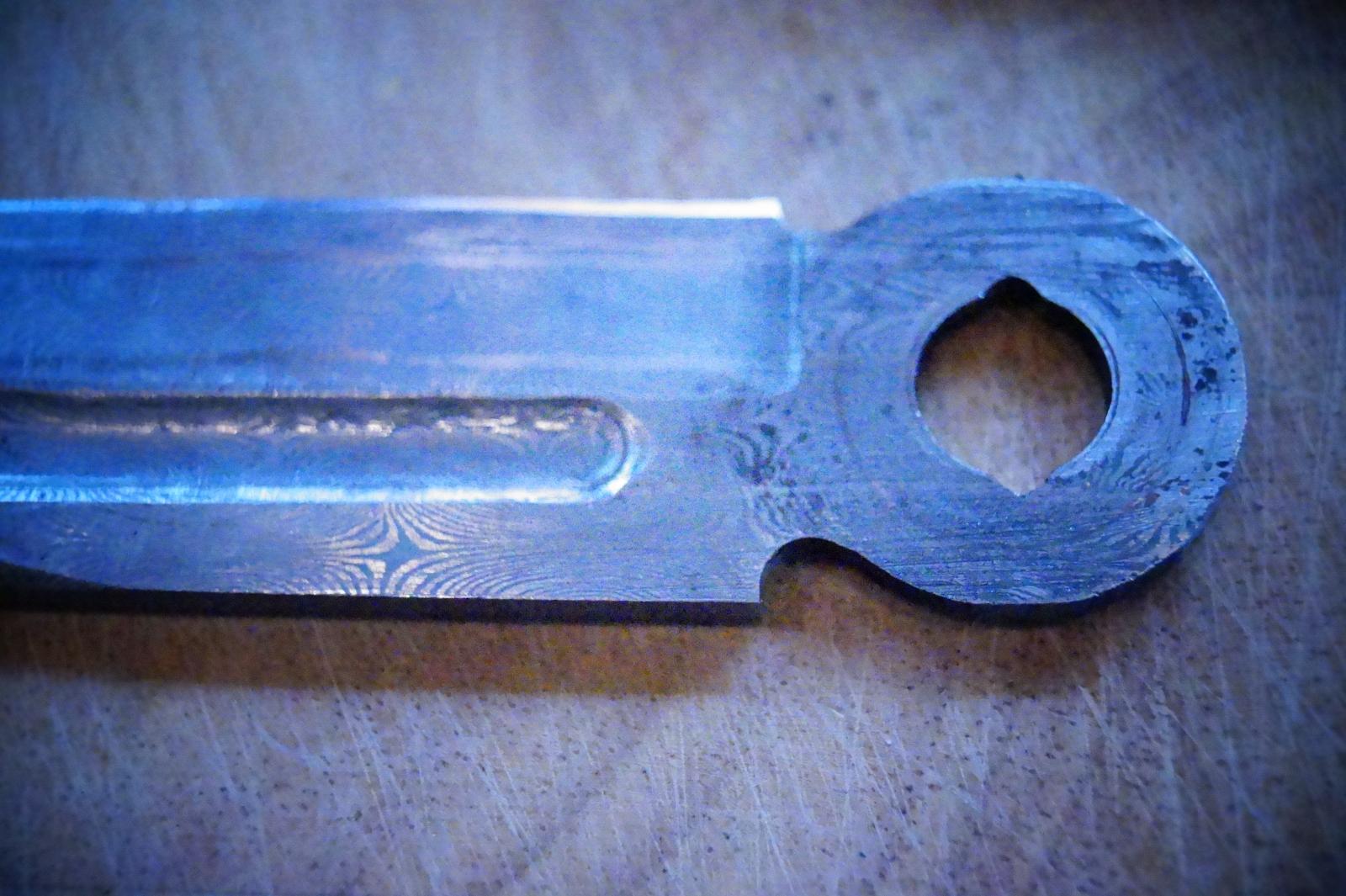

Gibt leider kein Foto im Netz, und mein Exemplar habe ich nicht mehr.
Hier ein link mit Beschreibung (Automatikfolder, aber äußerlich identisch).
Die Feder war eine gewellte ringförmige Feder, die, ähnlich wie Federrringe unter Schrauben, für eine gewisse Reibung und Bremswirkung sorgte. Sonst hätte man die Klinge nämlich durch Drücken des zentralen Knopfs einfach herausfallen lassen können. (ja, ist mir klar, ein Fallmesser ist eigentlich was anderes. Man könnte es aber böswillig evtl. so auslegen)
Geöffnet wurde mein damaliger GT-Folder mit einer Art Halbautomatik: Bei Druck auf den Button Lock wurde die Klinge durch eine Gummieinlage aus dem Griff befördert, sprang aber - wegen der Reibung - nicht weiter auf. Den Rest besorgte man mit dem Daumenstift.
Der Verschluss arbeitete mit zwei gegenüberliegenden halbrunden Taschen in der Klinge, in die aber keine Kugeln, sondern eine entsprechend geformte Verriegelungsplatte griff, sowohl offen als auch geschlossen.
Der Gummi- bzw. eigentlich wohl Latex-Knubbel sorgte dafür, dass das ganze spielfrei war.

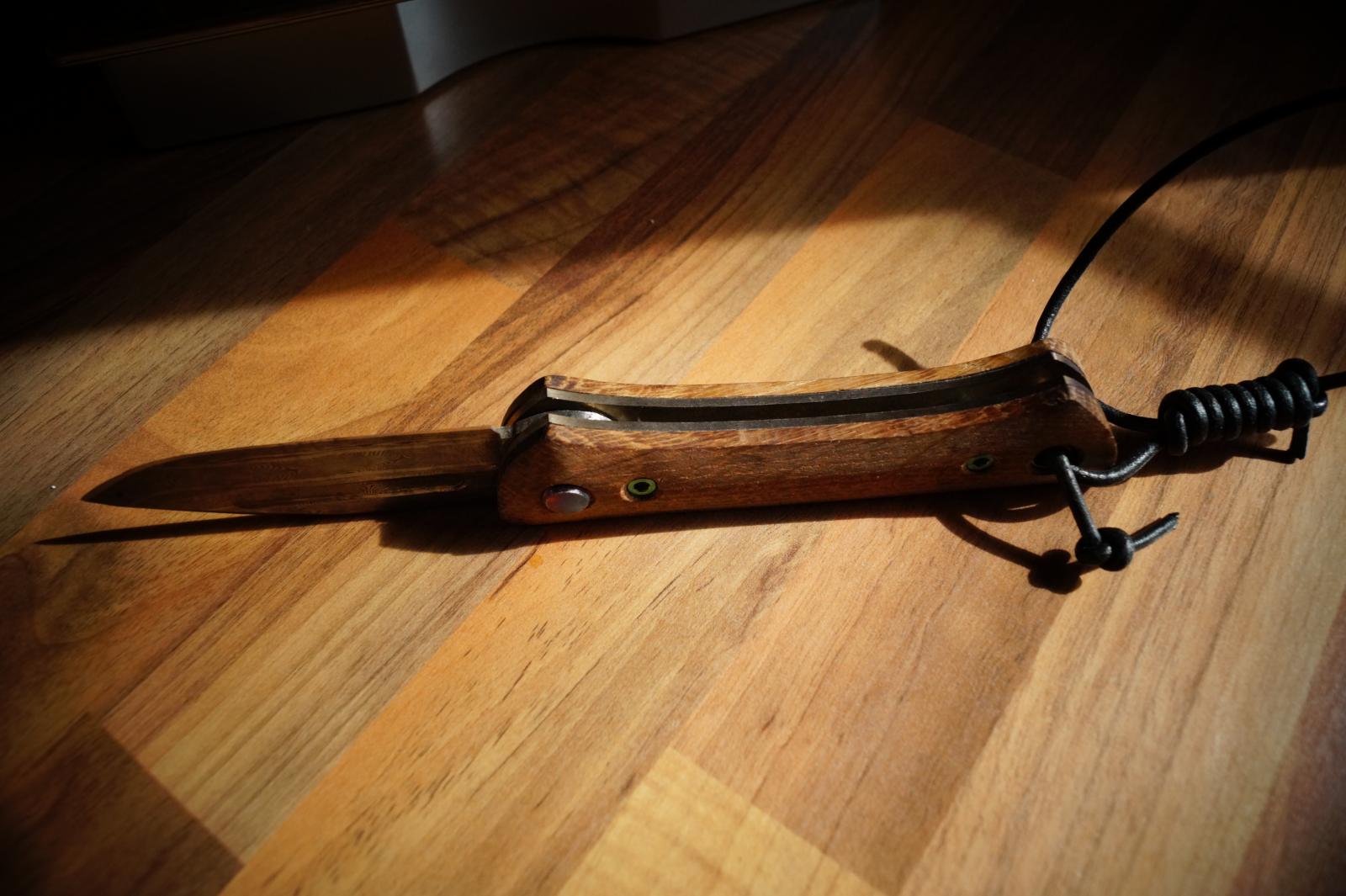

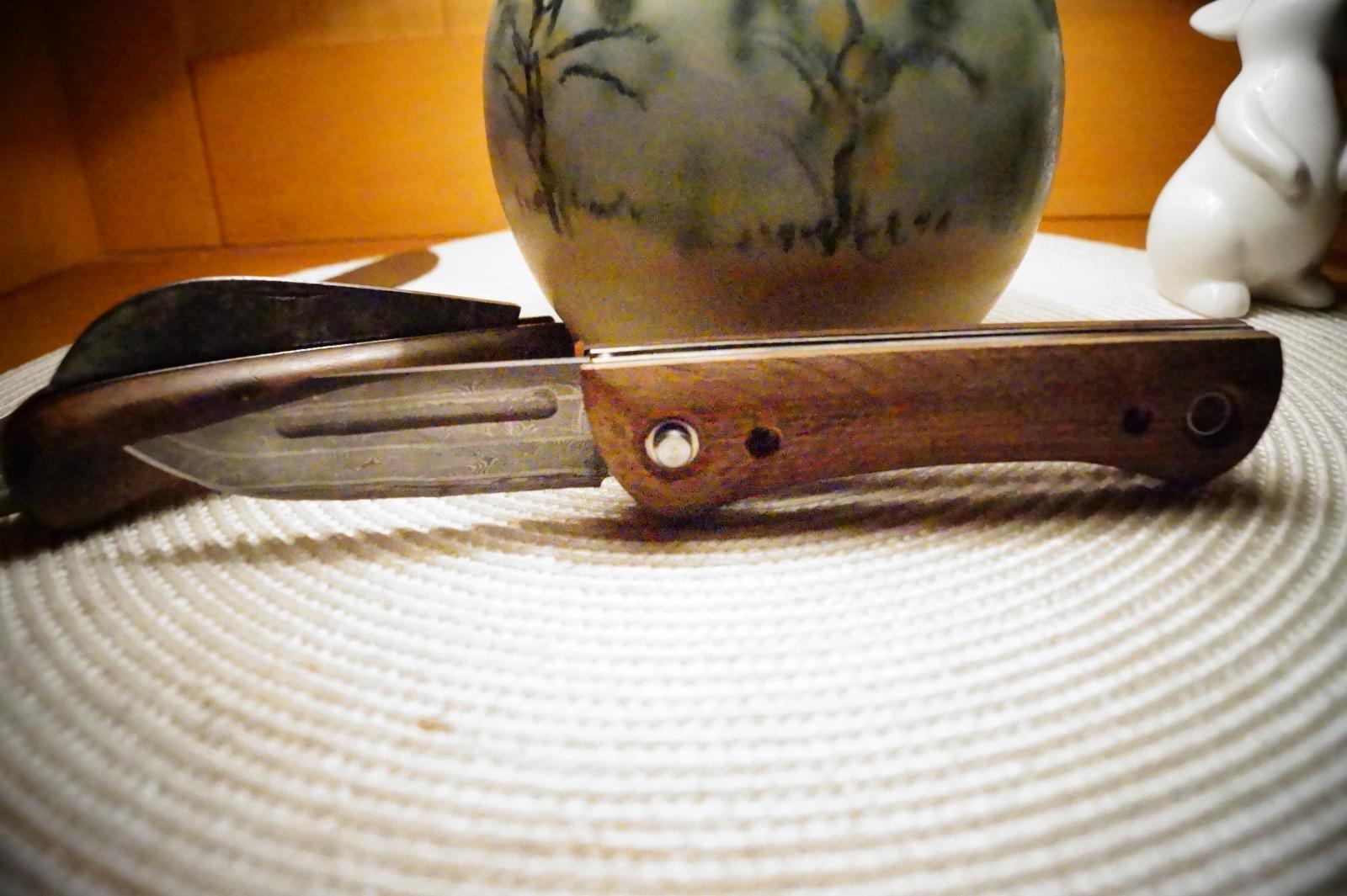

Die technische Details:
Griffplatinen und Lock-Mechanik sowie die Kontermuttern, bis auf Feder und Verriegelungskugeln, aus Titan Grad 5
Länge aufgeklappt 202 mm
Länge geschlossen 120 mm
Klingenlänge 82 mm
Klingenhöhe 23 mm
Klingenstärke 3 mm
Gewicht 123 g
Die Klinge besteht aus 3 tortierten Bahnen, Zwischenlagen und aufgesohlter Schneide aus 150 Lagen, unter Anleitung des Meisters Fred Schmalz geschmiedet, anschliessend wärmebehandelt, gehärtet und geschärft.
Die Griffschalen sind aus mehr hundertjähriger Eiche und stammt aus dem Dachstuhl des Kirchenschiffs unserer Dorfkirche, die zur Zeit renoviert wird. Also bestens abgelagerte Kircheneiche sozusagen.
Das Messer ist in mehrfacher Hinsicht einmalig!

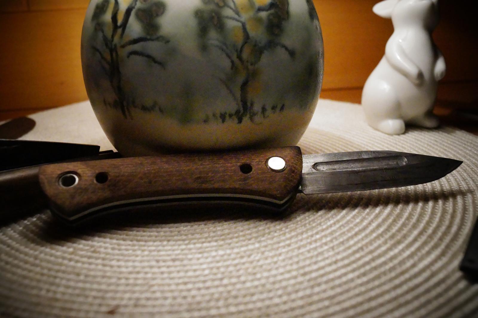

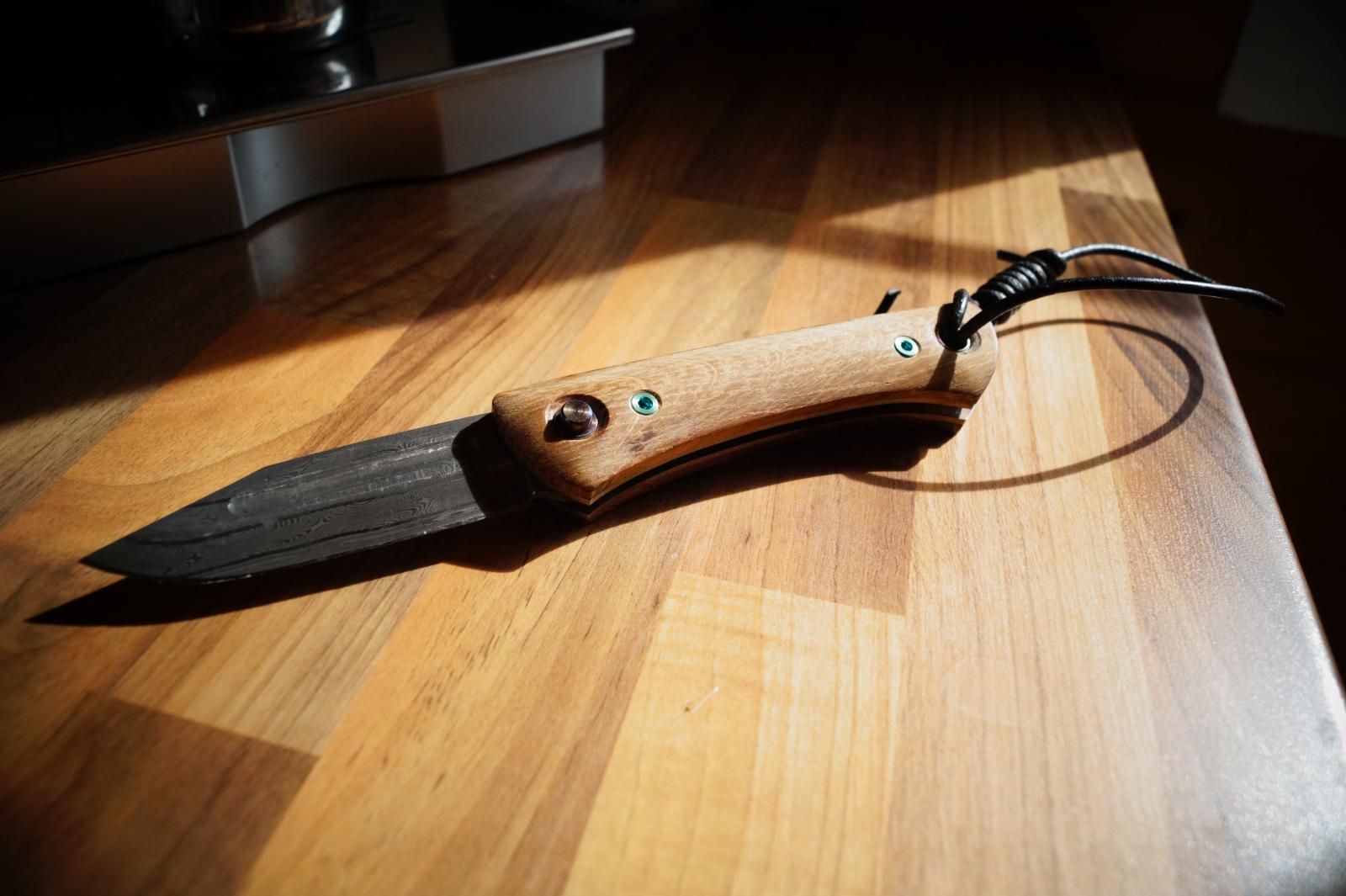

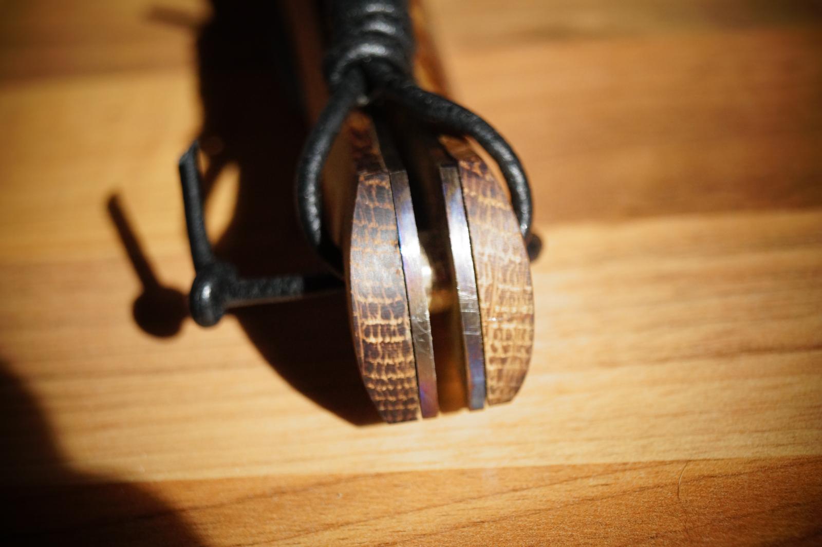

Anbei noch ein paar Bilder:
DSC00827.jpg DSC00828.jpg DSC00830.jpg DSC00833.jpg DSC00835.jpg DSC00837.jpg DSC00840.jpg DSC00841.jpg
