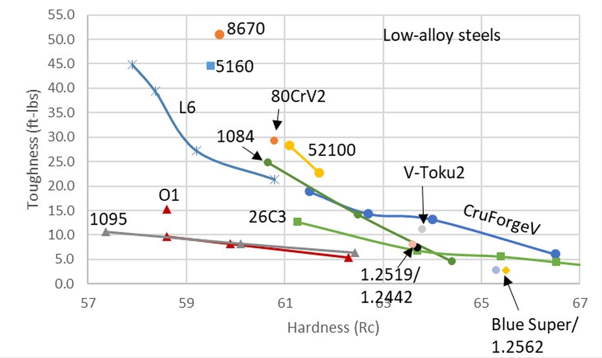

Bei Mißbrauch sind alle Stähle irgendwann überfordert. Wer mit Messern umzugehen weiß, kann sich an sehr delikaten Geometrien erfreuen. Wie delikat, hängt - geeignete Wärmebehandlung vorausgesetzt - wesentlich von der Zähigkeit des Stahls ab. Und die wird überwiegend vom C-Gehalt, den Karbiden, der Korngröße und der Härte bestimmt.
Die verläßlichsten theoretischen Daten zur Zähigkeit von Wolframstählen liefert aktuell Larrin Thomas:
Wie wir sehen, ist es mit der Zähigkeit von 1.2562 (bei einer Härte von 65,3 HRC) nicht besonders weit her. Aber auch 1.2442 beispielsweise ist deutlich im unteren Bereich angesiedelt. Und damit und mit anderen niedrig legierten Wolframstählen habe ich dennoch sehr gute Erfahrungen gemacht.

Wenn also das geplante Messer 0,2 - 0,3 mm hinter der Wate und einen Gesamtschneidenwinkel von 25 Grad haben soll, sehe ich das nach meiner Erfahrung bei dem vorgesehenen Gebrauch auch für den etwas höher legierten Stahl als unproblematisch an. Zumal, wenn die Härte nicht ausgereizt wird. Sollten sich dennoch Mikro-Ausbrüche einstellen, ist es ja kein Problem, der Klinge beispielsweise ein paar Züge über den Sinter-Rubin zu verabreichen und sie anschließend wieder abzuziehen. Gerne etwas ballig, was der Stabilisierung dient :super:
