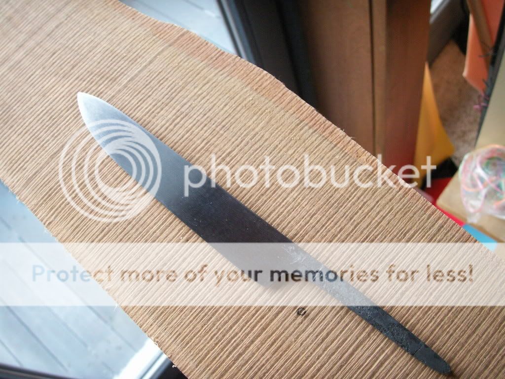

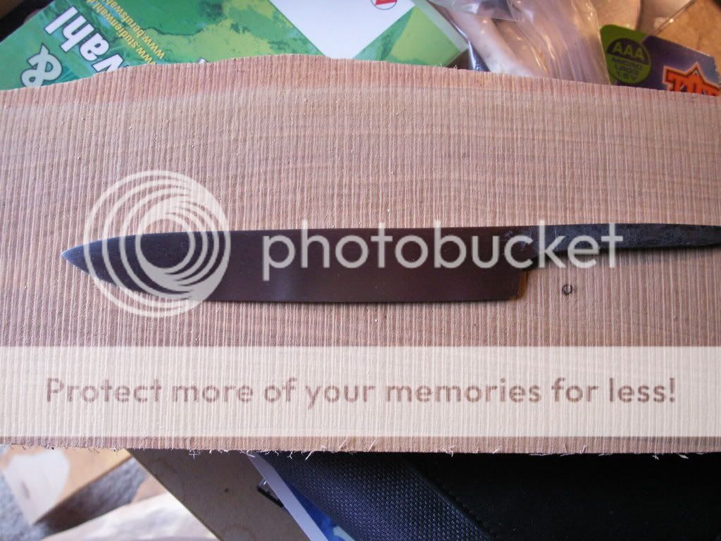

Diese Klinge soll mal ein Küchenmesser werden, aber ich hab noch etwas Schiss vor dem Härten.

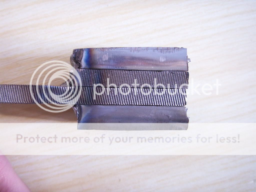

Ausgangspaket:
Das Paket besteht aus 2x Feile in der Mitte und je 20 Lagen Damast aus c45 und einem (beim Schmieden sehr weichen) Stahl vom Schrottplatz, hoffentlich kein c45.
Klinge jetzt: Dickste Stelle: 3,5mm, Länge ohne Erl: 15,5cm.
Kann mir bitte jemand sagen, wie ich damit jetzt in der WB umgehe? Ich habe nur eine Gasesse, keinen Ofen, deshalb dachte ich, 5 mal Normalisieren, dann auf rot bis orange (kann ich nie so genau abpassen) und ab ins warme Öl. Aber ich rechne stark mit verzug, kann mir daher jemand bitte bitte mal genau beschreiben, wie das Richten geht? Vor allem, wann ich richten kann?
Außerdem: bei einer Probeätzung war nur hellgrau-dunkelgrau zu sehen, wie kann ich schöne Musterung erreichen? irgendwie ist es immer dasselbe: in den Threads steht immer, Salzsäure, Schwefelsäure oder FeCl3, und wenn ich das mach, hab ich nachher dunkle Messer, bei denen ich die Maserung suchen muss, und wenn wer hier seine Bilder reinstellt, gibt es sogar bei Kombi St37-St52-Feder eine tolle Silber-Grau-Schwarz Musterung. Ist das n trick?
Ich wäre für Antworten sehr dankbar.
