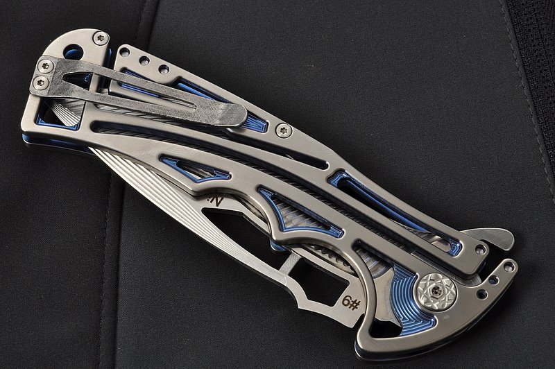

Mal was abgedrehtes, das Nirk Tighe von Brian Tigh.

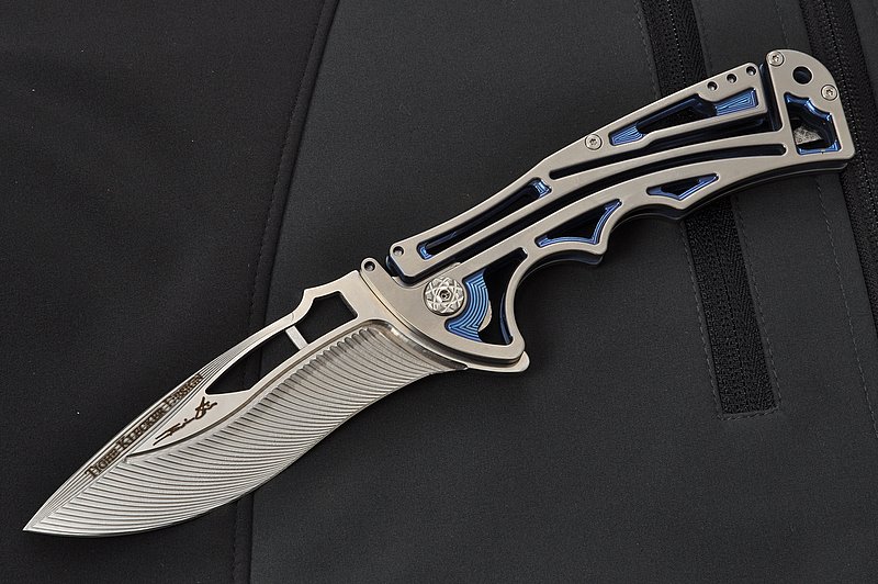

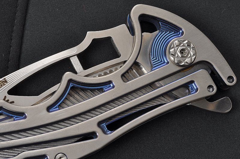

Gebaut wurde es von Brian Tigh, das Design kam von Glen Klecker, der auch als Designer für Leatherman arbeitet. Neben der recht coolen Optik, hat das Nirk Tighe einen interessanten Verschluss: Im Prinzip wie ein Backlock, nur dass der ganze Rahmen als Hammer und Feder konstruiert ist. Spart Mechanik und zusammen mit den ausgefrästen Schalen viel Gewicht: Das Nirk Tighe wiegt gerade mal 120 Gramm; nicht schlecht für ein Messer mit einer 4" Klinge.
Specs:
  • Klinge 100mm, 3,2mm dick, Stahl BG-42
  • Rahmen aus Titan, Blaue Anodisierung
  • Flipper zum Öffnen
  • Phosphor Bronze Washer

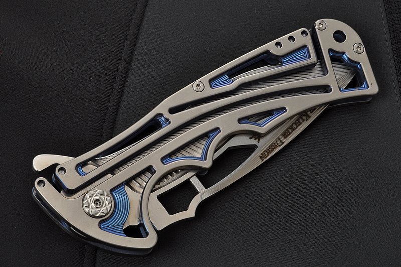

Verarbeitung ist top, das Ding liegt gut in der Hand usw..usw. Das einzige, was jemanden stören kann, sind die etwas scharfen Kanten an den Daumenlöchern in der Klinge. Die sind nur ganz leicht angefast. Alle anderen Kanten, auch die Durchbrüche im Griff, sind gerundet.
Ich werde aber nie erfahren, wie sich das Nirk Tighe als EDC schlägt, ich habs nur wegen der Optik gekauft :D Messer zum Schneiden hab ich genug. Und das Nirk Tighe ist endlich mal wieder was außerhalb der Norm, das mir auch noch gefällt.
Konstruiert ist das richtig pfiffig. Und an den Radien und Formen sieht man, dass da jemand ein geschultes Auge für Proportionen und Harmonie hat. Beispiel Flipper: Wenn die Klinge aufgeklappt ist, steht der Flipper leicht zwischen den Platinen über; Flipper, Griffschutz, Griff und Anschliff laufen parallel mit dem gleichen Radius. Kann ich mich ja aufgeilen an sowas :)

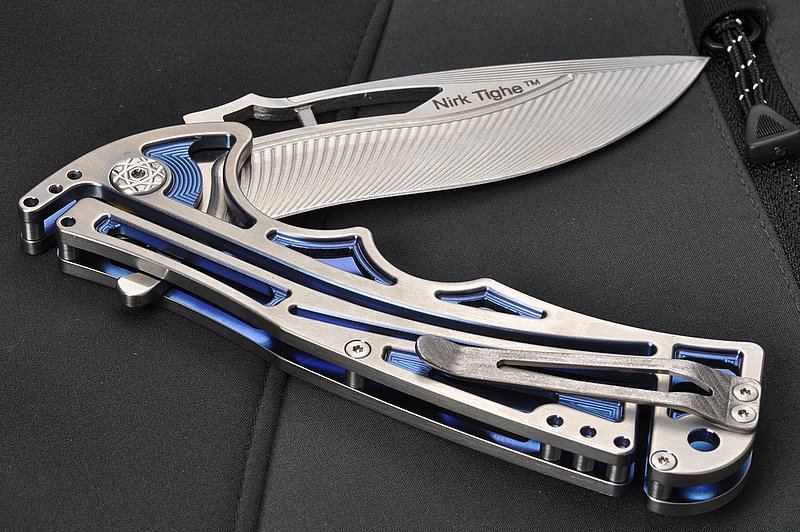

Und was lustiges :steirer: - die ersten zehn (der hier ist #9 von 10) haben nen kleinen Fehler :D Der Clip ist zwar grundsätzlich von tip-up auf tip-down umsetzbar. Aaaaaaaaber: Da eine der Clip-Schrauben auch den Rahmen zusammenhält, fehlt nach dem Umsetzen eine Schraube :steirer:
Soweit ich weiß, hat Brian Tighe das aber bei den späteren Modellen geändert und den Clip umgesetzt. Bei den späteren Messern sieht der Clip auch etwas anders aus.
Preis: So man eines bekommt - 525 US Dollar.

Faszinierendes Teil. Nur diese Riefen in der Klinge, damit kann ich mich gar nicht anfreunden.
Kein Problem, kauf eines und schicks "zum Jürgen" :steirer: - der macht das dann schon passend :D
Pitter
Sowas ähnliches war auch mein erster Gedanke.
Sieht echt cool aus mit den Riefen, aber praktisch ist das doch völlig daneben oder gibt´s ne Zahnbürste und ein Messer das schneidet gleich noch mit dazu?
So daneben muss das garnicht sein, Rillen in der Klinge gabs damals beim Kershaw Groove auch um das Anhaften des Geschnittenen zu vermindern. Obs wirklich funktioniert... keine Ahnung.
Das Groove wurde, wie auch das Kershaw Zing, von R.J. Martin entworfen. Ich habe vor längerer Zeit nen Bericht fürs DWJ geschrieben. Und damit ich nicht raten muss und Larifari schreibe, hab ich R.J halt mal gefragt. Seine Antwort:
"The striated blade came about as the result of my desire to CNC
machine the bevels into my blades, rather than grind them. I work with many
CPM alloys in my custom knives, and grinding can produce some undesirable
consequences like warpage during heat treat. By machining the bevels, the
blade is not exposed to any heat prior to heat treatment, which IMO produces
a better blade than one that is ground "hot and hard".
Originally, I ground all the striations out after heat treatment, using
finer grit abrasives. The striations are not very "high" and can be ground
out fairly quickly without using coarse abrasives. Again, this results in
noticeably better properties in the finished blade because grinding time is
minimized and there is little chance of heat damage.
Eventually, I refined the machining process so that the striations were very
clean and uniform, and decided to leave them in on a few knives. My
customers really liked the look of the blade, as it was unique. This has
been the main attraction of the striated blades to customers-they like the
look."
Der Hauptgrund ist also, dass den Kunden das Design gefällt. R.J schreibt zwar weiter, dass die Rillen beim Schneiden in weichen Materialien auch Vorteile bringen könnten. Unter anderem in Anwendungsfällen, die hier im Forum off topic sind (nö, nix SV; eher ne Jägernummer :) ). Aber bei Messern, die als Taschenmesser gedacht sind, wie etwa das Groove oder das Zing, sind für ihn die Rillen einfach ein Designelement.
It's for the show - Mehr muss man da auch nicht reindichten.
