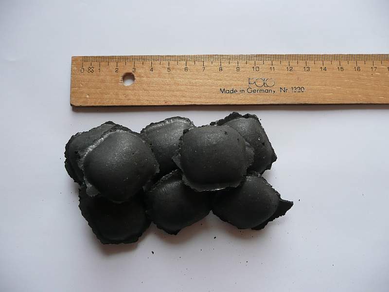

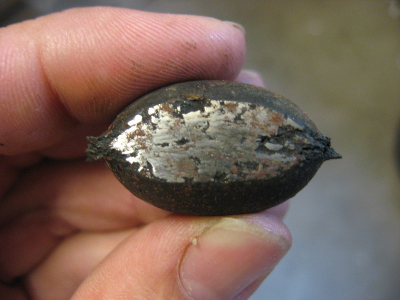

habe hier etwas brikettierten Eisenschwamm (DRI) rumliegen.
Insgesammt 8 Stück mit etwas mehr als 400g Gesamtgewicht.
Kann man das Zeug schmiedetechnisch verwenden?
Könnte eventuell an noch mehr rankommen, müsste ich nachprüfen.

Wo zum Teufel entsteht denn sowas?!
Was hältst du von "Stabilisieren" und Backen draus machen?
Ich hab das Zeug von Verfahrenstechnikern unserer Uni aus einem Labor.
Die entwickeln Verfahren, um Eisenschwamm zu brikettieren, aus folgenden Gründen:
- Krümeliger Eisenschwamm oxidiert extrem schnell, was schon den ein oder andern bösen Brand zur Folge hatte. Man will Oberfläche Eliminieren.
- Krümeliger Eisenschwamm kann beim Einschmelzen (Frischen etc) nicht verwendet werden, er liegt auf der Schlacke auf, kann sie nicht durchdringen. Briketts dagegen "durschlagen" die Schlackeschicht und dringen zur Schmelze vor.
Micha
Nein, es wurden lediglich geringe Anteile an Kalk zugesetzt soweit ich das weiss.

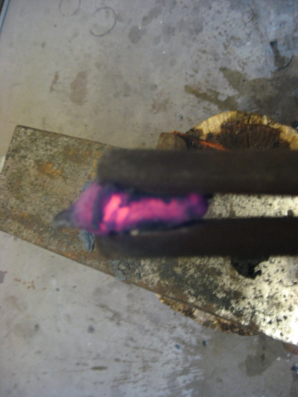

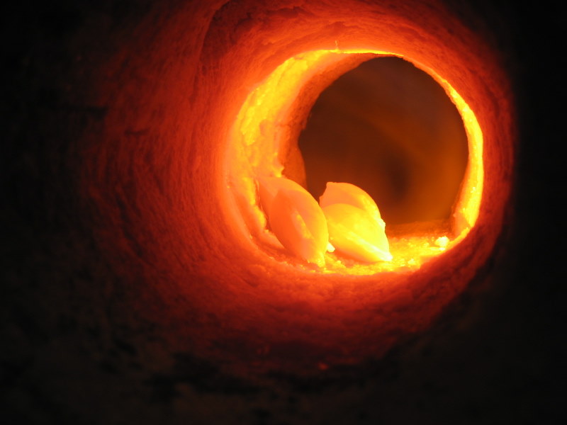

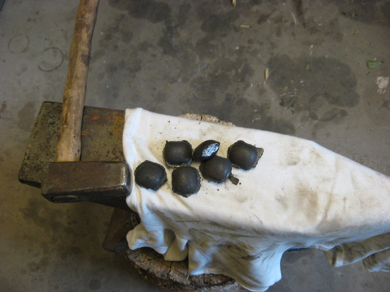

Ich hab jetzt mal ein bisschen mit den Briketts gespielt...
nun ja... war interessant...:D

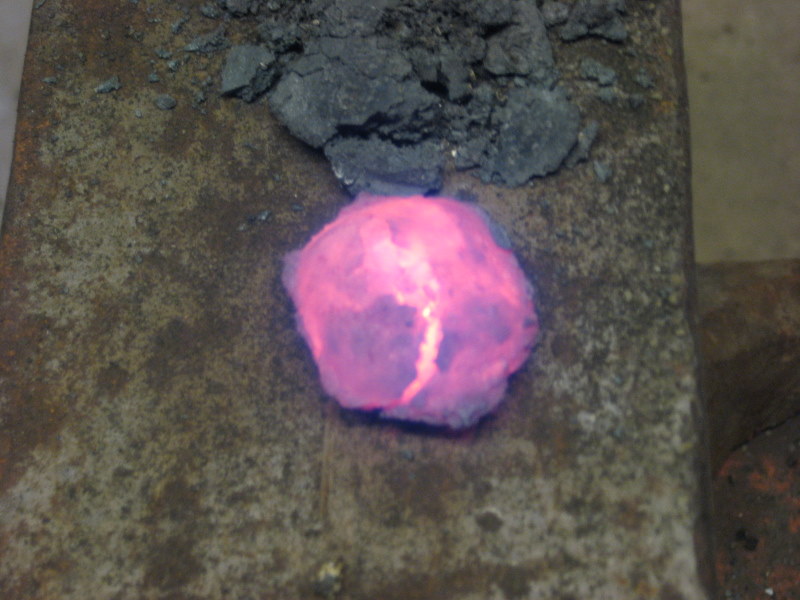

Zum ersten die Briketts enthalten Kohle, was mir die recht eindrucksvollen Flammen die aus meiner Gasesse loderten beweisen wollten.
Aber der Zauber war recht schnell vorbei und danach sah es eigentlich ganz vielversprechend aus.

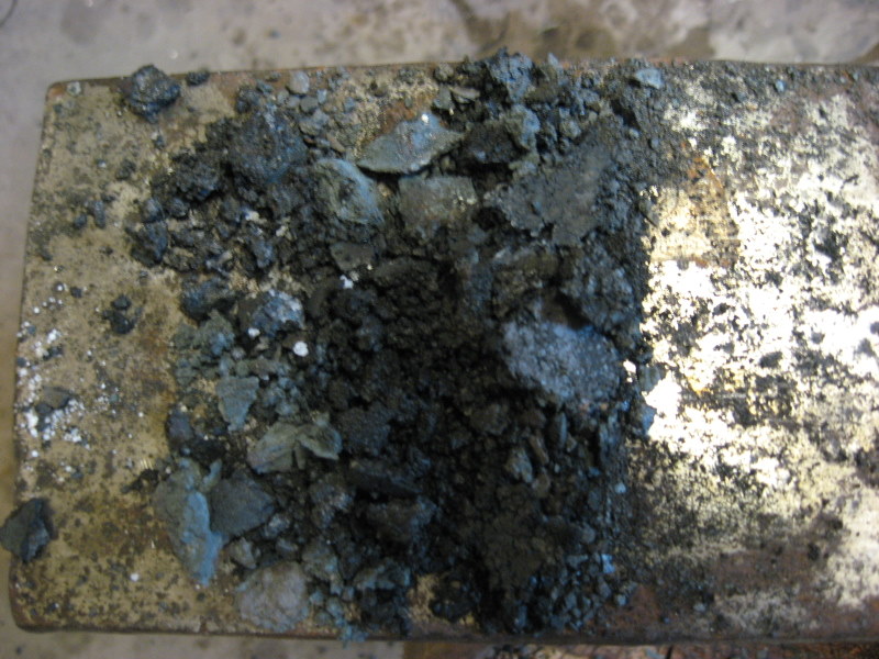

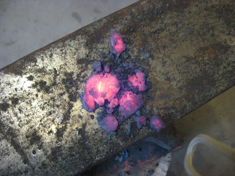

Dummerweise waren nach dem Abbrennen der Kohle die Klumpen etwas krümmelig. Selbst wenn man sie ganz vorsichtig mit der Zange fasste zerbröselten sie in tausend Teile. Dafür konnte man sie prima mit Borax tränken...was aber auch nichts nutzte.
Als Futter für einen Rennofen könnten die Briketts funktionieren aber für einfaches Feuerschweißen ist es nicht zu gebrauchen.
Schade eigentlich

Das mit dem Druck aufbauen wäre wirklich ein Problem. Die Eier bestanden bestimmt zu einem Viertel aus Kohle.
Genau wie dein Rennofenstaub war auch in diesen Briketts kein kohlenstoffhaltiger Stahl.
Da es mir vor allem darum ging ob man den Eisenschwamm einfach "mal so" ohne großen Aufwand schmieden kann muss ich einfach mal feststellen... Nööö...
