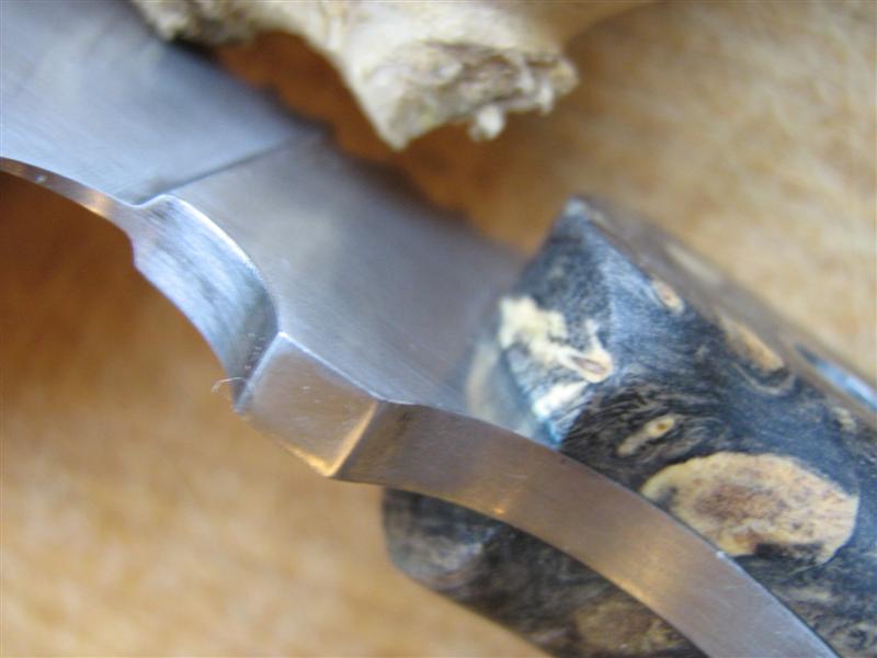

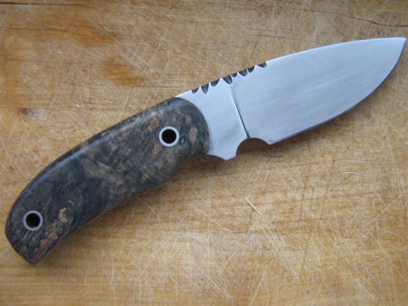

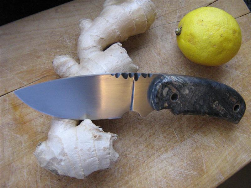

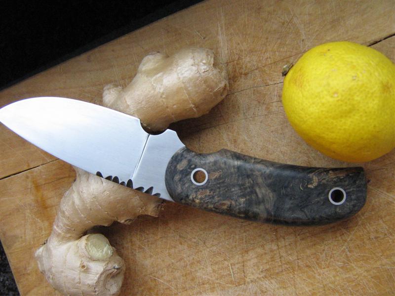

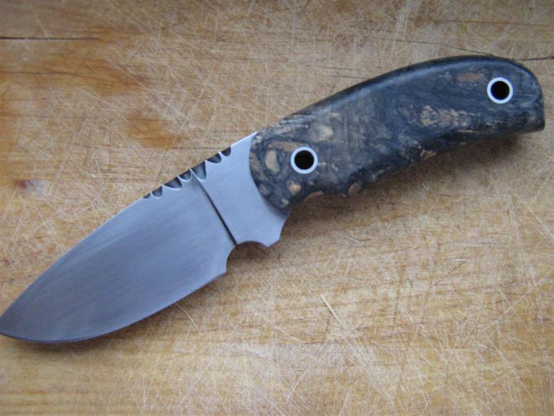

also eigentlich steht es mir glaube ich noch nicht zu, meinen Messern einen Namen zu geben, aber nachdem durch einen (un)glücklichen Zufall dieses filework entstanden ist, konnte ich der Versuchung nicht wiederstehen...

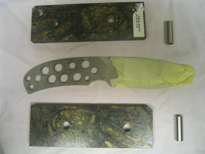

Mein erstes wirklich selbst gemachtes Messer, d.h. ich habe auch die Klinge selbst aus einem Rohling aus Böhler 690 von Armin Stütz (Steirer Eisen) geschliffen und die vorgegebene Form noch modifiziert. Dieser Stahl wird aber nicht mein Favorit, Mann, der läßt sich echt schwierig finishen...

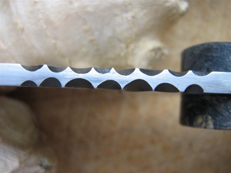

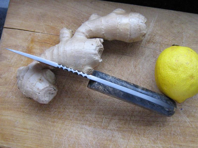

Das Filework kam zustande, weil ich mir am Klingenrücken einen Bösen Schnitzer erlaubt hatte und daher auf die "Notlösung" Daumenauflage gekommen bin. Nach einigen Probefeilungen an Stahlresten hier meine Version. Aber in bin froh drum, der Daumen liegt perfekt auf, und Nein, es piekst kein bisschen! Die "Täler" sind absichtlich schwarz (belassene Härteschicht), ist ein toller Kontrast zum bis 1000er Körnung satinierten Stahl. (Danke nochmal am Marcus Bullet101 für die Satiniervorrichtung)
Die Klinge ist 4mm stark, Gesamtlänge 195mm

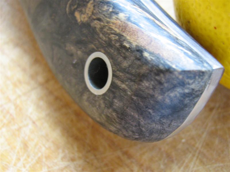

Fangösen aus Edelstahlrohr
Griffschalen stabilisiertes Buckeye (Danke an Heiko Häss)
Es ist noch eine Holzscheide in Planung, die sich dann mittels eines Pins im vorderen Rohr fixieren läßt.
Hat jemand Vorschläge für die Holzart?
Sorry für den vielen Text, ich konnte nicht anders:D

Feines Messer ist dir da gelungen! Die Griffschalen sind schon sehr edel.
Eine Holzscheide aus dem gleichen Material wäre der Knaller, leider ein bisserl teuer:)
Das "Notfilework" ist für meinen Geschmack etwas zu unregelmäßig, aber Schwamm drüber, es stört ja nun auch nicht wirklich.
Meine Messer werden auch nie bis ins kleinste Detail perfekt, aber ich will sie auch nicht verkaufen und ich lieb sie trotzdem. Vieleicht gerade, weil so ein paar kleine Fehler sympathisch sind.
Messer sind ja auch nur Menschen, gell?:)
Sieht klasse aus :super:
und die "Daumenbank aus der Not" sieht auch aus wie gewollt,
einzig der Griff ist für mich persönlich zu dick geraten.
Holz würde ich das gleiche wie für den Griff nehmen.

ich persönlich finde gerade dieses "organische" Filework optisch sehr gelungen. Passt für mich zu dem wild gemaserten Holz.
Das kleine "dicke" Messer gefällt mir auch insgesamt sehr gut. Eine Steigerung wäre eventuell noch durch einen etwas konturierten, ergonomischeren Griff möglich.
Holzscheide mit Pin ? Kommt mir jetzt erstmal etwas unpraktisch vor, ´ne klassische Lederscheide würde ich bevorzugen. Aber zeig´das Ganze dann doch mal, wenn´s fertig ist.

:super:Finde das Filework sieht gut aus und das Messer hat dadurch einen eigenen Charakter.

sicherlich kein unglückliches Filework! Ich finde das Messer insgesamt gelungen. Schönes Holz. Auch ich würde eher zu einer Lederscheide tendieren. Mit Holz dürfte das alles zu stark auftragen. Nur meine Meinung.

Painless.... das ist ja mal ein echt elegantes Messer! Finde die Klinge toll, wobei ich in das (sehr schöne!) Filework versucht hätte eine andeutungsweise Regelmässigkeit ins unregelmässige zu bringen... wenn ich das irgendwann schaffen sollte, dann bist DU der erste der es beurteilen darf als Erfinder sozusagen :super:
Die Klinge ist toll geschliffen und das Finish reicht mir persönlich völlig aus!
Das Ricasso sieht sauber gearbeitet aus und das stabilisierte Griffholz ist auch sehr ansprechend!
Der einzige kleine Manko der mir zum perfekten Messer fehlt, sind die "eckigen" Kanten des Griffes, welche ich mir noch etwas organischer wünschen würde und ich hätte die vordere Öse durch einen Griffpin ersetzt. Trotzdem würde ich mir das Messer so kaufen und finde es wirklich sehr schön!
