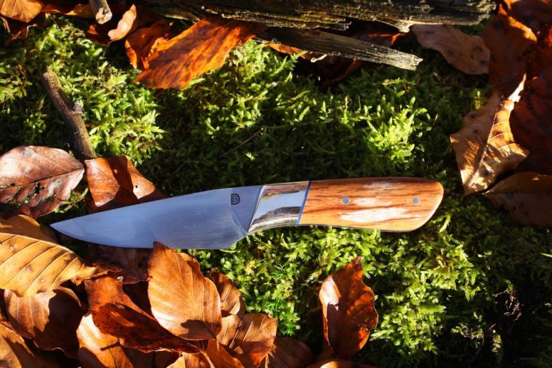

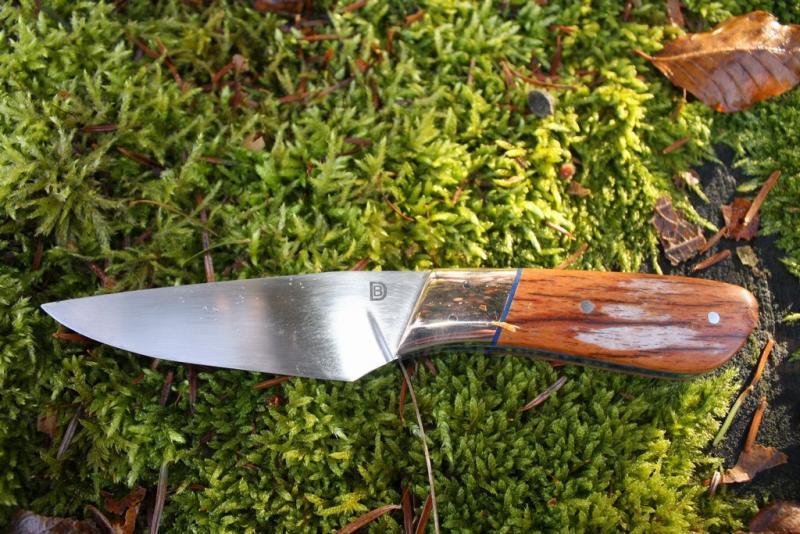

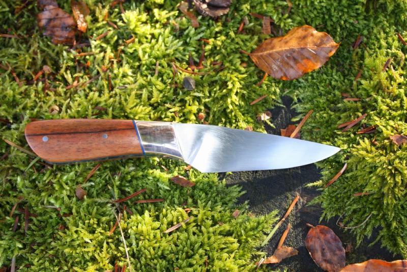

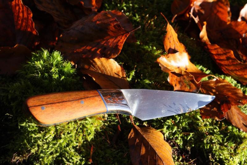

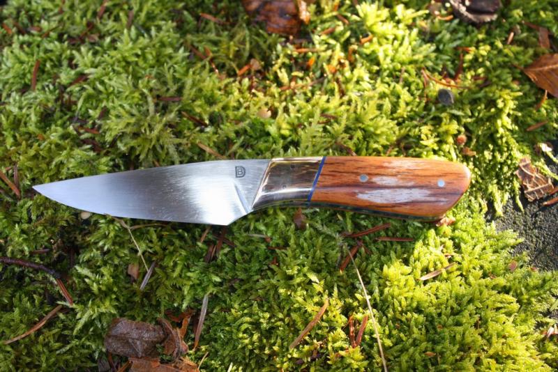

Das Messer ist am Wochenende soweit wie auf den Bildern zu sehen ist fertig geworden.
Am Endfinish muß ich noch etwas arbeiten, ich habe gerade beim fotografieren noch ein paar Stellen am Griff gefunden die nochmals überarbeitet werden.
Geschärft ist es auch noch nicht
Eine Lederscheide habe ich auch noch nicht gebaut, da ich mich nicht entscheiden kann welche Farbe und Form.
Das auf Hochglanzpolierte Bronze weiß ich auch nicht ob ich es so lasse, da man darauf jede Berührung sieht und sobald man mit einem weichen Tuch über das polierte Bronze wischt, sind gleich wieder ein paar mini Kratzer drinnen.
Was würdet Ihr mit dem Bronze machen?
Welche Lederscheiden Farbe würde euch für das Messer gefallen, Sattelfarbe, oder braun oder schwarz?
wem die Klingenform bekannt vorkommt, ja die Idee habe ich vom Gerhard Wieland und ich habe Gerhard gefragt ob ich das darf.
(Obwohl kleine Änderungen zum Gerhard seinem Messer vorgenommen wurden)
Danke Gerhard
Steckbrief
Stahl: 1.2842
Gesamtlänge: 18 cm
Klingenlänge bis zum Griff (längste Stelle): 10cm
Klingenstärke: 3mm
Über eure Meinung und eure konstruktive Kritik würde ich mich wie immer sehr freuen.
Danke fürs anschauen.

Hallo Matthias,
sehr schönes Messer!:super: Die Form ist echt klasse. Ich würde für die Scheide schwarzes Leder nehmen. Als Kontrast zum Griff. Und wegen der Bronze: Irgendwann kommt da sicher von alleine Patina drauf. Du könntest aber auch mit dem Dremel so eine Art Hammerschlag rein fräsen. Würde bestimmt auch gut aussehen.

sehr schönes Messer.
Die Bronze Backen würde ich punzieren oder eine dezente Gravur.
Die Lederscheide sollte Sattelfarbe, auf alt getrimmt, sein.

Hallo Matthias
Schickes Messer , form und Größe :super:
die Bronze würde ich so lassen die bekommt mit der Zeit eine schöne Patina die gut zum Kamel passt.

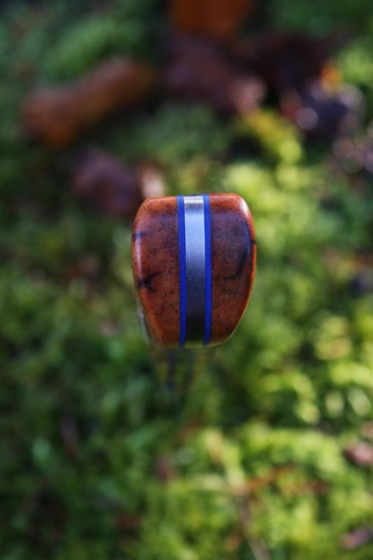

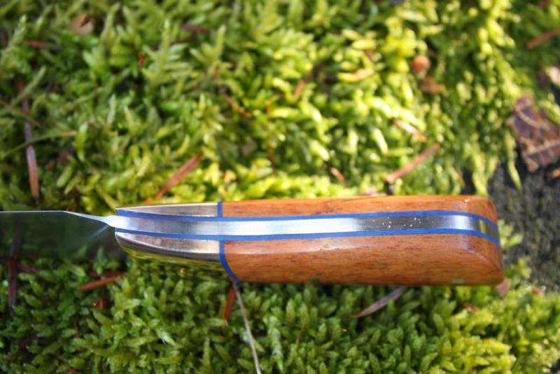

Das BLAUE unter dem Kamel :glgl: nööö gefällt mir gar nicht (obwohl ich blau mag) .
Und die Köcherscheide , wie henneberg sagt Sattelfarbe auf alt getrimmt,
das würde zum Kamel und der patinierten Bronze passen.
Den Scheidenmund schräg wie der Messerknauf.

Servus Matthias,
sehr schönes Messer, gute Materialwahl, sehr stimmige Proportionen.
Woraus sind die Pins bei den Bronze-Backen?
Ich würde die Backen so richig schön befummeln, das nimmt den ohnehin nur sehr vergänglichen Hochglanz und gibt eine wunderschöne, zum Griff passende Patina.
Die Scheide solltest Du meiner Meinung nach schwarz machen, um einen schönen Kontrast zum Griff und dem blauen Fiber zu schaffen.
Ansonsten würde ich das Messer gerne mal bei einer halben Bier bei mir in der Werkstatt befingern.

Danke allen die bisher eine Meinung bzw. eine konstruktive Kritik geäußert haben.
Die Pins sind kpl. aus Edelstahl, auch beim Bronze.
