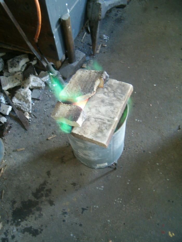

Klar geht das, wär mir halt zu teuer.
Dachdeckerzinn ist ja schon genannt, altes Geschirr auch, das sind meine Zinnbauteile wenn ich Barren gieße.
Erst das Kupfer aufschmelzen dann das Zinn rein und was da so schön grün ist, würd ich an deiner Stelle nicht so gerne einatmen, also für gute Belüftung sorgen bitte.

Ach so, für Thorsten nochmal nen Nachtrag:
Ich wollte das Kupfer/Zinn in der Kohleesse in einem Schmelztiegel (Stahlrohr, unten zu geschweisst und mit einemY-Tonstein abgedeckt, natürlich mit Luftauslass) unter freiem Himmel in der Abenddämmerung machen.....da müssten och auch grüne Flammen (Dämpfe?) entstehen?
