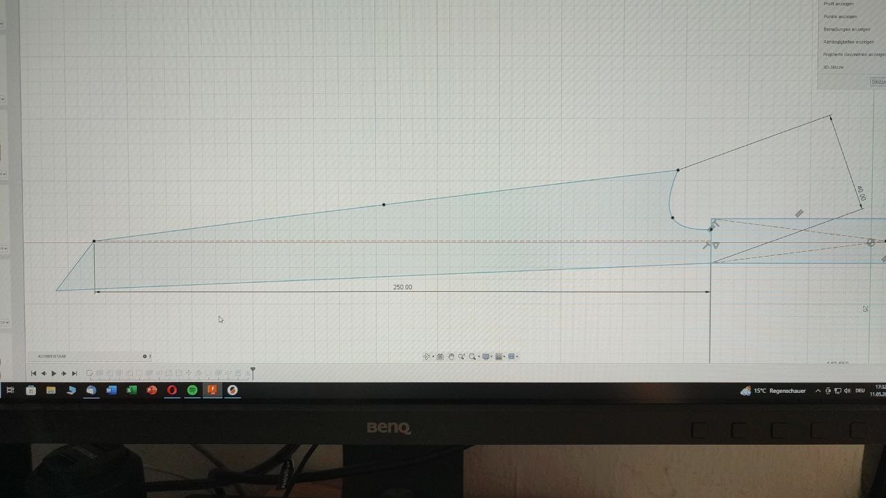

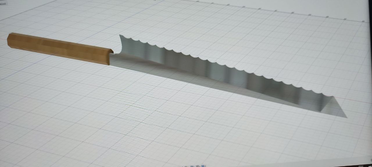

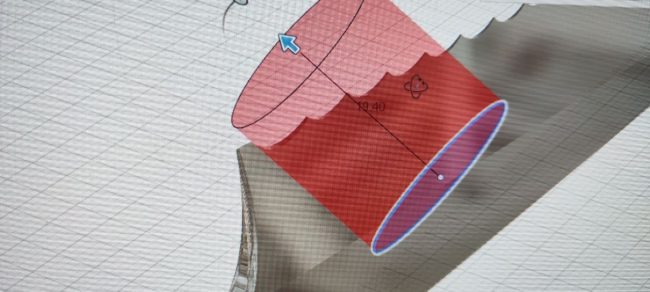

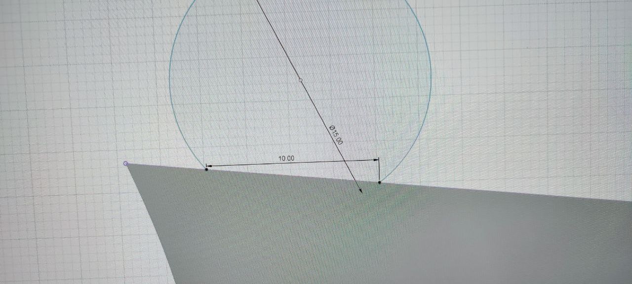

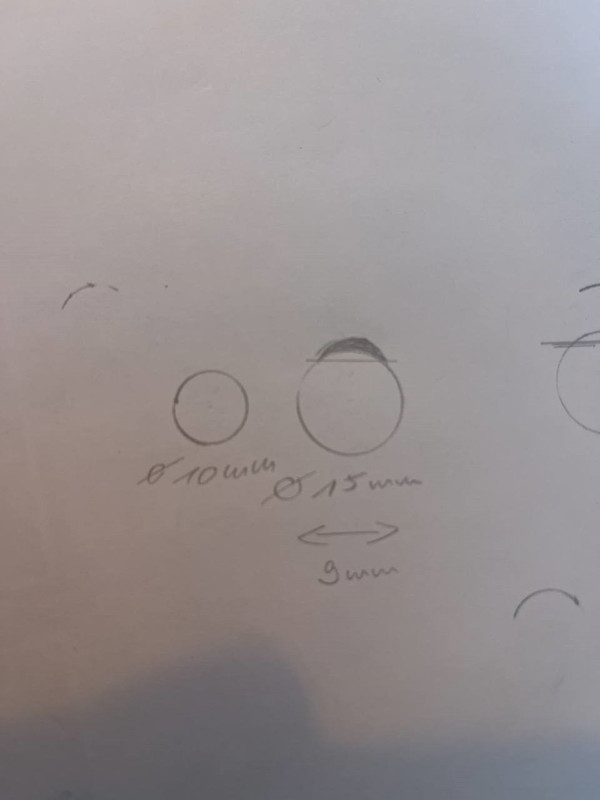

Wir starten mit den Grundgedanken eines Wellenschliffes.

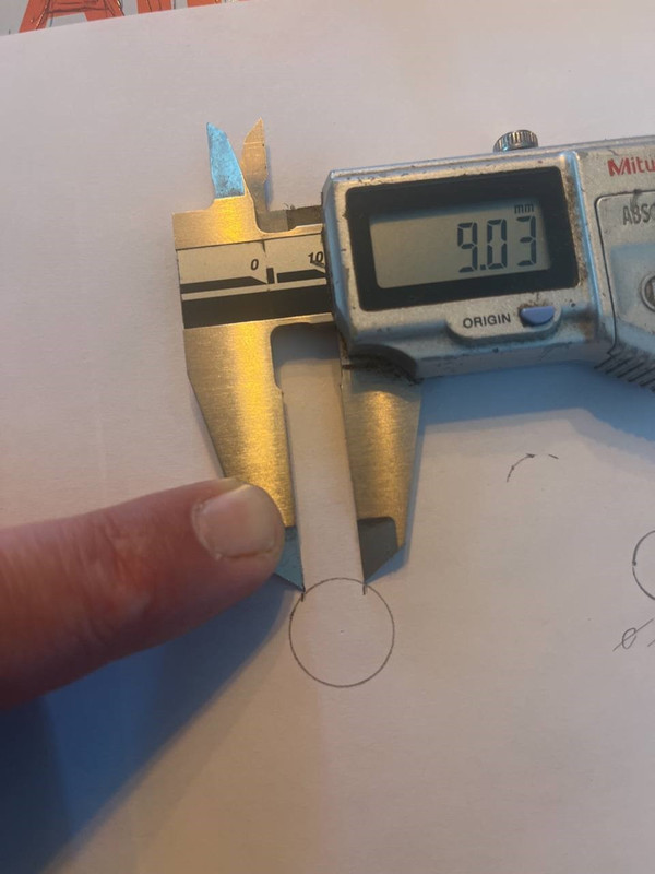

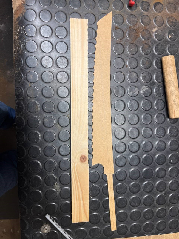

Ich mit dem Zirkel und einem Blatt Papier…. Toni gleich etwas professioneller (oder moderner *grins*) mit dem Zeichenprogramm.

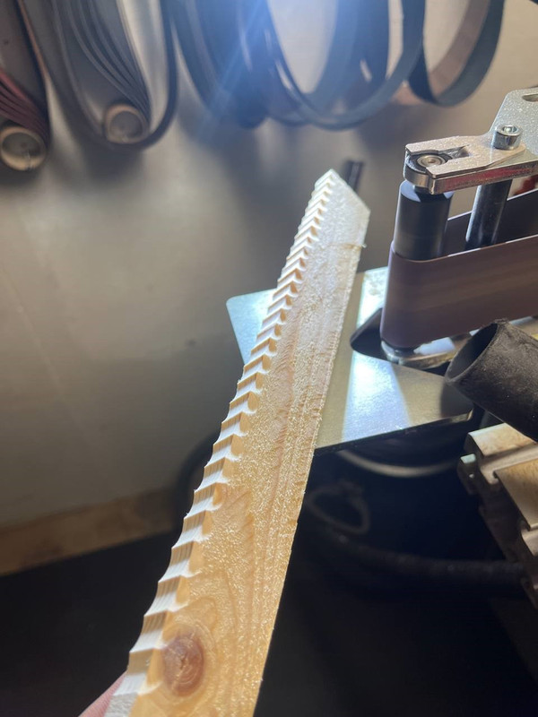

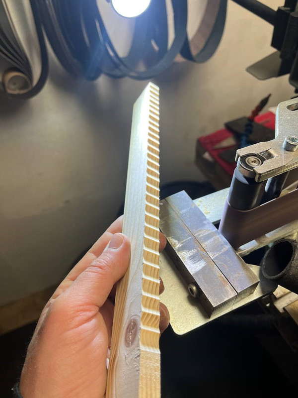

Hmmmh... ja, in der Theorie sollte das klappen. Also ab ans Holz.

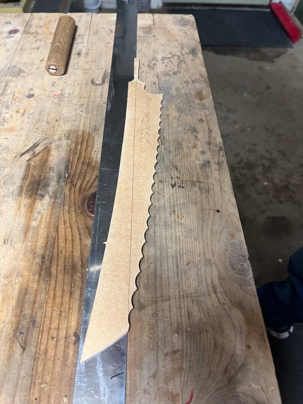

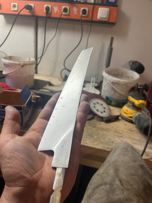

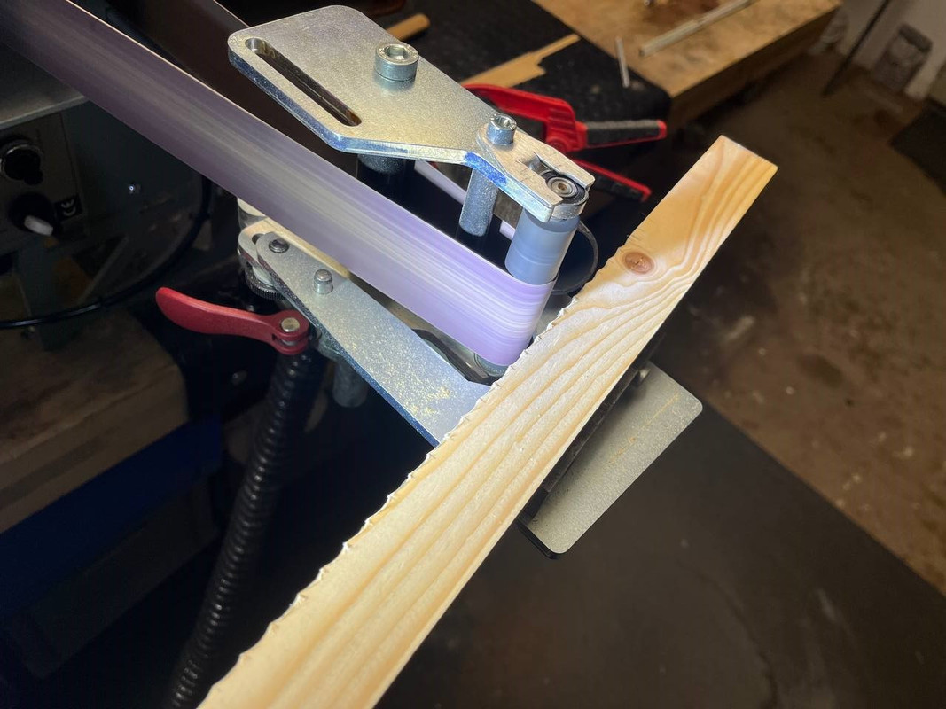

Soweit so gut... gezeichnet und dann ab auf den Laser.... nach Absprache mit Jannis @Xerxes (danke für die äußerst tolle Auskunft und die Zeit die du dir genommen hast) viel die Stahlwahl auf 1.2419.

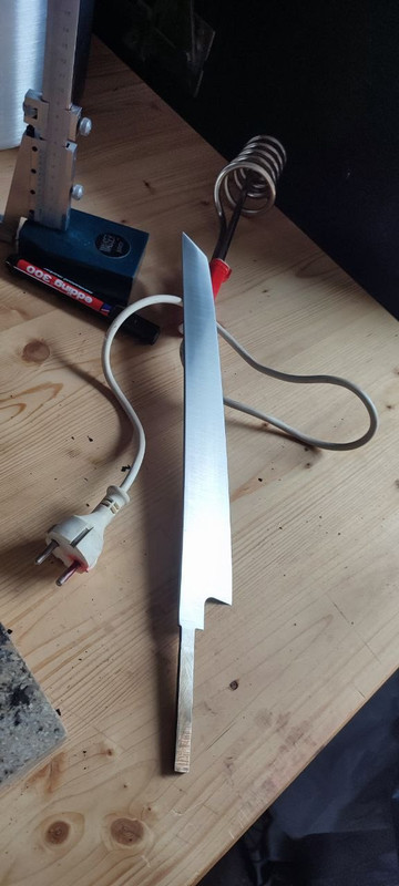

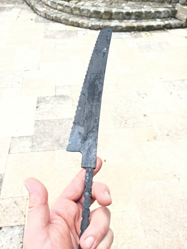

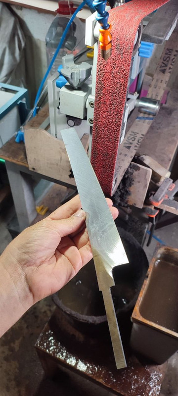

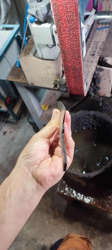

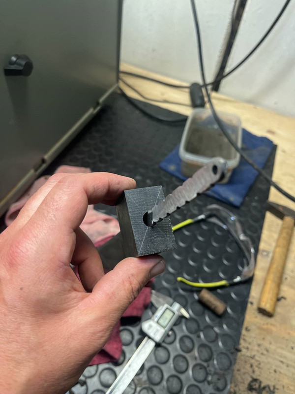

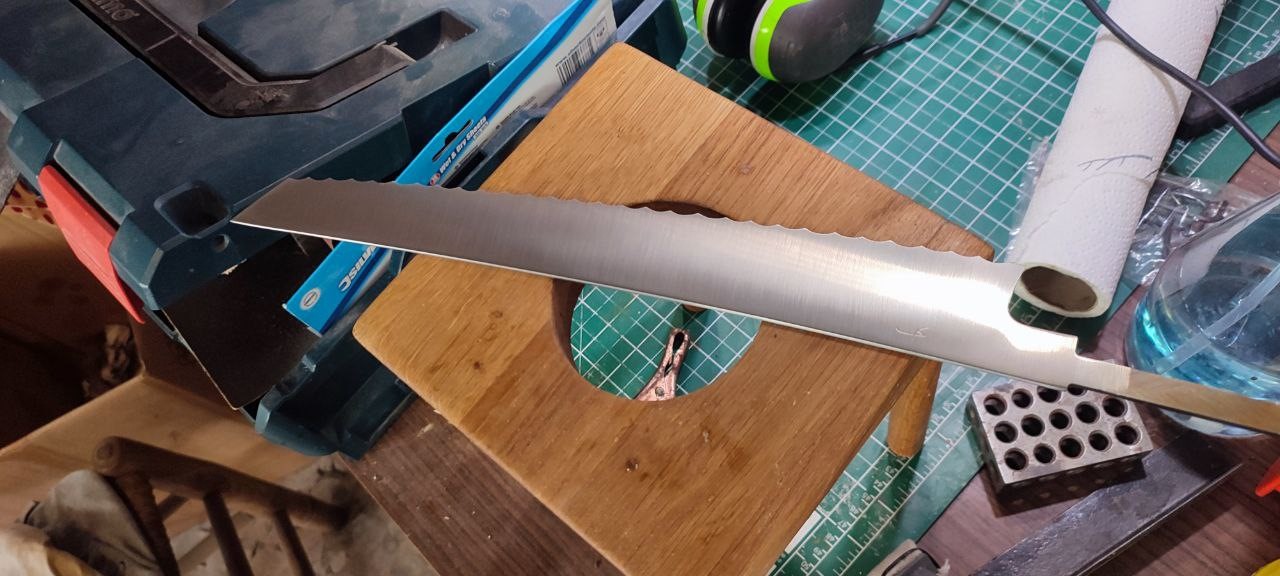

Beide Messer sind bis auf 0,6mm runtergeschliffen vor dem härten und Zacken schleifen.

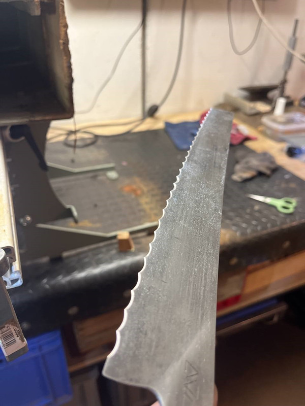

10mm Zackenabstand / 15 mm gummierte Rolle....

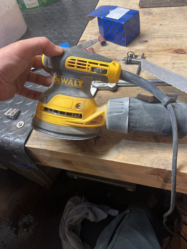

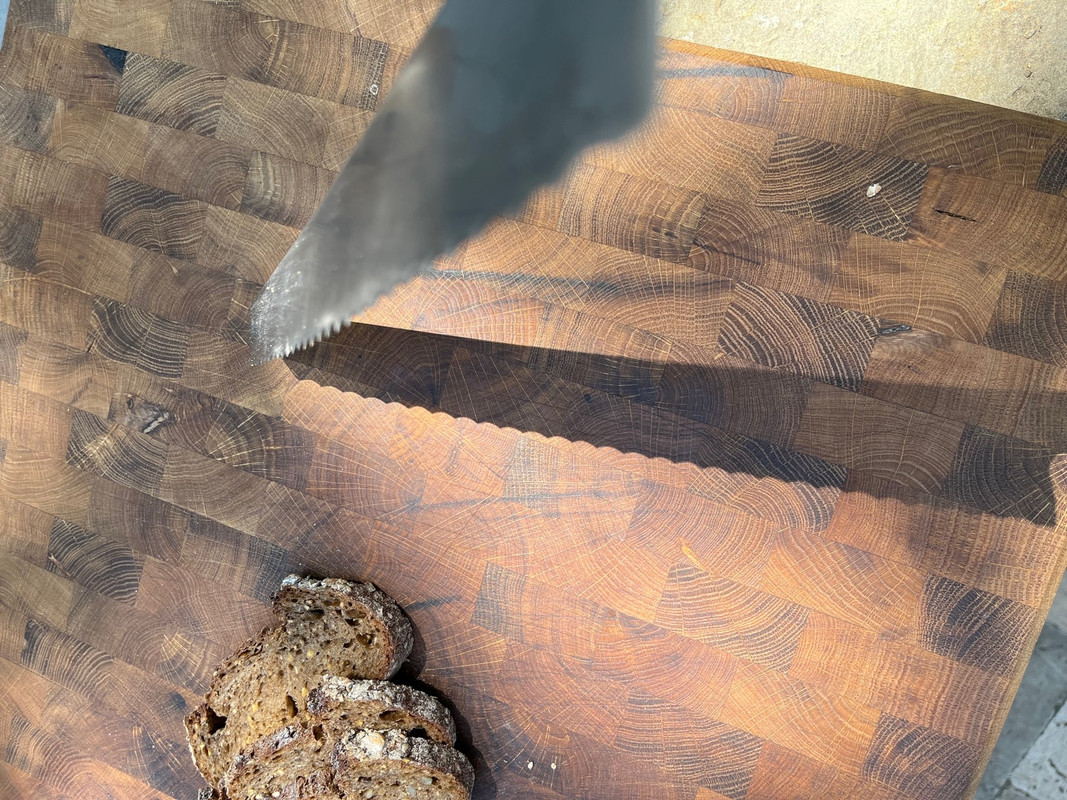

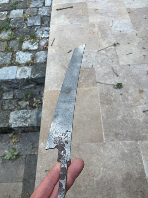

Für die "Schleiffaulen" unter uns... ich denke jeder. Exzenterschleifer mit 1/3 Geschwindigkeit - 60 - 120 - 180 - 240 - 400 er Körnung und voila! Fertig. Übrigens gibt es auch Schleifpapier 125mm das für den Nasschliff geeignet ist. Da ist der Schliff noch kühler und das Papier hält auch länger. (Gibts beim großen Fluss ) Das letzte Bild ist mit der 80er Körnung. Das vorletzte war schon mit der 400er.
Gäb übrigens auch ne tolle "stone washed" Optik. (siehe rechter Bildrand) Hab leider kein Foto in groß gemacht.

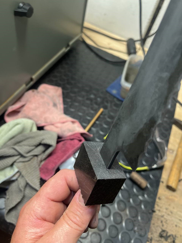

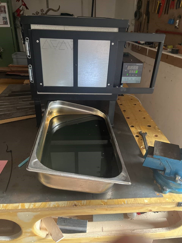

Messer natürlich viel zu lang fürs Ölbad und natürlich bei 5 Liter dann auch zu wenig.... also etwas improvisiert.

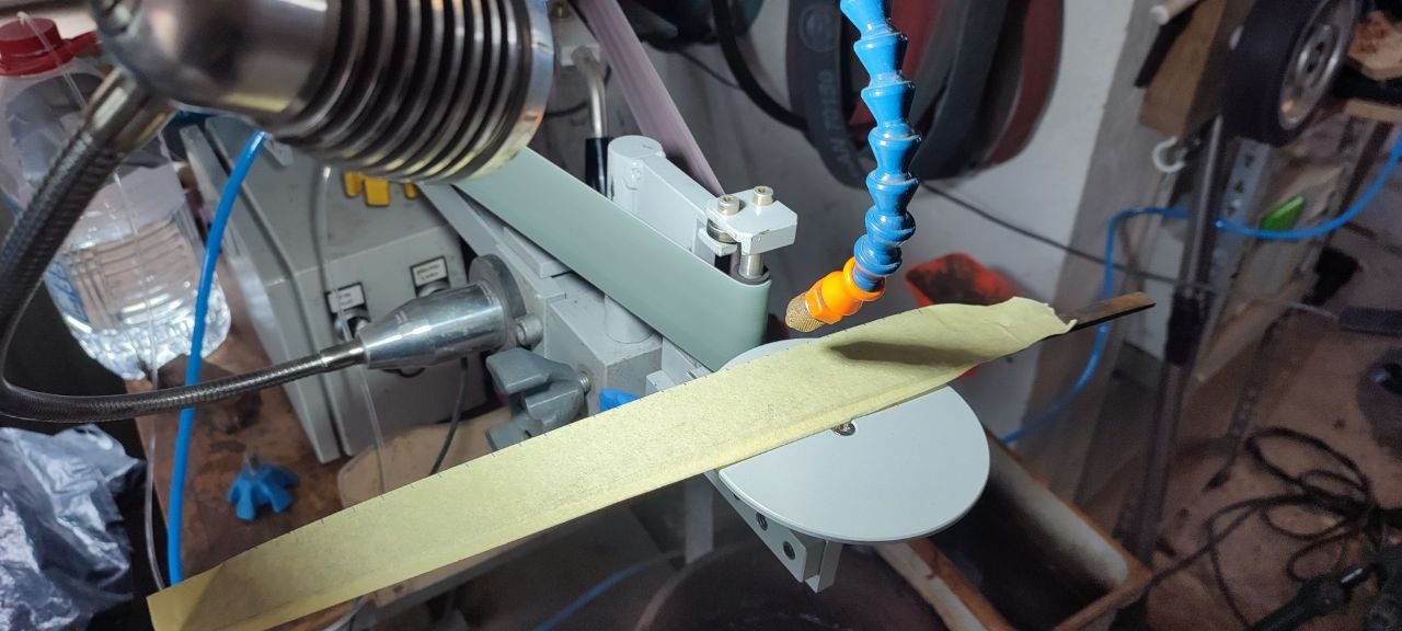

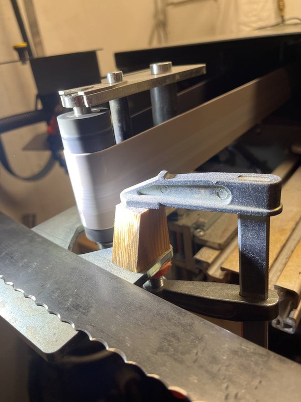

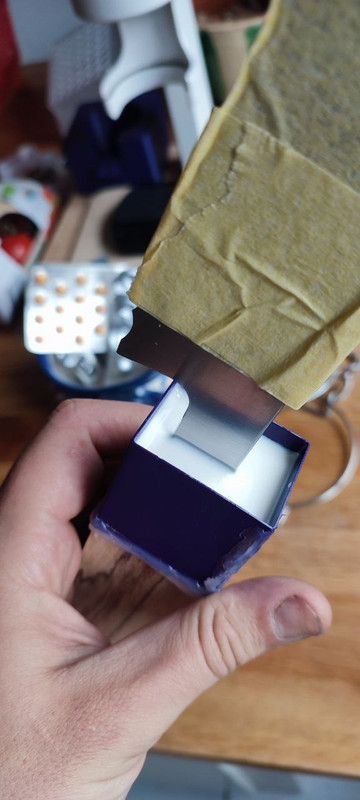

Erst mal noch eine hochprofessionelle 19° Grad Schleifvorrichtung geschliffen ;) und mit Doppelklebeband befestigt.
30mm oder 35mm gummierte Rolle... funktioniert beides und 19° Grad Winkel

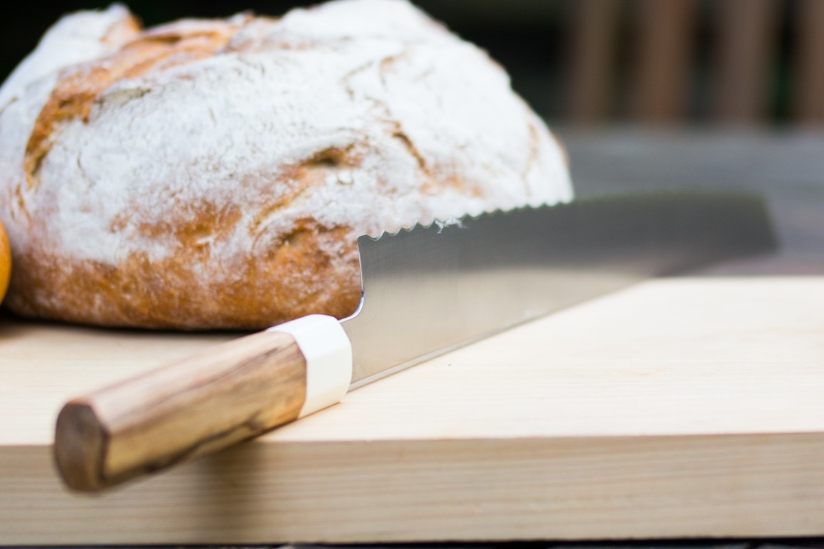

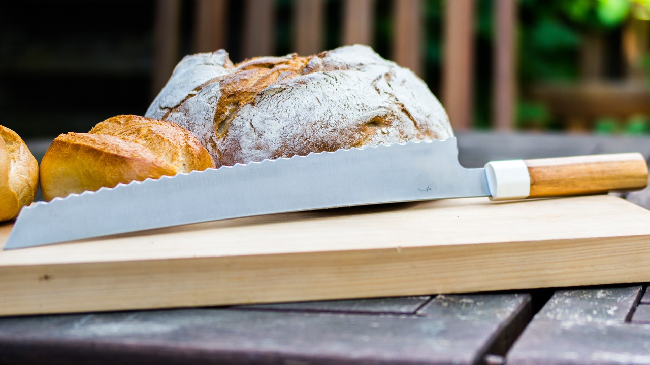

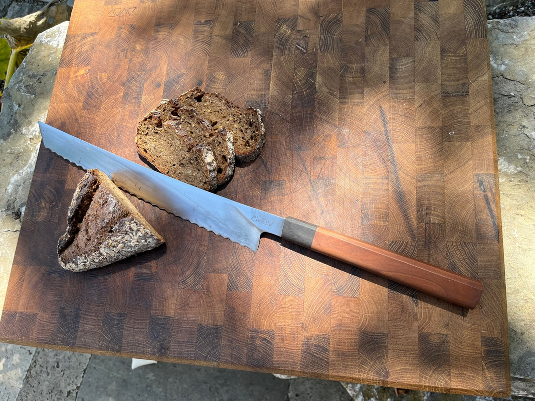

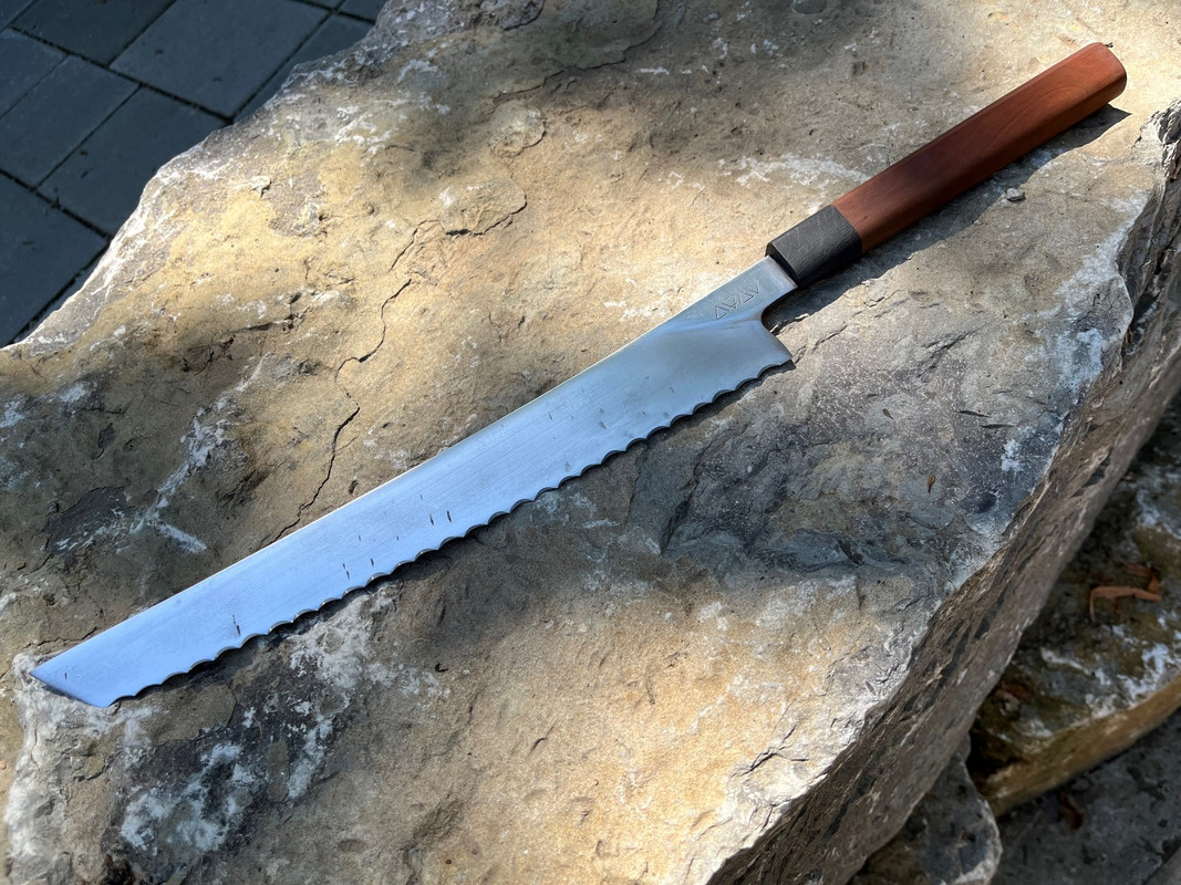

Nummer 1. clean und chic
Griff: Epoxy Aufguss / stabilisiertes Holz aus dem eigenen Garten
Schliff: beidseitig
Gewicht: 177 Gramm
Größe: 315 mm (scharf)
Griff: 120 mm
Gesamt: 455 mm
Schärfwinkel: 19° Grad pro Seite
Dicke: Erl 3,6mm / Mitte 2,6mm / Spitze 1,4 mm
0,2 mm auf Zackenhöhe

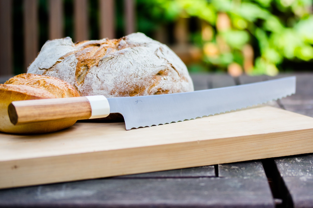

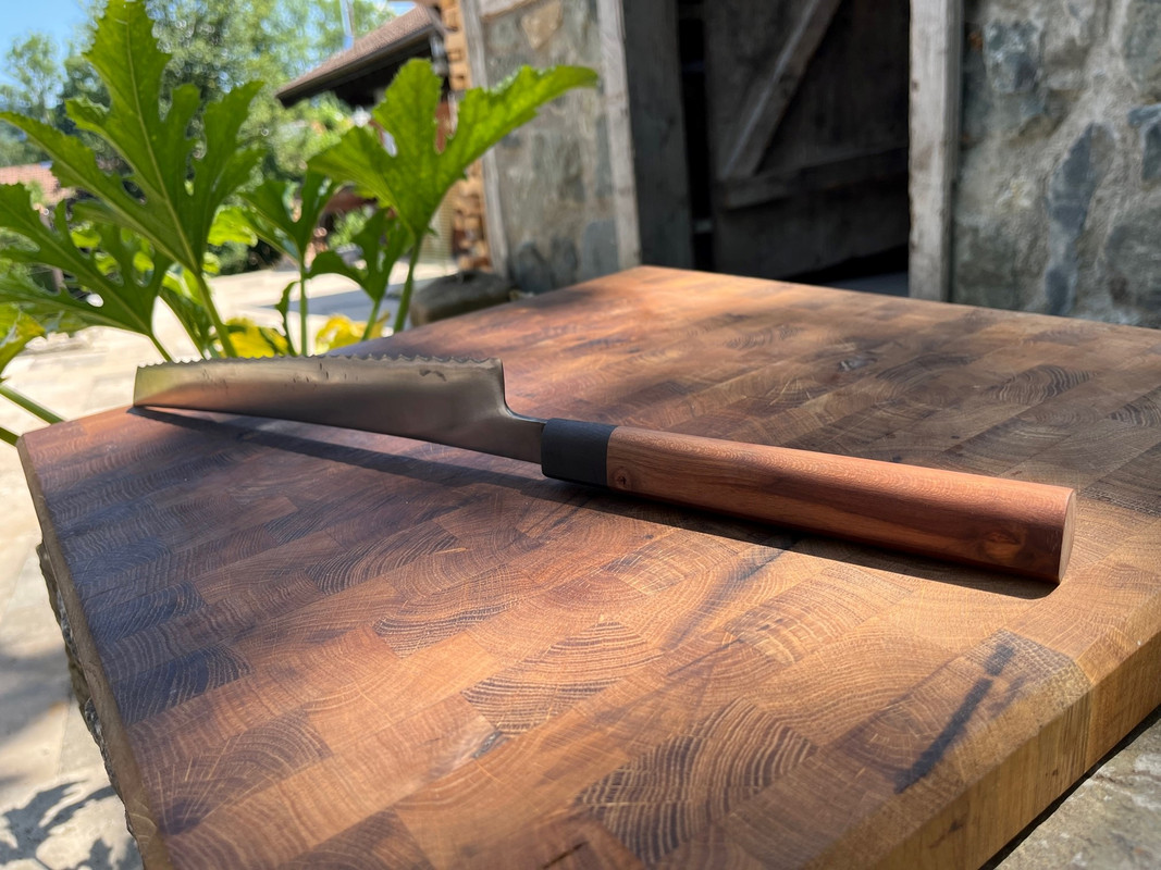

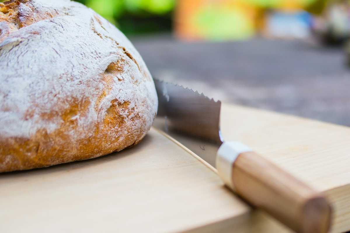

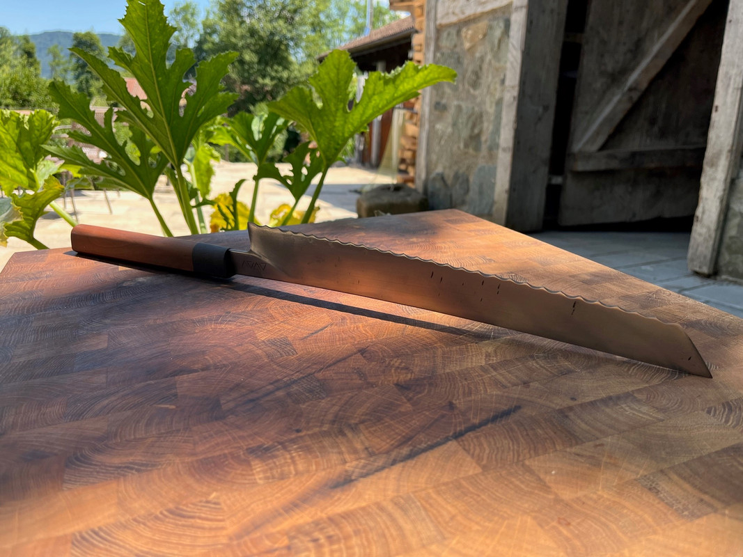

Nummer 2. shabby used look
Griff: Mooreiche und Zwetschge
Schliff: beidseitig
Gewicht: 226 Gramm
Griff: 180 mm
Gesamt: 515 mm
Dicke: Erl 3,6mm / Mitte 1,87mm / Spitze 0,95 mm

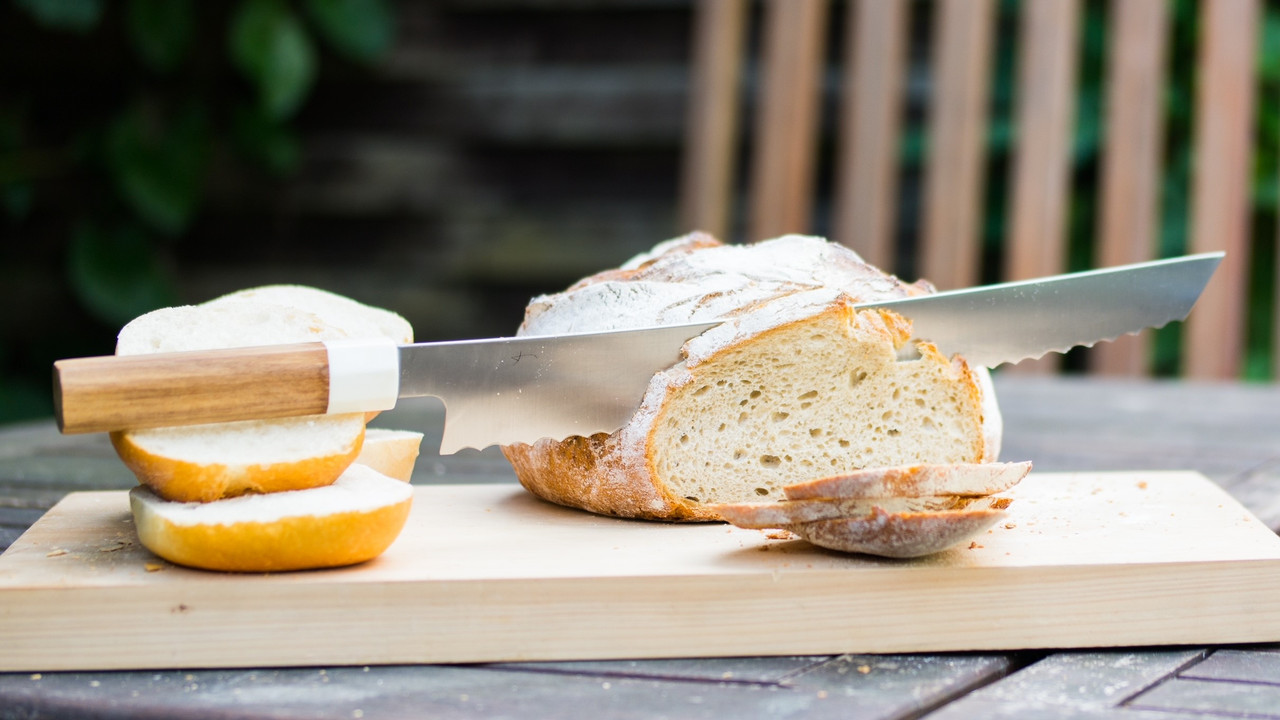

Dem kann ich inhaltlich nicht mehr viel hinzufügen :)

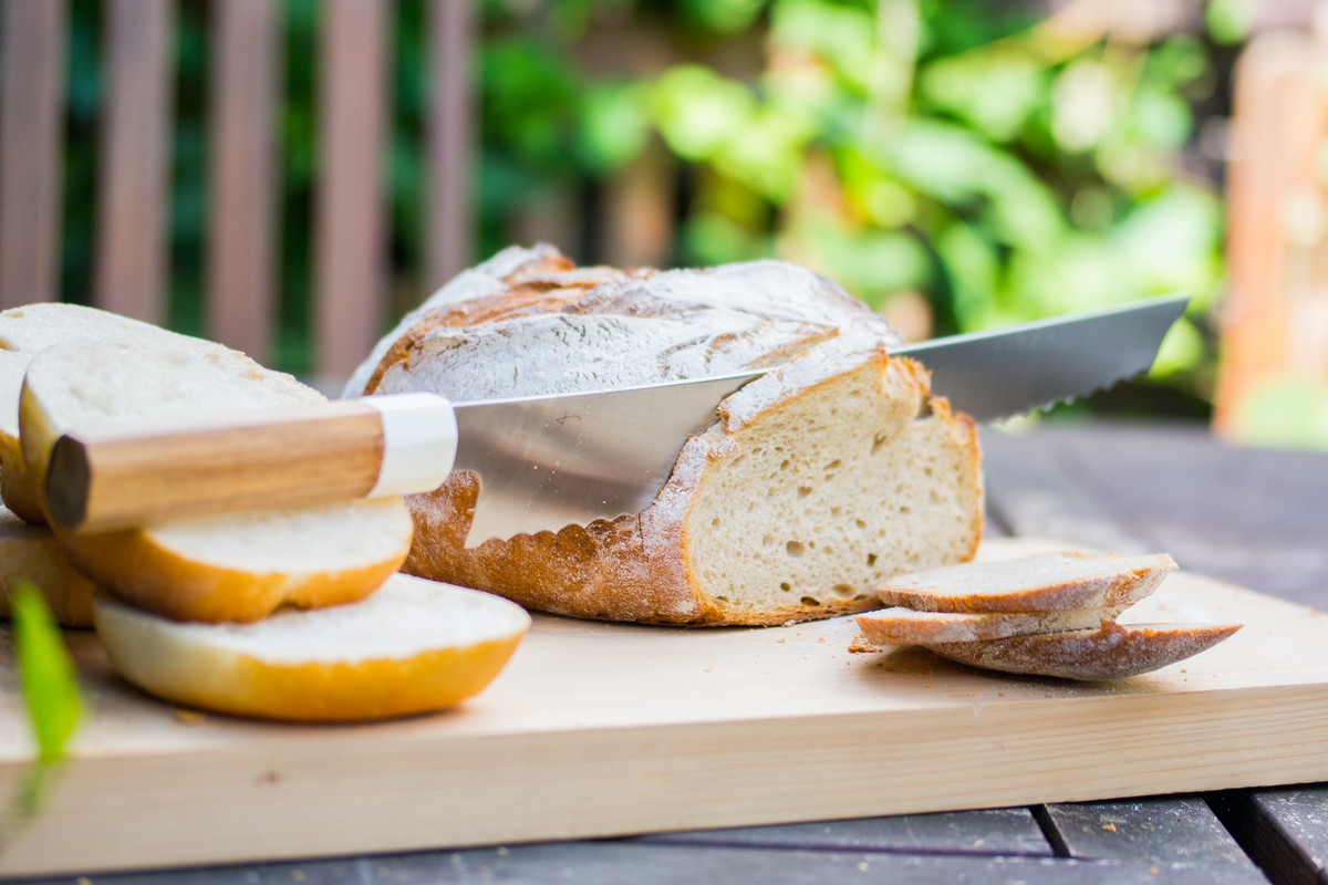

Es war auf jeden Fall eine wunderbare Aktion mit dem Michael, die sehr viel Spaß gemacht hat. Die Messer machen ihren Job vorbildlich und durch ihre enorme Länge (es sind wohl eher Brotschwerter) braucht es selten mehr als einen Zug zum Ziel! Das Gewicht ist durch den für Brotmesser recht feinen Ausschliff jedoch sehr gering und dadurch fliegen die Klingen freudig von Brot zu Brot ohne, dass Ermüdungserscheinungen zu befürchten wären :D
Bei meiner nächsten Klinge werde ich jedoch den Klingenrücken vermutlich in einer konstanten Dicke lassen, da eine Ausdünnung zur Klingenspitze nur unnötig Stabilität kostet und bei Brotmessern wohl nicht Not tut.
