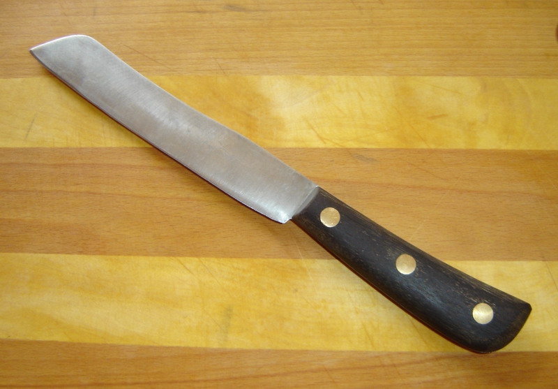

Jau, hat meine Oma auch so gemacht.
(Sie hatte dannach immer Mehl auf der ''Kiddlschätz'' :D )
Aber ihr Messer war kein massives Brotschwert mit Wellenschliff, sondern ein dünner Säbel aus Carbonstahl.
14.06.2009 auf dem Flohmarkt (Berlin, Straße des 17. Juni) wieder-gefunden; 8 €.
Klingenbeschriftung: "Bruder Sohn Solingen ROSTFREI" ('rostfrei', hmpf...)
Klingenlänge ca. 18 cm
