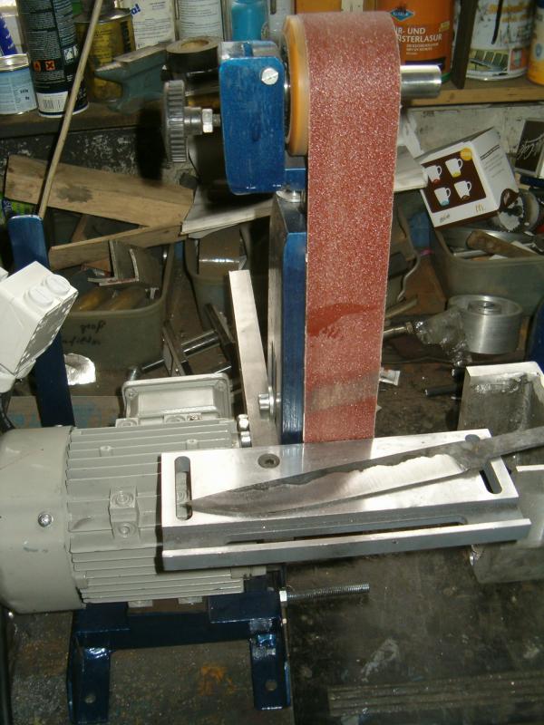

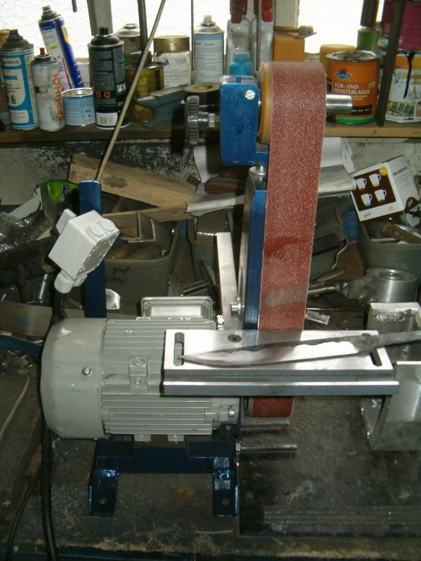

Nabend,
den habe ich im Rohbau ja schon mal in einem anderem Thread gezeigt aber nur ist er 90% fertig, und nachdem ich die letzten Wochen Gesundheitlich stark eingeschränkt war ist das nu das erste was ich dieses Jahr endlich fertig gebracht habe, und dementsprchend bin ich auch ein wenig stolz drauf.
Der Schalter muß noch angeschraubt werden, und die Staubabsaugung muß an einer Stelle noch ein wenig nachgearbeitet werden um sie montieren zu können. Schwingungsdämpfende Füße sind bestellt aber noch nicht da.
Die Nackten Daten:
1,2kw bei 3000U/min 41m Bandgeschwindigkeit, gehärtete und geschliffene Bandauflage, geschliffenener Schleiftisch und wozu die Ausfräsungen da sind zeig ich euch demnächst!, Bandlänge 1000/50.
Heute zum ersten mal getestet mit Bändern 35er Körnung (nur noch Brutal!) bis 600er Körnung was ein sehr feines Finish ermöglich.
1200er Körnung funktioniert auch ist aber sehr empfindlich und erfordert Drehrichtungsumkehr die hier im Moment noch über Werkstatt FU läuft oder aber über den verbauten Phasenwender Drehstromstecker.
Die auf dem Tisch liegende Klinge hat etwa 20cm Klinge und wurde in kurzer Zeit geschliffen, direkt in die harte Zunderschicht.
Es ist nicht möglich diesen BS auch nur minimal durch anpressen des Werkstückes abzubremsen.
So am Rand erwähnt dieser Bandschleifer kann nur Flachschliff, die selbstzentrierende und Kugelumlaufbüchsen gelagerte Spannrolle lässt kein schleifen auf der Spannrolle zu.
Dies höhrt sich erst mal we ein Nachteil an ist aber keiner denn dadurch wird ein extrem ruhiger und stabiler Bandlauf garantiert der jegliche ungleichmäßige Längung des Bandes sofort ausgleicht, das Band kann also gar nicht mehr verlaufen.
Das ist wichtig für einen bestimmten Job an diesem BS aber das ist ne andere Story.
Er wird aber ein Einzelstück bleiben, das ist leider so, denn ich werde zumindest dieses Jahr nicht dazu kommen einen weiteren zu bauen.
Also viel Spaß beim gucken, der wird beim KAMFT dabei sein, da darf er auch gern getestet und zum Nachbau vermessen geknipst oder sonst was werden.
Das gilt auch für alle anderen Veranstalltungen an denen ich evtl. aufschlage und vorführe, denn dies ist mein neuer Reise Bandschleifer.
Tschau Torsten
Er lebt und frisst mit 60iger Band, ein Stück C80::D

Hallo Torsten,
welche Bänder verwendest du? Breite x Länge, Hersteller? Ist schon ein schöner Giftzwerg. :super::super::super:
Gruß Ulrich
Nabend
Bänder sind möglich von 900 - 1100mm länge breite 50mm.
Standard ist alles von 950-1050, ideal 1000/50.
Das wird ganz einfach durch auswechseln der Spannfeder erreicht, und ist relativ flexibel. Wollte mir nen gelegentlichen Schnäpchenkauf offen lassen.
Bänder sind alle von VSM hab da mal nen größeren Posten mit unterschiedlichen Körnungen geschossen.
Bei dem kleinen sind das alles normale Korundbänder.
Schruppen tu ich nach wie vor aber am liebsten auf meinem großen BS, und da nutze ich je nach Stahl Zirkonkorung von VSM, Kingspor oder wie auch immer sie heißen. Und wenns ganz derb sein soll direkt ins verzunderte VSM Vitex SK847 Korn 36, das sind dann aber sehr steife hochagressive Bänder.
Tschau Torsten
Hallo Fredie,
dann rechnen wir halt mal:
3000 U/min = 50 U/s
41 m/s = 50 U/s Kürzen wir mal die Sekundne weg
--> 41 m = 50 U
--> U= 41/50 m = 0.82 m = 82 cm
U= 2 Pi * r bzw. U= Pi * d --> d= 82/ 3.14 = 26 cm
Servus
Manfred
Hallo Manfred,
schau Dir mal die Klinge mit 20 cm an, dann die obere Umlenkrolle und dann die untere Antriebsrolle...
...dann frag ich mich, wo die 26 cm Durchmesser sich versteckt haben...
...rechnen kann ich selber....
Nichts für ungut, aber da stimmt zwischen dem abgebildeten Bandschleifer und den Angaben was nicht ganz. Torsten hat da bestimmt für die Berechnung ´ne andere Antriebsrolle genommen, die auf den Bildern und dem Testvideo war bestimmt noch der Prototyp, oder es sind die falschen Bilder :)
Freddie
IM FU wenn Ihrs genau wissen wollt! (Steht ja auch irgendwo im Text das einer drann hängt!ts ts)
Antriebsrolle hat 125mm!
Aber schön das Ihr nachrechnet:ahaa:
Häts auseinanderklabüstern sollen, von wegen Motordaten/Betriebsdaten auf Video,........
Tschau Torsten
Moinsen Torsten,
jaja, wenn schon Informationen dann Alles!!!!! Das mit dem FU hab ich schob gelesen, aber dass Du den Motor so überfährst? Die Sache mit dem Frequenzumrichter wäre mir pers. zu heftig, da musst Du ja die Drehzahl auf 6000 U/min hochschrauben um bei der verwendeten Antriebsrollengröße auf die 40 m/s zu kommen. Hast Du da keine Bedenken von wegen der Stabilität der Antriebsrolle? So Teile sollen auch schon mal auseinandergefallen sein, weil die Fliehkräfte zu groß wurden...
...und bei 6000 U/min möchte ich da nicht im Trümmerregen stehn....
Schnuckelig klein isser ja!
Freddie
Da geht sogar noch wesentlich mehr Freddy, der Motor ist für FU Betrieb ausgelegt und neu, verbaue da nix gebrauchtes mehr und die Antriebsrollen gieße ich selbst werden anschließend überdreht und gewuchtet. da hab ich auch nicht wirklich Angst zumal ich die Wandstärken etc. bestimme.
FU hat Vektorsteuerung und würde rein Theoretisch bis 1200herz gehen was definitiv der Tod des Motors wäre.
Anschließend an einenTestlauf, werden alle FU´s bei mir auf max 90herz per Programmierung begrenzt und das hält jeder moderne Drehströmer problemlos aus und läuft bei mir so an vielen Maschinen.
Viel problematischer für den Motor sind die Termischen Belastungen des Motors bei sagen wir mal 20herz, auch da zieht der kleine übrigends gelassen und ruhig durch, wird aber natürlich mangels Drehzahl warm (wenn auch nur handwarm), da muß ich mir nöch mal was einfallen lassen.
Klar sind dann keine 41m/s mehr möglich.
Sinn machen die 41m/s eh nicht wenn man sich die Vorgaben der Schleifmittelhersteller ansieht, halt gut zu missen was gehen kann wenn man will.
Tschau Torsten

Das finde ich doch sehr bedenklich, was hier so in den Raum gestellt wird.
Das heißt erstmal nur - Andere Isolierschichtstärken! Und ist kein Freibrief für Überdrehzahlen!
Wenn Motoren für andere Drehzahlen (Frequenzen) ausgelegt sind, so ist das auf dem Typenschild vermerkt!
Da empfehle ich mal einen Blick in die EN 60034-1 dann relativiert sich diese Aussage ganz schnell.
Man kann sich vieles bauen, sollte aber nicht mit allem in die Öffentlichkeit gehen, zumindest dann nicht, wenn es um die Sicherheit geht.
Gruß von einen, der diese Erfahrung schon gemacht hat. :hmpf:
