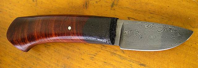

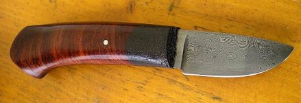

Hier mal mein neuestes Werk.
Da ich ja immer noch nicht in der Lage bin einen sauberen Schlitz in eine Stück Metall zu bringen musste nochmal die Sockenlaminiermethode herhalten :D. Hätte mir auch beeser mit einem gebläuten Stahlhandschutz gefallen, aber was will man machen wenn man die Löcherbohr- und Auffeilmethode nicht hinkriegt :(.
Ich glaub demnächst leg ich mir mal ne Tischfräse zu, dann hat sich das Thema endgültig erledigt.
Die Klinge, oder besser gesagt den plangeschliffenen Rohling habe ich von David (Eukalypt) bekommen. Den Rohling hat er für mich bei Peter Stienen geschmiedet. An dieser Stelle nochmals vielen Dank an dich.

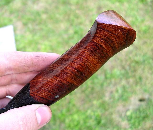

Der Griff ist mir ganz gut gelungen, saugt sich regelrecht in meiner Hand fest. Bubinga ist echt ein super Holz und lässt sich auch sehr gut polieren.
Ich muss mir bei Gelegenheit mal so ne Griffbearbeitungsvorrichtung bauen. Mit einer Hand halten und mit der anderen Schmirgeln ist nicht besonders effektiv und manche Stellen kann man so gar nicht richtig bearbeiten.
Freue mich jedenfalls auf eure Kommentare.
Gruß Marcus

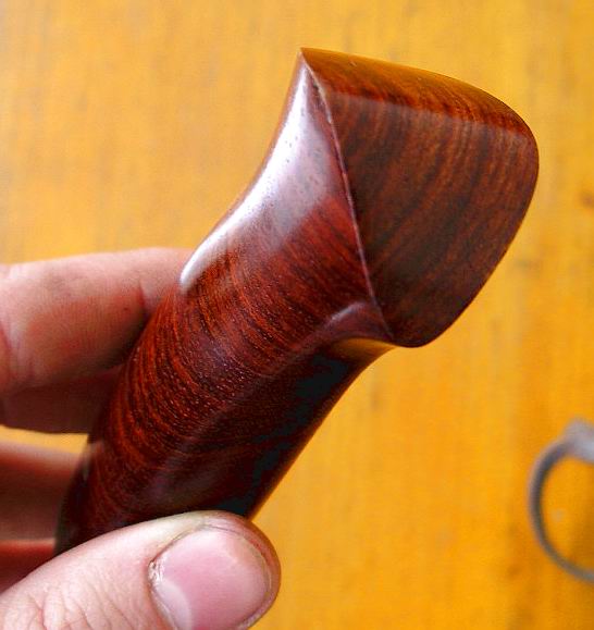

Wie liegt denn die Maserrichtung dses Holzes? Quer zum griff oder sieht das nur so aus?

Vielen Dank für eure Antworten.
Ja, man solls nicht glauben aber Klingenschleifen und Griffebearbeiten ist für mich tausendmal einfacher als einen blöden, sauberen Schlitz zu fabrizieren.
Ich werde mir demnächst mal nen Sägebogen und Metalllaubsägeblätter besorgen und eine normale Feile einseitig ganz dünn schleifen.
Dann wird der grobe Schlitz aussgesägt und mit der Feile und einer Feilhilfe (die ich auch noch bauen muss :rolleyes: ) fertigbearbeitet.
Mit etwas Übung wird das hoffentlich auch noch.
Ja, die Fasern verlaufen quer zum Griff, ich hab aus einem großen Block 5 Stücke mit Längsmaserung und eines mit Quermaserung rausgesägt.
Das Stück hier war noch ein kleineres Reststück das bei dem quergemaserten angefallen ist.
Das Bubinga ist sehr schön gemasert, da hab ich auch schon Stücke gesehen die etwas "leb-" und farblos waren.
Behandelt hab ich das Holz folgendermaßen erst mit 800er feingeschliffen, mit Danish Oil die Maserung und Tiefe rausgeholt, poliert, dann mit Schellack behandelt und zum Abschluss nochmal
die Schellackschicht von Hand schön glatt poliert.
Ist jetzt ein richtiger Handschmeichler :).
Den Übergang hab ich mit einem 60er Band vor dem laminieren leicht unregelmäßig geschliffen, dadurch ergibt sich der wellenförmige Übergang.
Aber ich hoffe, dass ich die nächsten Spitzerlmesser endlich mit Metall und nicht mehr mit Socken machen kann :D.
Als Scheide schwebt mir was nordisches/gepautetes wie die Scheide von dem Damasteeljagdmesser deines Vaters vor. Wobei ich mir sicher bin das meine nicht halb so gut aussehen wird :).
Gruß Marcus

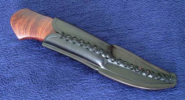

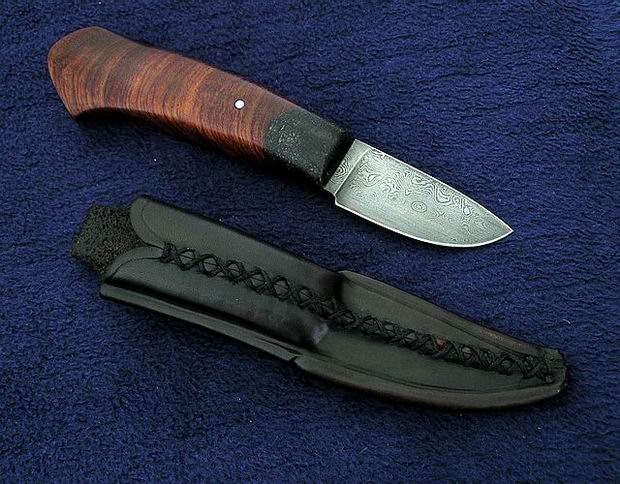

Nachdem David mir eine sagenhafte nordische Scheide für mein Messer gemacht hat, wollte ich die euch natürlich nicht vorenthalten.
Ich muss mir unbedingt solches Leder von David besorgen. Besonders für kleine und "feine" Scheiden ist das bestimmt viel besser als 3-4 mm kräftiges Leder.
An dieser Stelle nochmals vielen Dank David :super:.
Gruß Marcus
