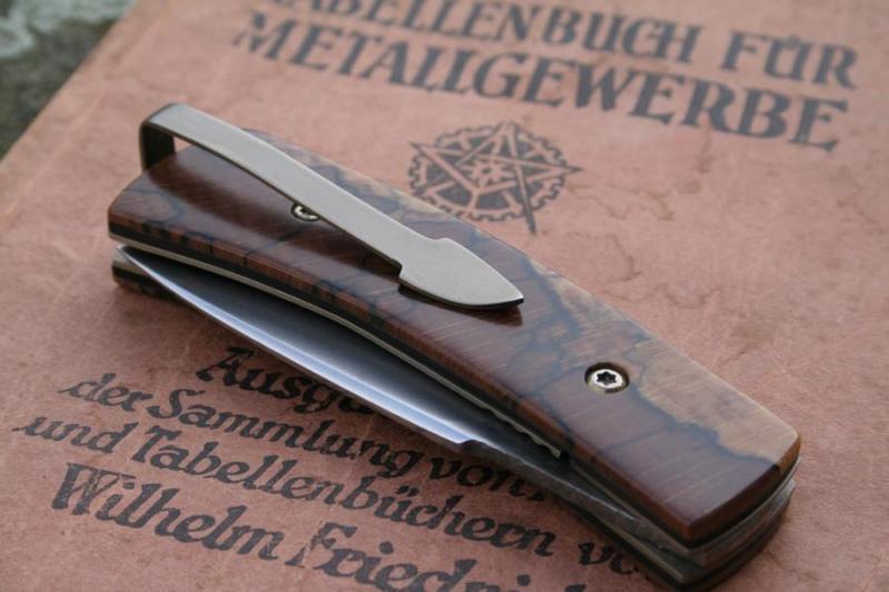

Ich will euch mal wieder mit ein paar Fotos von meinem neuen Klappmesser
nerven.
Das Messer ist als reines Zweihandmesser konzipiert und ist auch nicht mit "Fingerakrobatik" mit einer Hand zu öffnen.

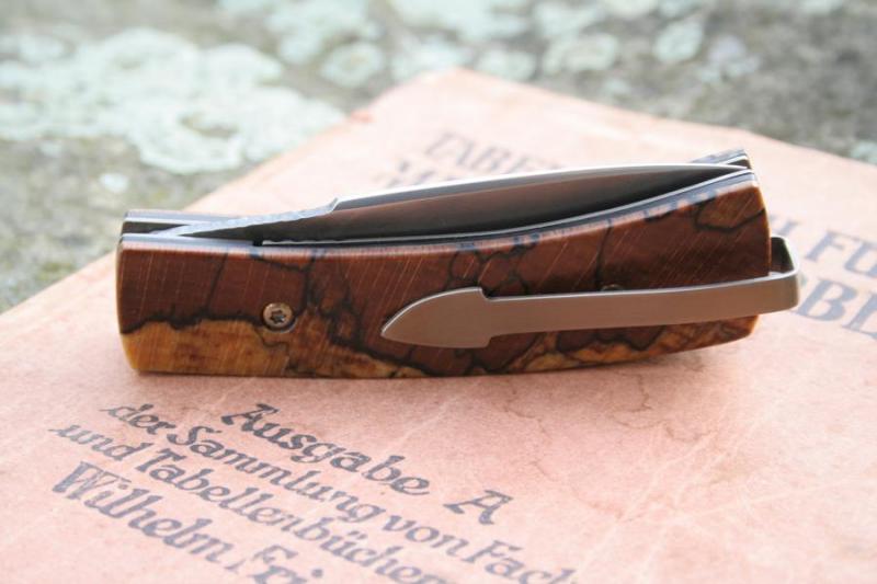

Der Clip ist innen an einer Platine angeschraubt,diesmal sogar winkelig gebogen, und kann demontiert werden ohne häßliche Löcher in den Griffschalen zu hinterlassen.
Er ist ausreichend dimensioniert um auch in dicken Hosen, Zunfthose z. B.,angeclippt zu werden.
Man sieht von außen nicht das an dem Clip ein Messer hängt.
Zum Material :
Die Platinen sind aus federhartem hitzegefärbten Titan.
Die Griffschalen sind aus .......? Na ? :confused:
Richtig Buche gestockt und stabilisiert. :steirer: Ich finde es hat eine tolle Färbung,die Schalen sind in der Zeichnung symetrisch.
Die Klinge ist aus 1.2442 ,Satinfinish dann geätzt.
Die "falsche Schneide" am Rücken ist poliert.
Der Detendball läuft nach halber Öffnung auf die Klinge das hat zur Folge das man beim Schließen ist der Hälfte eine kleine Rastung hat ,wie ein klassischer Halfstop beim Slipjoint.
Der Griff passt gut in meine Hand (Grösse 9)
So nun bin ich gespannt was daran gefällt oder auch nicht.

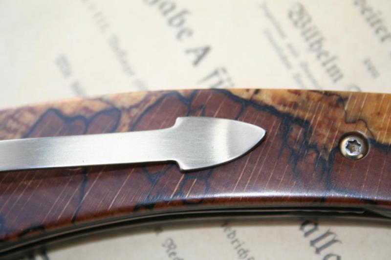

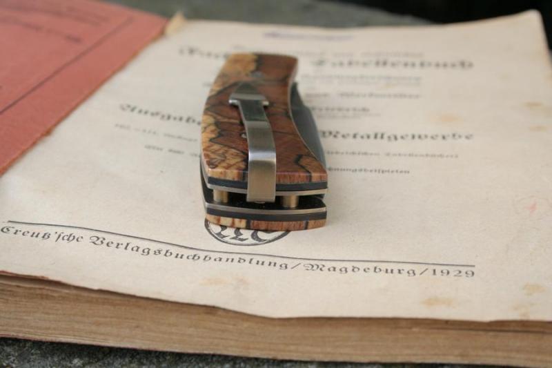

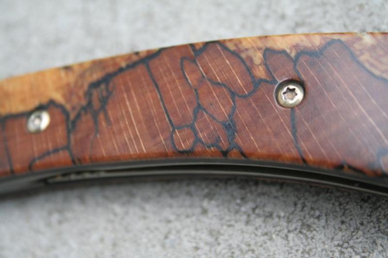

gestockte Buche finde ich klasse. Ich hätte jedoch die Lage zwischen dem Holz und dem Titan weggelassen (was ist das denn überhaupt, was du dazwischen gelegt hast? - Bild 3) So wird der Griff im Vergleich zur Klingendicke so mächtig. Die Riefen in dem Holz stören irgendwie auch.
Ganz klasse finde ich den deep in the pocket clip. Da würde ich doch gerne noch ein Detailphoto zu der Verschraubung dessen in der Platine sehen.

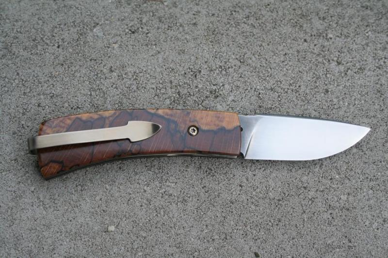

Die Klingenform gefällt mir gut. Wie lang ist die Klinge? Auf dem einen Bild sieht es so aus, als würde die Klingenspitze bei geschlossener Klinge sehr nah am Rand der Platinen liegen.

Die von yammoo angesp. Riefen gehören denke ich zur Zeichnung des Holzes. So oder so stören sie den Look des Griffs für mich nicht.

Moin,
die Riefen sind keine :D
, das ist wohl vergleichbar mit Markstrahler ( http://de.wikipedia.org/wiki/Holzstrahl ) in Eichenholz und gehört zur Maserung.
Die Unterlage ist Vulkanfiber.
Die Klinge ist mittig und so nah am Ende des Griffes wie geht.
Maße reich ich nach , war noch in der Werkstatt.

So, hier die Maße:
Gewicht 93 Gramm
Grifflänge 103,5
Klingenhöhe 25
klingenlänge 75
Griffdicke 15
Griffhöhe ca. 24 in der Mitte
