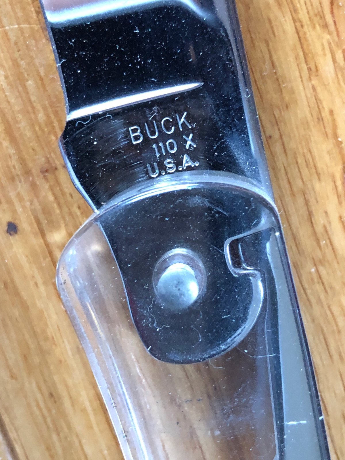

Wenn dich der Überstand stört, feile ihn einfach weg. Dann die Backe schleifen und polieren und das sieht aus wie neu.
In dem Plexiglas klappt das mit dem Kegelstift nicht. Aber die spielmindernde Mechanik und das Bushing für den Klingengang sind gut zu erkennen.
Haebbie
