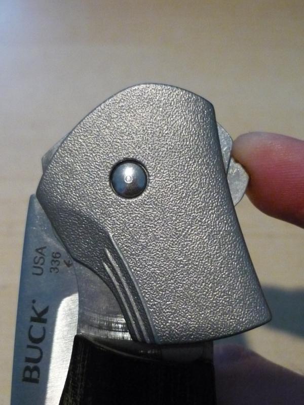

Der Öffnungs- und Schließmechanismus:

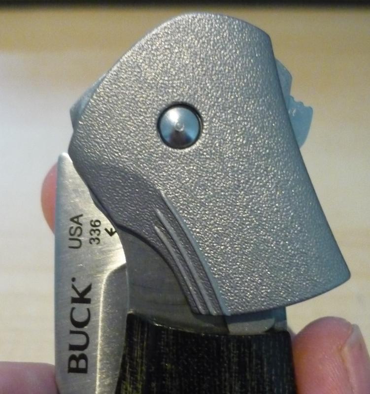

Und da sind wir schon bei dem besonderen des Messers: Die Verriegelungs- und Öffnungsmechanik. In beiden Fällen ist die Klinge über die Mechanik, die in/hinter dem linken Bolster steckt, gesichert. Um das Messer zu öffnen, muss man den linken Bolster nach oben schieben, wodurch die Sperre des Öffnungsmechanismus entriegelt wird (wie er das macht, das weiß ich nicht). Erst nachdem der Bolster oben leicht eingerastet ist, kann man den Flipper bedienen und dank der Federunterstützung schnellt die Klinge sauber aus dem Griff heraus. Nach ein paar Mal auf und zu, rutscht der Bolster durch den Anschlag der Klinge nun dabei automatisch wieder zurück und blockiert somit die geöffnete Klinge.
Um die Klinge wieder einklappen zu können, muss nun wieder der linke Bolster nach oben geschoben werden und man kann die Klinge wieder zurück in den Griff klappen. Mit geübten Fingern kann man das einhändig machen, aber wer das Messer zuallererst schließt, der sollte evtl. beide Hände nutzen, da die Federkraft schon ein wenig den Begriff Kraft verdient hat. Für das Foto habe ich auch eine Hand benutzt, aber ich erwische mich öfter dabei, das Messer mit beiden Händen zu schließen (ACHTUNG: Das Messer wird als Einhandmesser geführt, auch wenn ich beide Hände zum Schließen nutze).

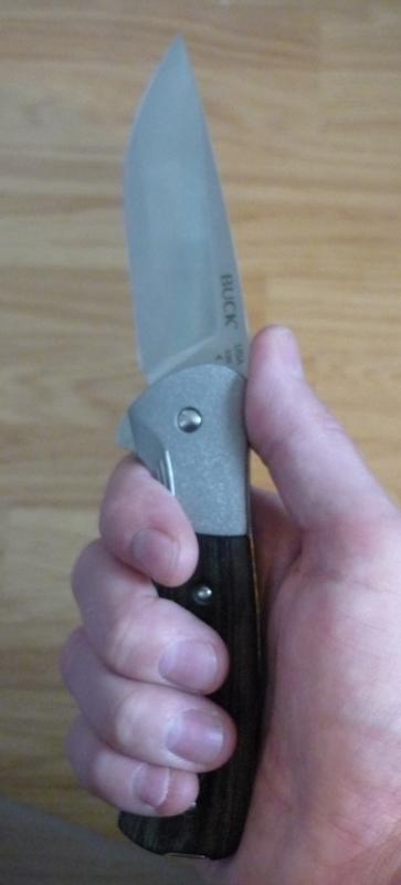

Die Verarbeitung und Haptik:

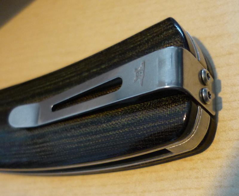

Da ich mich als Otto-Normal-Verbraucher betrachte, würde ich die Verarbeitung des Messers bis jetzt als durchweg gut (Schulnote: 2+) bewerten. Alle Kanten sind sauber entgratet, nichts steht über und nichts knarzt. Die Klinge steht sowohl im geschlossenen als auch geöffneten Zustand mittig. Der Clip ist für meine Bedürfnisse ausreichend stramm, so dass sich das Messer in einer Jeanstasche und auch einer dünnen Stoffhose bequem einclippen und tragen lässt. Der Clip lässt das Messer tief in der Tasche verschwinden (ich mag diese Anbringung des Clips und frage mich, wieso nutzen diese Art der Clipanbringung nicht mehr Hersteller) und lässt sich sowohl auf rechts als auch links montieren, nur nicht tip-down. Durch den umsetzbaren Clip und der Öffnungs- und Verriegelungsart ist das Messer auch für Linkshänder gut geeignet (habe ich eben ausprobiert und mich dabei nicht verletzt ).
Leichte Abzüge gibt es für den rechten Bolster, der sich im geöffneten Zustand leicht bewegen lässt. Auch kann ich verstehen, wenn jemand diese Art der Clipanbringung nicht mag (siehe hier unter P.S.: http://www.messerforum.net/showthread.php?74518-Buck-Vantage-Pro-Kurzreview).
Als neutral würde ich die Schärfe ab Werk bezeichnen. Zum Einen bin ich kein Schärfefetischist und konnte alle meine Tätigkeiten (Pakete öffnen, Kartoffel schneiden, etc.) mit dem Messer ohne Weiteres bewältigen. Allerdings werden einige hier sagen: Huch, die Haare an den Armen sind ja nicht alle weg. Aber hier kann jeder selber Abhilfe schaffen.
Nach dem Sandwichprinzip folgt nun noch was Positives: Die Handlage ist für meine Hände sehr gut. Das Messer weist eine Größe auf, die für die meisten täglichen Arbeiten vollkommen ausreichend ist und das Gewicht macht es durchaus zu einem täglichen Begleiter. Der Griff ist nur einmal kurz nass geworden und trotzdem rutschte ich nicht in die Klinge. Das Griffmaterial und die leicht rauhen Bolster hintern am Abrutschen. Hierzu trägt notfalls auch der überstehende Flipper und der Daumenerhöhung zur Abrutschsicherung bei.
Trotz kleiner Mängel finde ich das Messer gut gelungen.

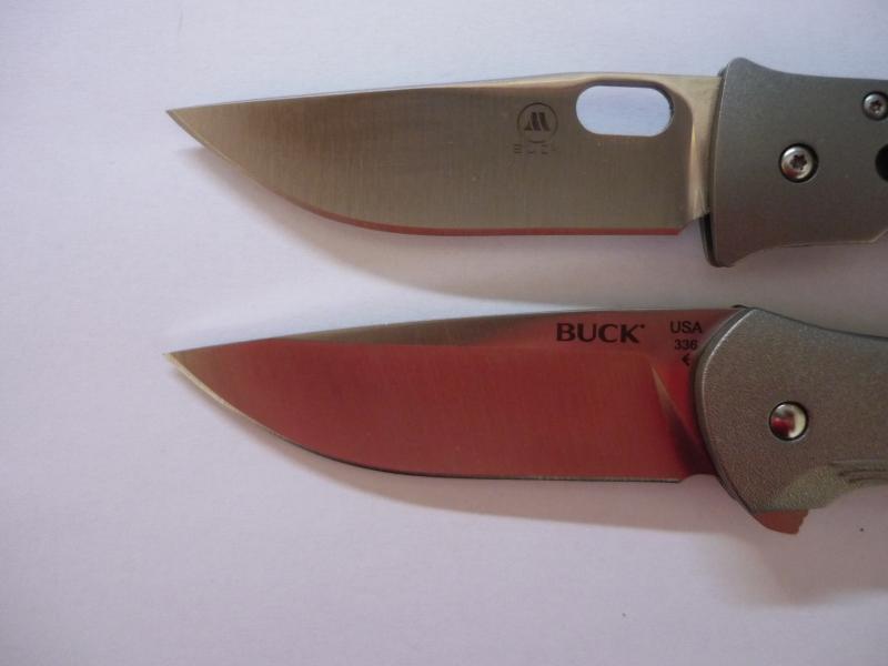

Größenvergleich mit anderen:
Weil Daten nicht immer so viel aussagen, habe ich mal Vergleichsfotos mit anderen bekannten Messern gemacht.
Von links nach rechts und von oben nach unten:
Fantoni Hide Zweihand
EKA 8 Lite
DPx HEST I Folder
Buck Paradigm Avid
Victorinox Picknicker
Buck 560 (vergleichbar Buck 110 FG)
