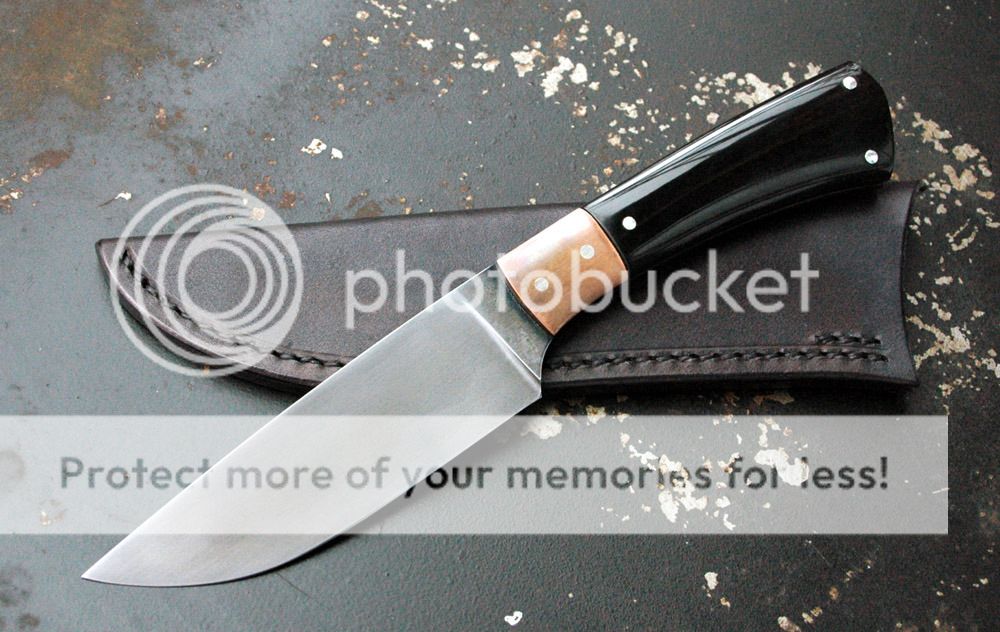

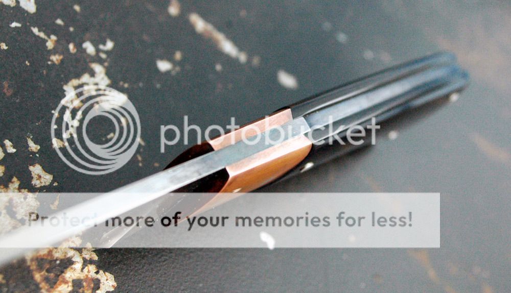

Hallo, auch heute will ich Euch etwas zeigen.
Ein Ideal-Standard Flacherl, Backen Kupfer, Griff Büffelhorn mit Silbernieten.
Die Klinge ist aus 1.2442, selektiv im Lehmmantel gehärtet; sie hat auch eine erkennbare, geschwungene Härtelinie, die allerdings eher nicht so deutlich zeichnet, und sich hartnäckig geweigert hat auf dem Foto zu erscheinen.

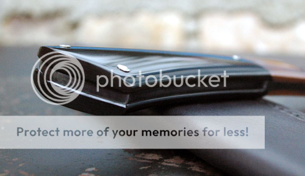

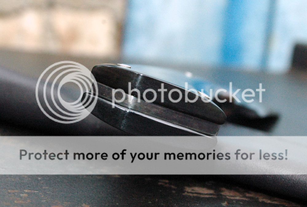

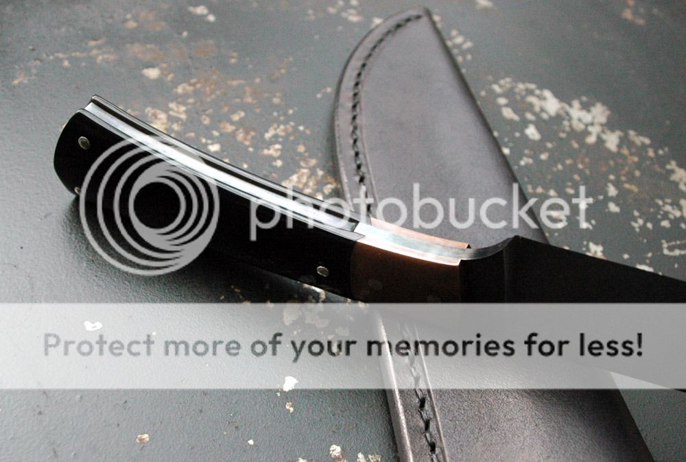

Weil Büffelhorn, insbesondere als Griffschale, dann doch sehr gerne schwindet und ich das gar nicht mag, habe ich den Erl einen guten Milimeter "tiefergelegt"; die Stosskante zu den Backen hingegen einen Milimeter überstehen lassen. Der Mehraufwand war beträchtlich, das hatte ich so nicht geahnt...

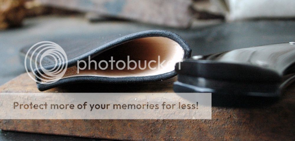

Die Scheide habe ich aus nassgeformtem zweilagigem / gefütterten Ortho-Leder angefertigt, was ich erst seit Neuerem mache, und ich muss zugeben, das ist schon edel, sauberer und einfach besser.
Ab jetzt Standard bei mir :)
Klinge 119mm lang, 3mm stark aus 1.2442 selektiv gehärtet
Backen Schwalbenschwanz Kupfer
Schalen Wasserbüffelhorn mit Silber vernietet
Steckscheide aus 2x1,5mm Ortho-Leder - zweilagig / gefüttert
Fragen, Anregungen und Kritik sind wie immer willkommen!
Sofort verfügbar.

Klasse Messer. Die Idee mit dem tiefergesetzten Erl finde ich klasse. Und der Büffel kleidet auch ordentlich.
Uli
Das sieht super edel aus!!!
Und die Klingenform ist für mich nahe dran an perfekt..tolles Messer

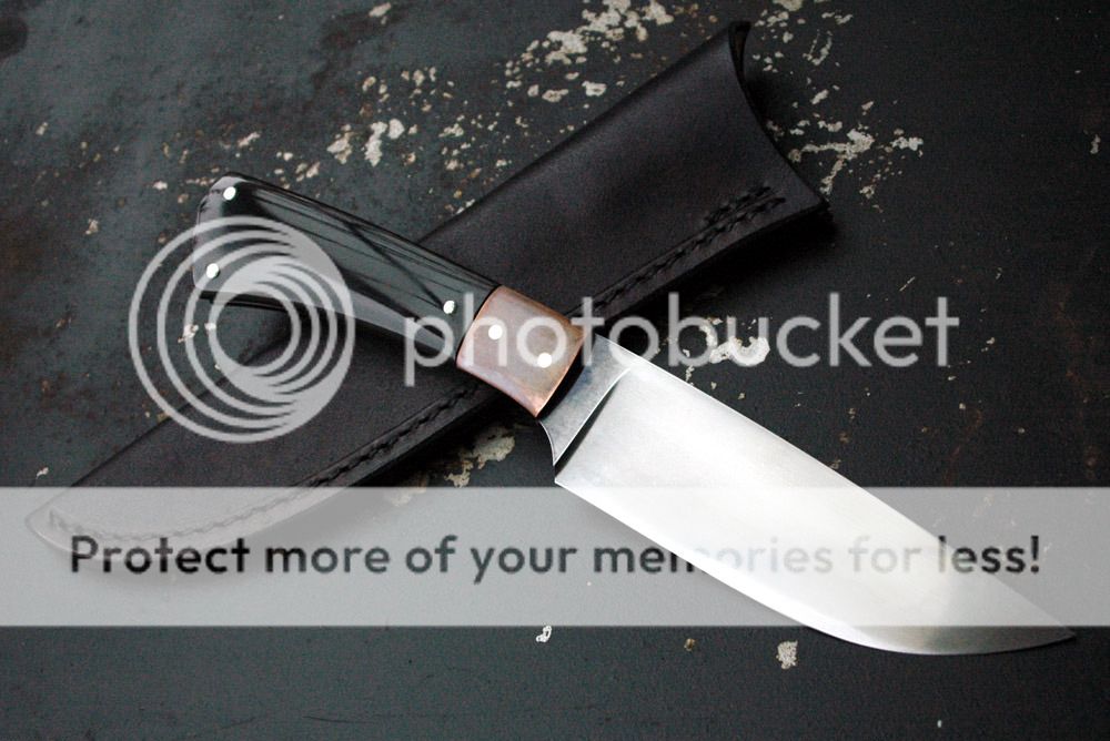

Feines Teil! Schaue mir die Bilder immer wieder auf´s Neue an. Auch das patinierte Kupfer macht sich grandios an diesem Stück ;)
Nur die schlapprige Klingenstärke.....5-8 100stel...äää.... 10tel...äää... mehr... :D
Sehr sexy ;)
Alleine das die Nieten aus dem Büffel stehen finde ich ungewöhnlich und bin dann doch nicht ganz sicher ob es hier nicht ein haptisches Unvergnügen geben könnte ...
Alles aber sehr schick und ich würde es ganz sicherlich nicht ablehnen zu tragen :D
@roughhawk
Keine Sorge. Ich habe zwei Messer mit überstehenden Köpfen. Schön rund gedengelt eher ein haptische Genuss. Da stört nichts; selbst bei einem Haumesser gibt es keine unangenehmen Reibungen o.ä.

Habt Dank für Eure Kommentare!
Ich freue mich daß Euch der Überstand so gut gefällt. So hat die Arbeit sich gelohnt ...
Und - das Nächste kommt dieser Tage, dann mit "komplettem" Überstand!
