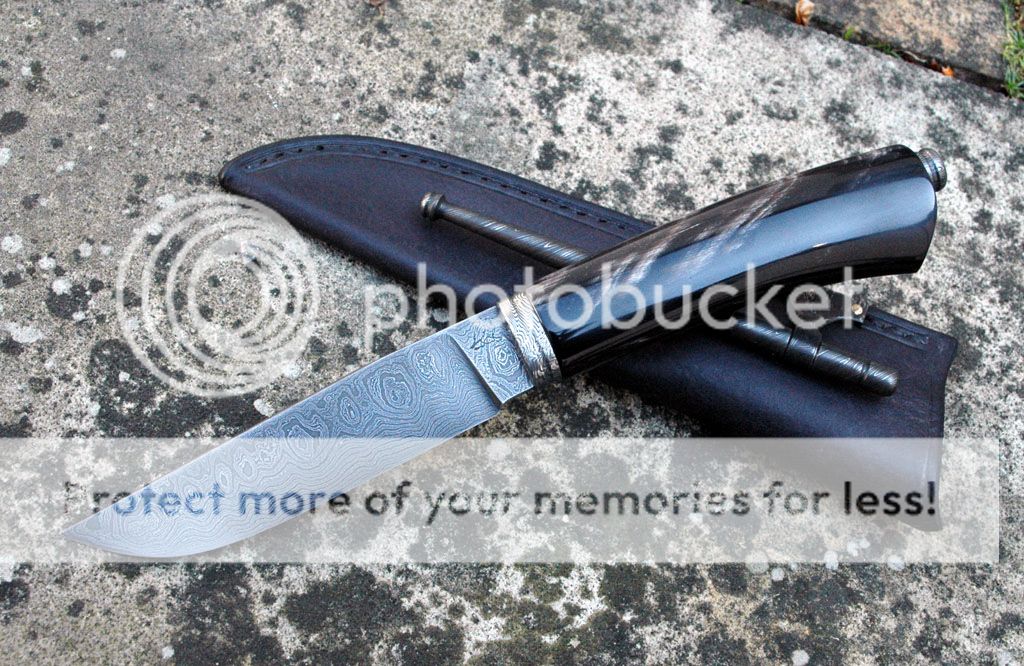

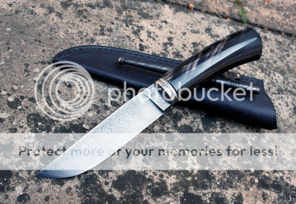

Mal wieder etwas Neues:
Klinge 400 Lagen aus 1.2442, 75Ni8 und 1.2842, 12cm lang
Monturen Damast, durchgehend vernietet
Griff Büffelhorn
Gefütterte Scheide mit Damastspange
Dieses Messer hat mich in Solingen verlassen... Schade eigentlich :)
Viel Spass beim Schauen!

Das ist wohl "Normannischeskuhhorn"? Ich mag das mit den Streifen, leider ja nicht auf beiden Seiten.
Gibt es Probleme mit Volumenänderungen des Horns, bei der durchgehenden Vernietung?
Die Klinge finde ich gut (auch nicht so eine unpraktische "Schleifkerbe" mit der man überall hängen bleibt.
Die Zwinge erscheit mir auf den Bildern etwas zu hell, so wie der Knauf, fände ich besser (oder direkt in Silber/ ungeätzen Damast);
auch könnte die etwas größer im Querschnitt sein, als etwas Rutschhemmung gegen die Klinge.

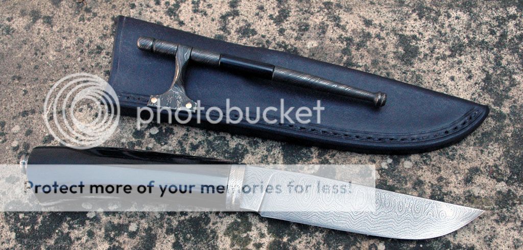

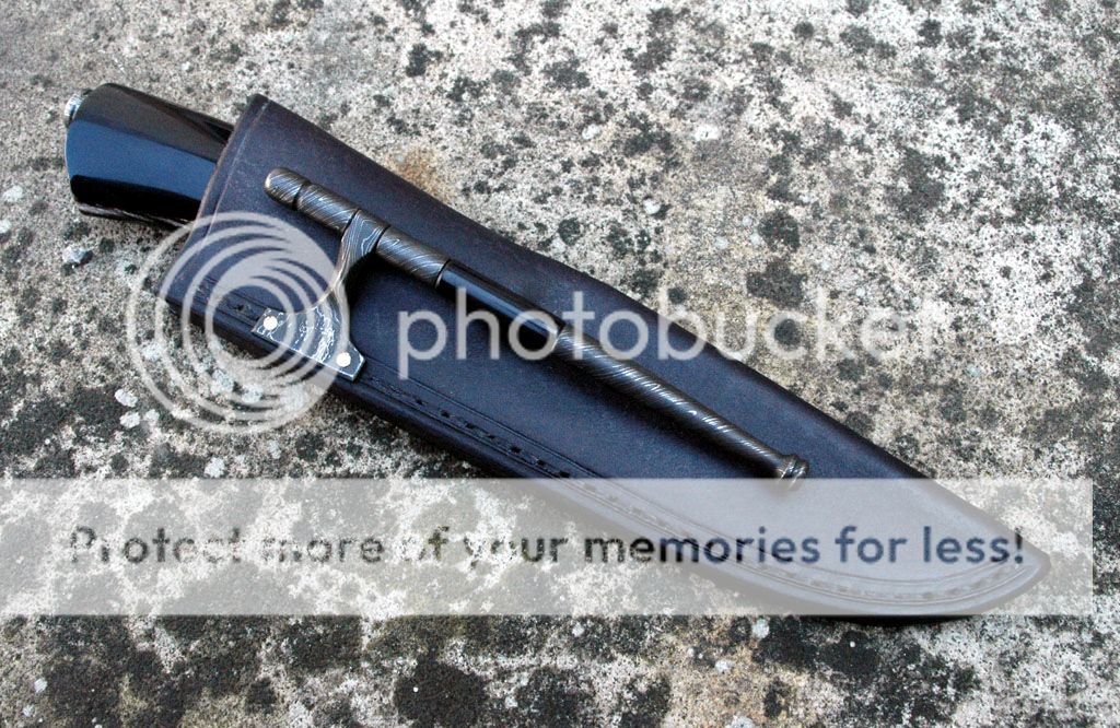

Die Spange empfinde ich als zu Aufwändig für dieses Messer, bleibt man mit dem oberen Ende nicht auch schnell hängen?

Die Scheide mit der Spange ist Klasse.
