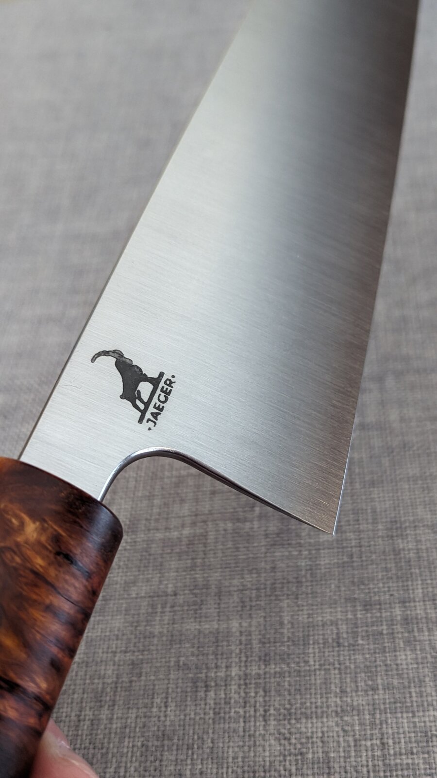

Wie das manchmal so ist mit PlĂ€nen...sie funktionieren halt nicht immer. Außer vielleicht bei Colonel John "Hannibal" Smith...aber der bin ich ja nunmal nicht.

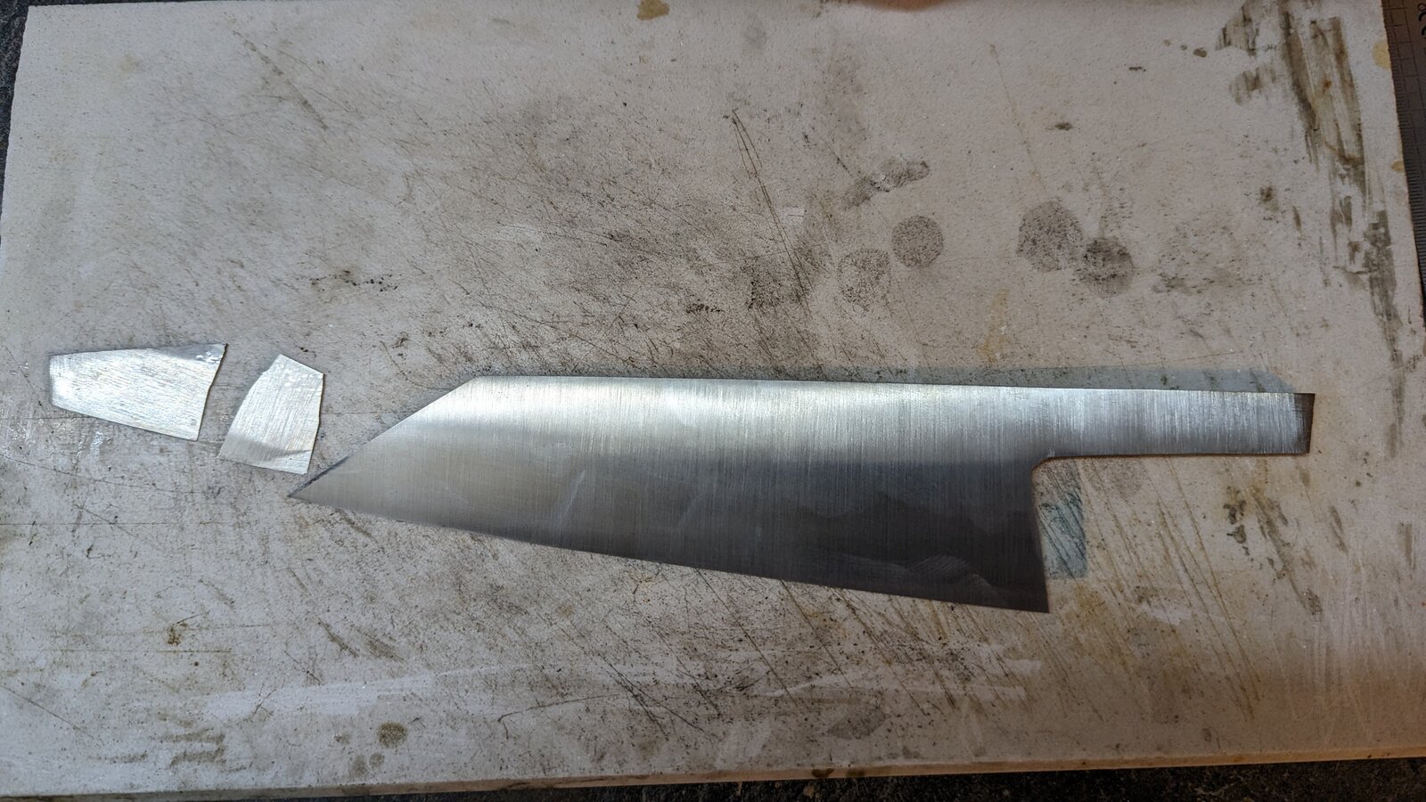

Nun gut. Geplant war ein 250er Gyuto. Das war ein wenig krumm. Hab ich schon erwĂ€hnt das der Sandvik stark zum Verzug neigt?! Ich glaube schon. Joa, der hier eben auch. Ein bisschen halt. Das wollte ich gekonnt richten mit meinem Wolfram HĂ€mmerchen. Und das ging wohl nicht gut 😄
Hm...blöd sowas. Aber in die Tonne wandert sowas freilich nicht. Und da direkt dahinter noch ein Riss aufkam, habe ich großzĂŒgig weg geschliffen...sicher ist sicher.
So kam dann eins zum anderen und es wurde eben ein Bunka.
Und am Ende war die Entscheidung gar nicht so dÀmlich wie ich finde, weil es doch sehr schick wurde.

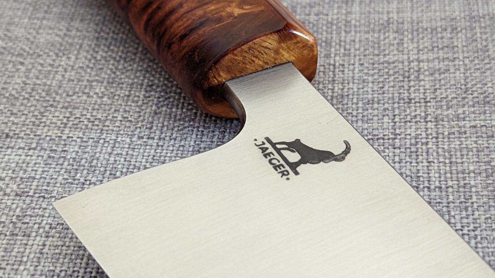

Da sich unerwarteter Weise auch jemand meldete und Interesse bekundete, kamen wir ins GesprĂ€ch. Und schwupps lag Griffmaterial und der Wunsch nach Hanmaru Rokkaku im Briefkasten 😄 (Name nenne ich nicht, da ich nicht weiß ob es gewĂŒnscht ist)
14c28n
180x55x3,6mm mit straffen taper (hab vergessen zu messen 🙄)
170g
Amboina (Hanmaru Rokkaku)
Ballig und NagelgÀngig
Danke fĂŒr eure Aufmerksamkeit 😊
Gruß Fabian ✌

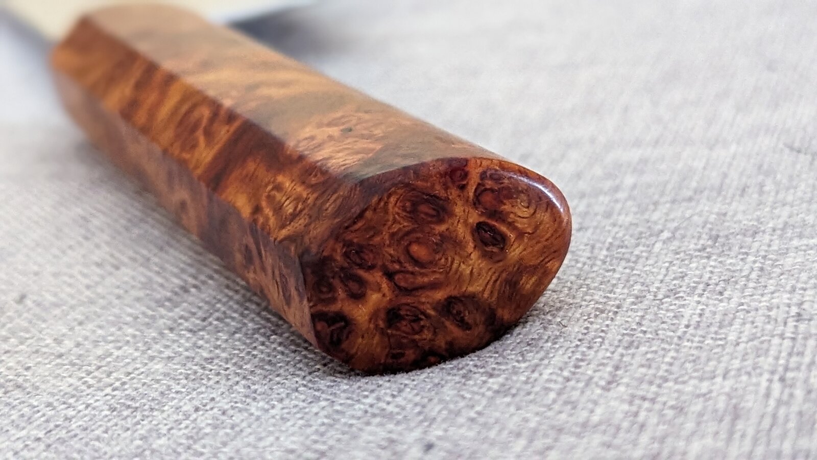

Wie durstig und faseraufstellerig ist das Holz?
Einfach ekelhaft.....was du da schon wieder schönes gezaubert hast! Aus einem Unfall noch gerettet 😁
Griffholz ist genau mein Ding. Die Form wollte ich auch Mal ausprobieren. Amboina-Maser soll gut duften beim Schleifen? Hatte ich auch schonmal ĂŒberlegt, bevor ich an ein teureres Holz gehe wie WĂŒsteneisen oder Amboina-Maser wollte ich aber auch alles richtig machen können und das passende Messer fĂŒr besitzen 😃
Ich weiß nicht, wann ich zuletzt einen so geilen Griff gesehen habe. Bei meiner Messersammlung wars jedenfalls nicht.
Danke dir 😊 Idee und Material stammen aber nicht von mir 😉 nur die Umsetzung. Daher gebe ich min 50% der Blumen an den Ideengeber weiter 😄
Da das Holz stabilisiert ist, hÀlt es sich in Grenzen. Aber dennoch kann ich sagen, das es die öl/Wachs Mischung gut gezogen hat. Nach Ner Stunde war die Speckschicht nahezu weg. Fasern habe sich dementsprechend aber keine aufgestellt. Hab's bis Korn 1500 geschliffen.
