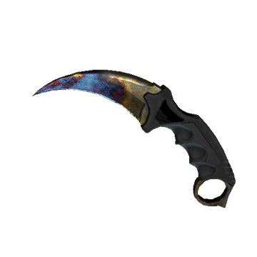

Ich bin ein Leidenschafttlicher CS:GO Spieler und wie (hoffentlich) viele von Euch wissen gibt es dort diverse Skins und der "Case Hardened" Skin des Karambits hat mich sehr angesprochen und mich "scharf" gemacht! :D
Ich habe schon zwei Messer rausgesucht, welche rein optisch mir schon zustimmen!
Einmal das 'United Cutlery Honshu Kerambit' von Amazon. Es besitz als Klingenstahl 7Cr13.
Und auf der anderen Seite das 'United Cutlery Honshu Kerambit' von schanz-shop.de. Dieses ist optisch genau gleich hat aber einen anderen Stahl und zwar den AUS-8.(bisschen runterscrollen)
Meine erste Frage ist, welcher Stahl ist besser? Welcher hält mehr aus? Welcher ist besser zum härten(ich möchte keinen harten Stahl, welcher nach dem Öl-bad, bricht)? Welcher lohnt sich mehr?
Die Klinge wird keine sehr ofte Nutzung verspüren müssen, eher als Kunstmesser (diverse Flip und Movetechniken) benutzt!
7Cr13 vs AUS8
Welcher ist besser für mich?

… ich würde sagen: die Stähle (0,7%C, 13%Cr, …) unterscheiden sich so wenig wie die Messer oder der Hersteller:steirer:
und wenn der angespritzte Plastikgriff runter ist, landet er in der Tonne. :glgl:
Nach dem Bunthärten musst Du dir dann halt was neues einfallen lassen.
Traditionelles Bunthärten macht der Büchsenmacher mit Kohlenstoffstählen in ?Salzbädern? (das ist sicher nichts für den unbedarften Laien!).
Laut anderen Quellen z.B. hier:http://www.messerforum.net/showthread.php?26223-Bunth%E4rten
ist das ein Verfahren Vergütungsstähle aufzukohlen um verschleissfestere Oberflächen zu erhalten.
Mit rostträgen Stählen ist mir das konkret nicht bekannt.
Bei Titanlegierungen, die Auslagerungshärter sind gibt es bunte Muster,
wenn man die Edelstahlfolien perforiert, damit gezielt etwas Sauerstoff an die Klinge kommt.
Vielleicht funktioniert das ja auch beim AUS 8, allerdings erst beim Anlassen in Sekundärhärtebereich.
Könnte mal ein Versuch wert sein.

Zum Bunthärten gibt es verschiedene alte Methoden. "Kohle" ist zwar korrekt, aber es sollte bestimmte Kohle in einem speziellen Mischungsverhältnis sein. Allerdings ist nicht nur das Aufkohlungsmaterial wichtig, sondern das Verfahren selbst, was schon aufwändig genug ist, volle Aufmerksamkeit und Erfahrung benötigt. Aber da du dich ja schon theoretisch damit vertraut gemacht hast, kannst du ja direkt loslegen und danach berichten...
"Rostfreier" Stahl geht dafür grundsätzlich schon mal gar nicht. Den kannst Du mit Flamme und/oder Chemie bunt machen, wenn es sowieso nur rein optisch sein soll. Hat dann aber nichts mehr mit Bunthärtung zu tun.

mit Kohle bei rostträgen Stählen funktioniert nicht - und wenn doch (im Wechsel Vacuum / Hochdruck mit Methan über 2 - 3 Tage bei 350 °C) heißt das Kolsterisieren.
Gibt eine fantastisch harte Oberfläche (70 HRC!) aber nix buntes. Bunt wird es erst, wenn dünne Oxydschichten Interferenzen erzeugen. Bei rostträgen entstehen die Anlassfarben viel später als bei unlegierten. Deshalb mein Tip mit Härtefolie und kleinsten! Löchern im Anlassofen zwischen 450 - 550°C (Sekundärhärte) experimentieren.

Vergütungsstähle - sind aber für Messer nicht unbedingt der Hit.
Wie genau blockiert der rostfreie Stahl die Stoffe aus den Kohlen?
Eine Schicht von Chromoxiden blockieren den Zutritt von Sauerstoff etc.

Ich denke, Du solltest dich mit Wärmebehandlung von martensitischen hochlegierten rostträgen Stählen auseinandersetzen.
Wenn Du eine bereits gehärtete Klinge nicht neu härten willst solltest Du nicht über die jeweiligen Anlasstemperaturen gehen.
Im Kohlefeuer kannst Du das vergessen / nicht kontrollieren da der Farbeindruck auch eine gewisse Zeit braucht.
Die Farb- / Temperaturskala für Kohlenstoffstähle gilt bei den Chromstählen nicht - da sind die Temperaturen deutlich höher.
Steht aber oben schon.
… und richtig "haltbar" wird es nicht - die Farbe kann man mit jedem Edelstahlreiniger wegputzen.
