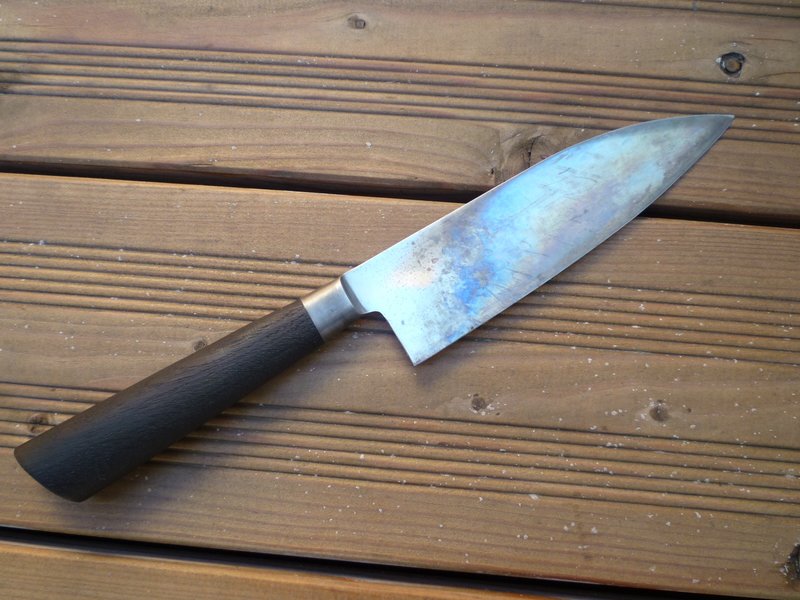

ich hab mir von Jürgen schon viele Messer dünnschleifen lassen, von daher wird er auch mit einem Burgvogel Santoku keine Probleme haben. Ich hatte man ein ausgedünntes und umgeschliffenes Burgvogel zum Testen zuhause:
Das war aus Gussstahl, der Stahl kann auch einen feine Schneide ab, von daher auch kein Problem. Ich empfehle nur, den Bandschliff an der Schneide mit einem guten Schleifstein zu "glätten" wenn du das machen lässt.

je nach Aufwand zwischen 15,- und 25,- Euro + Portokosten. Das habe ich zumindest immer bezahlt. Der Unterschied besteht darin, dass aus einer Messerbasis ein leicht schneidendes Messer geschliffen wird, dass eine kalte, dicke Möhre aus dem Kühlschrank ohne zu knacken schneidet. Du kannst das gerne ausprobieren. Hol dir das Burgvogel und schneide damit zwei Wochen lang, dann lass es ausdünnen und du erkennst es nicht wieder. Es ist ein geometrisch anderes Messer, lässt sich leichter wetzen/scharfhalten/schleifen und schneidet dann tatsächlich leicht. Die Schneide wird naturgemäß empfindlicher und verbietet Knochenkontakt. Mit einem stumpferen Schneidenwinkel lässt sich das aber recht gut kontrollieren.
Bist du aber mit dem Burgvogel aus der Schachtel raus zufrieden, dann erübrigt sich ein dünner schleifen. Das ist nicht zwingend für jedermann, sondern nur für Leute die einen leichten Schnitt möchten.
