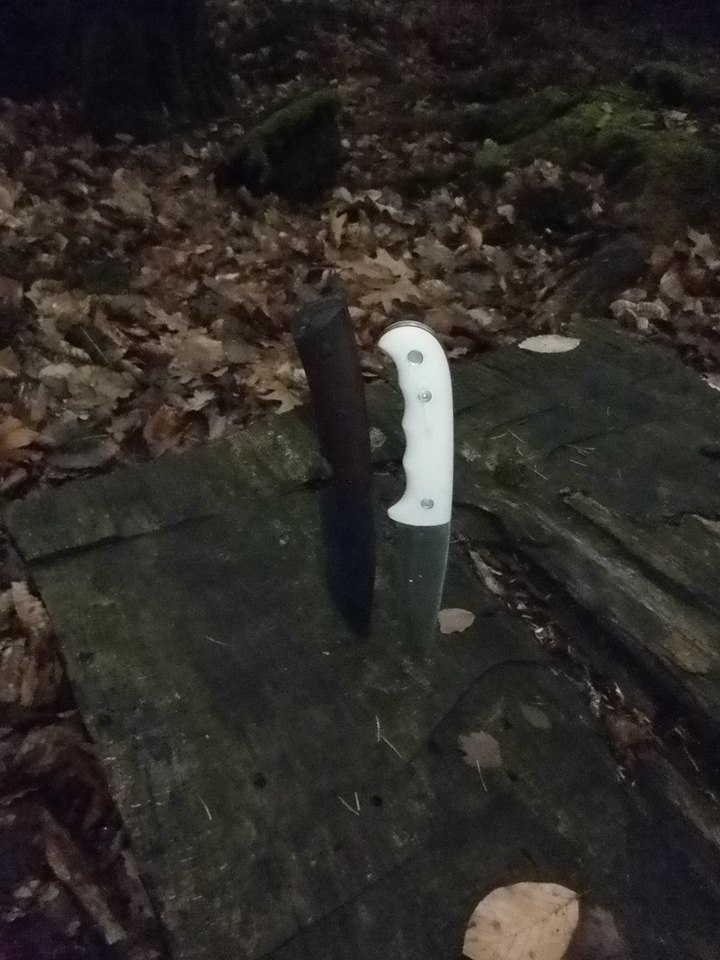

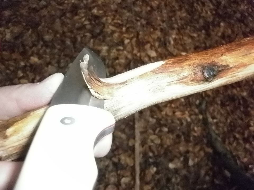

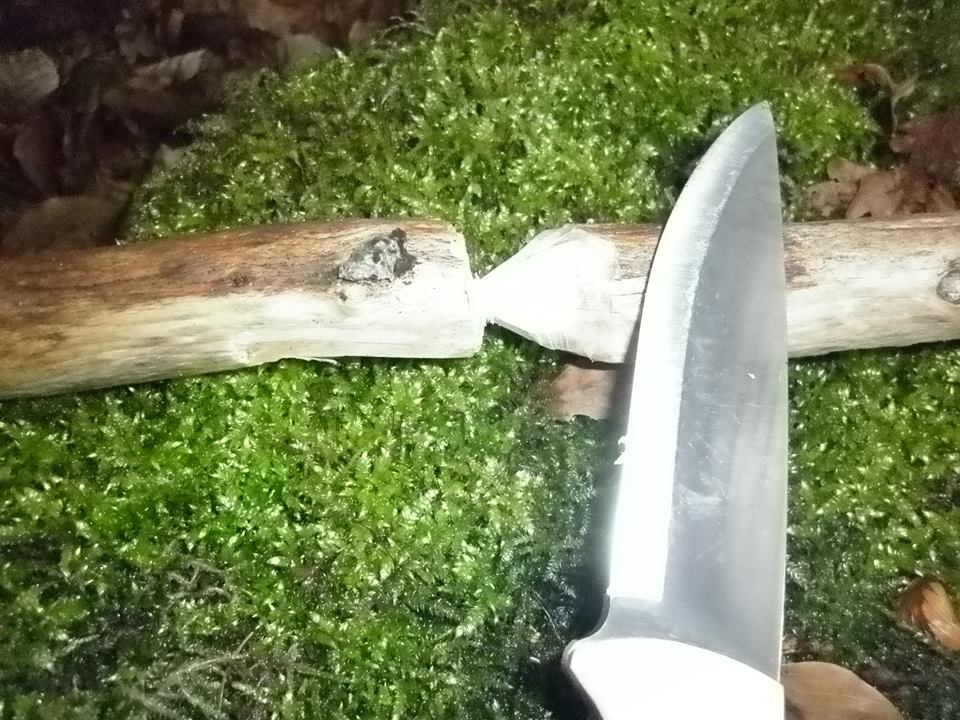

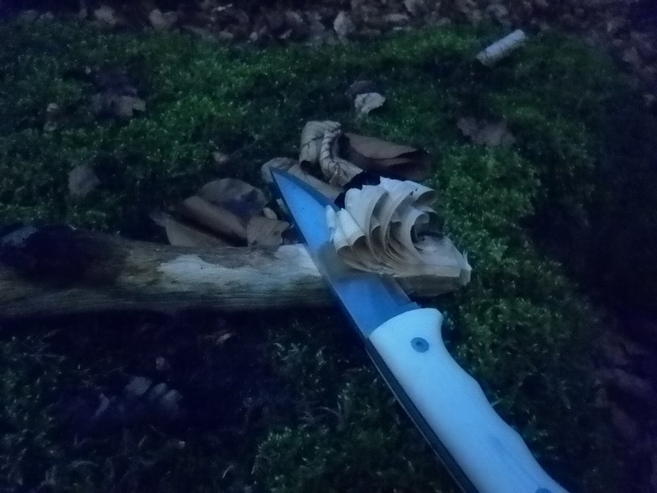

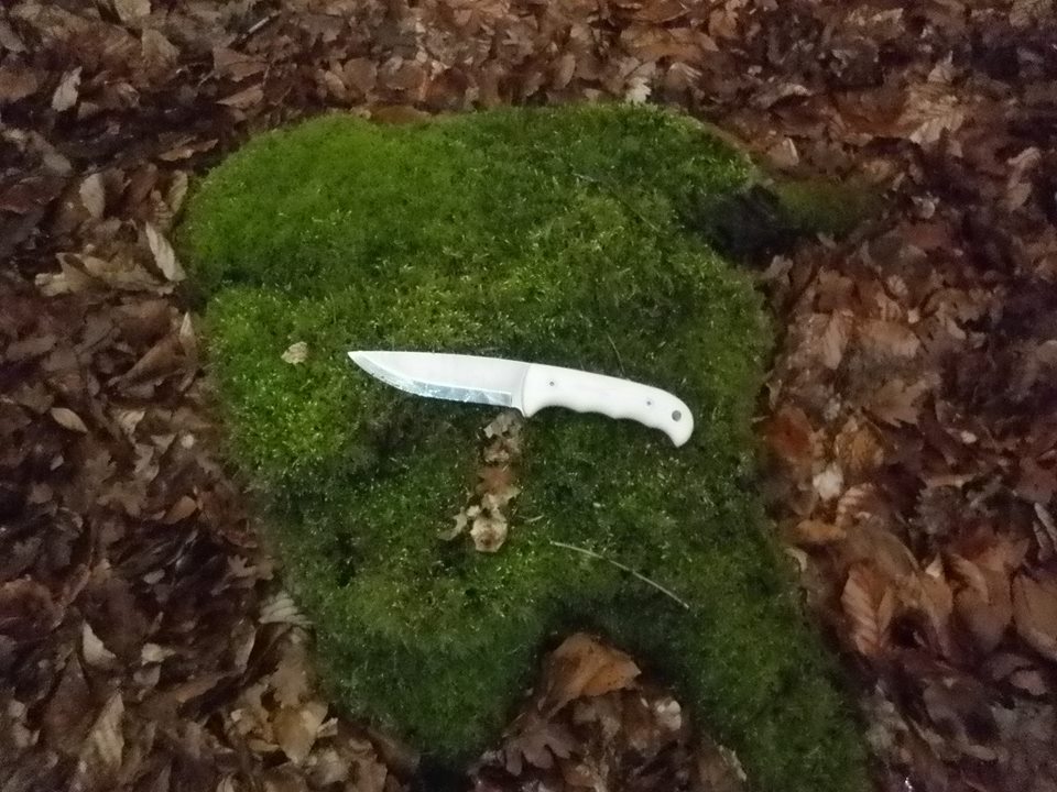

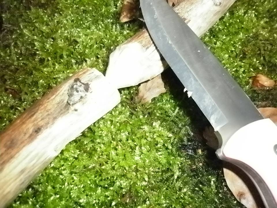

Ich besitze das Cudeman - 148 und bin der Meinung, dass es für den Preis von 60€ kein besseres Messer für deine Zwecke gibt! Die Verarbeitung ist super, der Stahl rostfrei und schnitthaltig, der Skandi Schliff perfekt fürs Schnitzen, die Griffschalen aus Micarta (und aus wirklich schönem, gibt 3- Farbvarianten, ich hab die weiße mit roten Linern, die ist schon ein wenig porno, aber sehr schön). Das Messer muss sich nicht hinter 4 mal so teuren verstecken!
hier ein paar Bilder 1779933_10202209283885814_662430029_n.jpg 1781880_10202209284325825_1596010055_n.jpg 1622174_10202209283965816_1861442928_n.jpg 1798217_10202209284365826_1517657251_n.jpg 1800446_10202209283725810_43801672_n.jpg 1926916_10202209283645808_247855596_n.jpg
