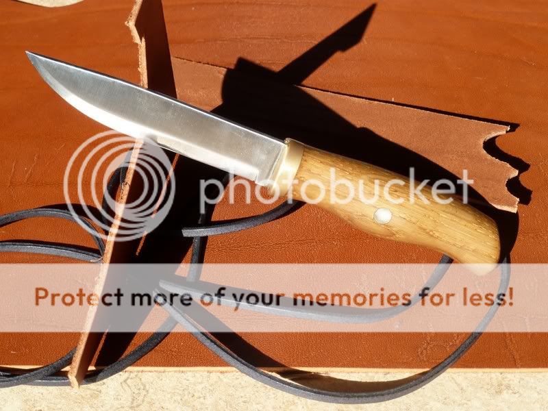

Erstmal zum Messer:
Klinge: Helle Tollkniv
Stahl: 3-lagen Laminatstahl, angeblich 61°HRC an der Mittellage
Klingenlänge: 11,1cm
Klingendicke: 3mm
Griff: Eiche, verschraubt mit selbstgedrehter Messingschraube
Monturen: Messing
Besonderheit: 2Glowspots (aus "GITD-Kieselsteinen" gedreht:irre:)

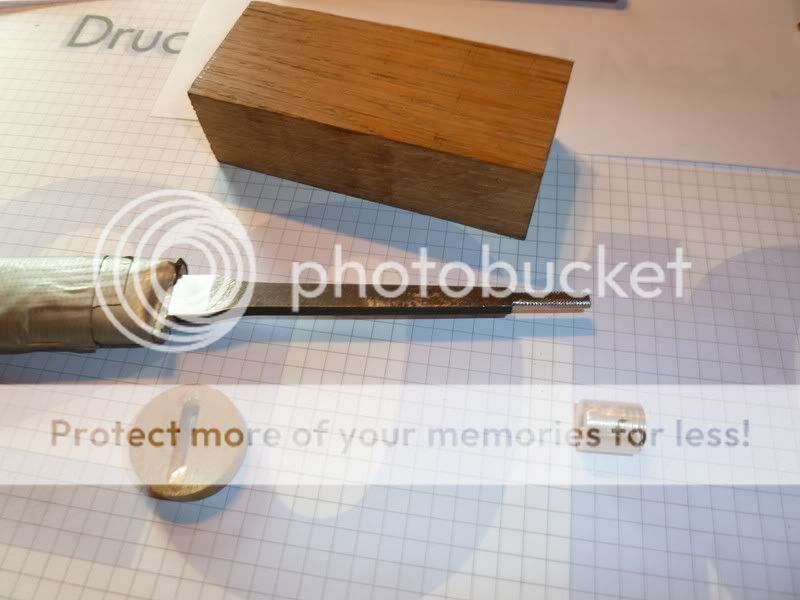

und hier noch ein Bild von der Herstellung mit der Abschlussschraube. Diese habe ich hinten eingesägt, um sie beim Verkleben mit einem normalen Schraubenzieher anziehen zu können. Als alles ausgehärtet war habe ich das natürlich alles weggeschliffen;). Jetzt ist die Schraube noch ca 1cm im Griff versenkt. Auf den Erl habe ich vorher natürlich auch ein Gewinde geschnitten.
Ach und was ich jetzt fast vergessen hätte: Das Griff-Finish habe ich, nachdem ich die Eiche bis auf 600 geschliffen hatte, mit heißem Wachs gemacht. Also nach einer Leinölfirnisbehandlung habe ich Bienenwachs, welches fast gekocht hat, mit einem Lappen vorsichtig aufgetupft und anschließend mit einem Stoffstreifen (wobei die Klinge im Schraubstock eingespann war) wieder ab-poliert. Jetzt sind die typischen "Eicheporen" zumindest ansatzweise wasserfest.

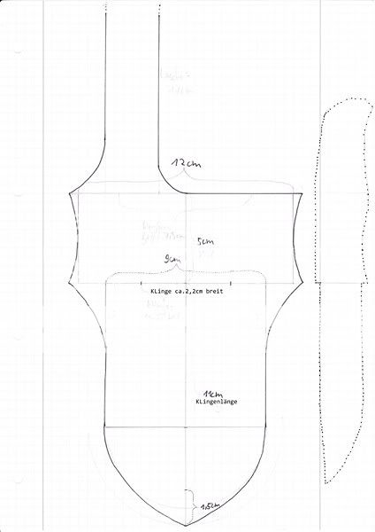

So und jetzt zu meinem Problem. So hatte ich mir die Scheide vorgestellt:
oben am "Eingang" wollte ich 12cm Leder verwenden, der Umfang am Parrierelement ist etwa 7,5cm.
Für die Klinge habe ich 9cm leder, also4,5 pro Seite angelegt. Die Schneide ist so um die 2,3cm breit.
An der Spitze der Klinge wollte ich 1,5cm noch dazurechnen.
Jetzt meine Frage an Euch: Würde das funktionieren??? Oder ist das alles zu Groß/zu Viel? Das ist meine erste Hülle, da wollte ich nicht gleich einen halben Quadratmeter Leder versauen;)...

...und da hab ich selbst schon den ersten Fehler entdeckt: die Lasche soll mittig auf die Scheidenrückseite,und nicht bündig an den Rand. Skizze ist schon verbessert...

Hi...
ob das funktioniert, weiss ich nicht. Aber mach aus steifem Karton - es gab früher Schnellhefter aus Karton, der geht - ein Modell und hefte das mit dem Tacker zusammen. Dann kannst Du testen, ob die Scheide in etwa passt.

ah ok... gute idee;) ich hab hier jetzt schon bestimmt schon 20 zettel mit skizzen etc.
dann bastel ich erstmal mit pappe weiter:hmpf:

Hallo Alex,
hübsches Messer. Da der Griff vorn, wie es aussieht, nahezu rund ist, wirst du hier besonders stark nachformen müssen, am besten feucht.
Ich bin kein Profi, habe aber doch schon einige Scheiden gebaut und gehe, wenn ich maßgefertigte Einzelscheiden mache, so vor:
- das Lederstück mit reichlich Übermaß anzeichnen (ich habe mich da schon öfters verschätzt!)
- die Zwischenlage (Keder) maßgenau zuschneiden und einseitig aufkleben
- das Leder anfeuchten, um das Messer legen und zwischen zwei mittelfesten Schaumplatten* pressen (Klinge vorher abkleben)
- nach dem Trocknen zuerst die Gürtelschlaufe kleben, nähen und die Naht abkleben
- dann endgültig verkleben
- Naht anbringen
- jetzt erst die Kanten auf Maß schneiden/schleifen und
- zuletzt die Scheide fertig bearbeiten: wachsen, färben, was auch immer.

danke porcupine! so werd ich das mal am we versuchen;) hab jetzt ein ganz gut passendes schnittmuster (nach dem pappmodell scheint das gut zu passen...).
Was nimmt man am besten für einen Kleber? 2k-epoxy dürfte ja eigentlich zu hart und spröde sein oder? ich dachte jetzt spontan an extra elastischen kleber wie zb für moosgummi.
mfg Alex
Ich habe Lederkleber benutzt, ein Kontaktkleber ähnlich wie Pattex, nur etwas flüssiger in der Konsistenz.
