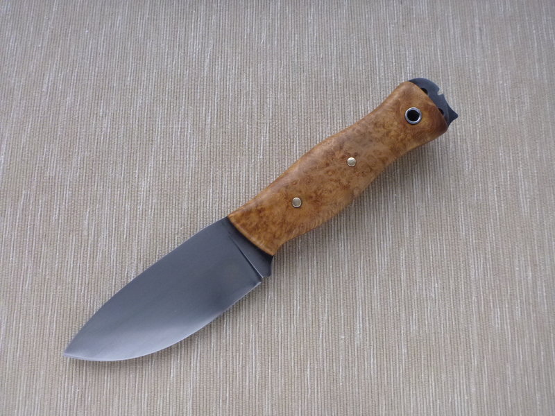

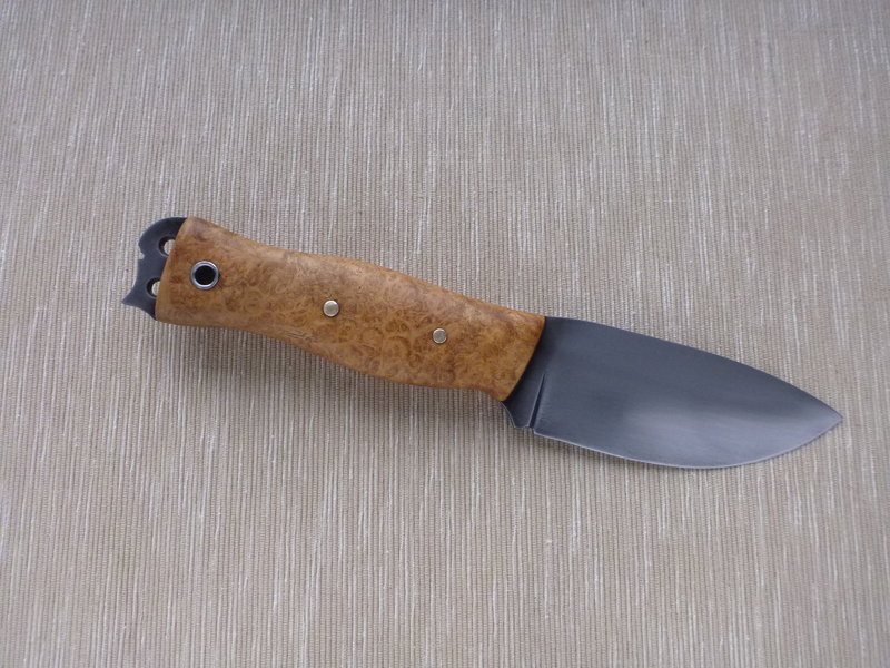

Hallo Messerfreunde,
ein kleiner Buschcrafter von mir:
Die Klinge ist 10 cm lang 4 mm stark und satte 4 cm breit.
Das gibt eine gute Schneidgeometrie, zudem ist die Klinge sehr dünn ausgeschliffen (auf etwa 2/10mm).
Der Stahl ist 1.3505 und „doppelt differenziell“ gehärtet.
D.h. erst partiell abgeschreckt und dann nochmal am Rücken angelassen.
Damit erreiche ich sicher Klingen die biegesteif sind aber trotzdem einige Male 90° Biegungen aushalten.
Das Holz ist Robinie, die Scheide kommt später.
Viel Spaß beim anschauen!

Richtig schick, gratuliere. Größentechnisch finde ich das auch perfekt. Da kommt beim anschauen gleich ein "habenwollengefühl" auf :).

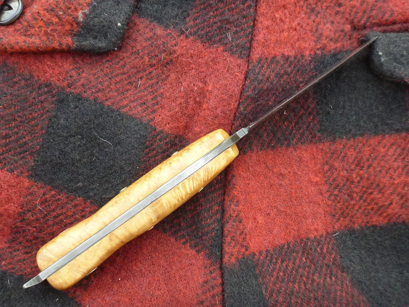

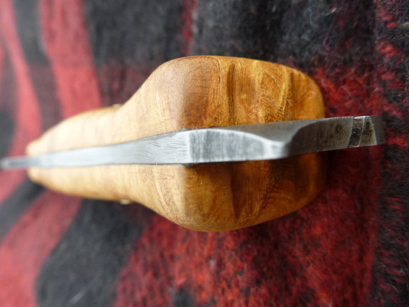

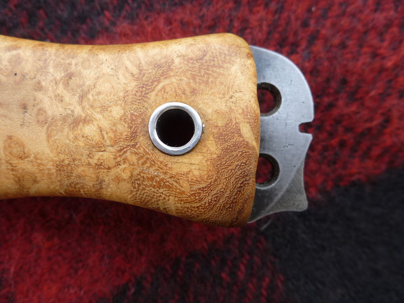

sehr interessantes Design. Hättest Du jeweils ein Foto von der Draufsicht und eine Detailansicht vom Griffende? Das wäre toll - vielen Dank!

Hallo Franky, mach ich gerne.
Die Kerbe ist für einen Mischmetallstab mit einem kleinen Schlitz für drahtbiegen/brechen.
Die "Zunge" ist ein Hebel/Pfriem/Tütenöffner.Durch die Verjüngung kann man besser Dosendeckel öffnen etc.
Die beiden Löcher waren eigentlich als Befestigung für eine Lederkappe gedacht.Aber die Griffverlängerung stört gar nicht beim Hantieren.
Wie man sieht ist der Griff recht voluminös, das habe ich gerne an meinen Messern.
Die Griffschalen sind verklebt und vernietet.
