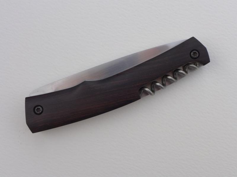

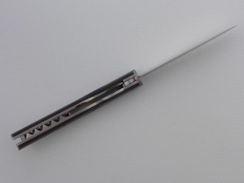

Jaaaa, kryptische Titel mit Abkürzungen können eine Plage sein, deshalb gleich die Erklärung.
Der Name ist Programm und steht für die anvisierten Hauptverwendungszwecke des Messers (ohne damit Prioritäten zu setzen): Bier – Wein – Saucisson.
Um das wiederum zu verstehen, muss ich kurz erläutern, wer dieses Teil nachher in die (Hosen-) Tasche stecken darf. Der Gute ist ein "Chrischtkindle", sprich, er feiert am 24/12 seinen Geburtstag – diesmal den 50er.
Als gebürtiger Kölner wohnt er schon seit fast 20 Jahren hier im Süden mit seiner Familie, d. h. er ist mit Bier groß geworden (B), hat dann seinen Horizont weinmässig am Kaiserstuhl erweitert (W) und hat dazu noch stark frankophile Ausprägungen, was Urlaub, Lebensart und kulinarisches angeht (S).
BWS ist also die einzig logische Bezeichnung, die sein Messer haben kann (BWA geht nicht, da die Klinge für ein Austernmesser zu lang ist) – und es passt sogar, mit etwas gutem Willen, zu seinen Initialen.
Und weil er's gerne klassisch mag, wollte ich farblich keine Risiken eingehen und habe Grenadill für die Griffschalen ausgewählt. Eventuelle Farbexperimente mit den Titanteilen werde ich noch mit ihm besprechen.

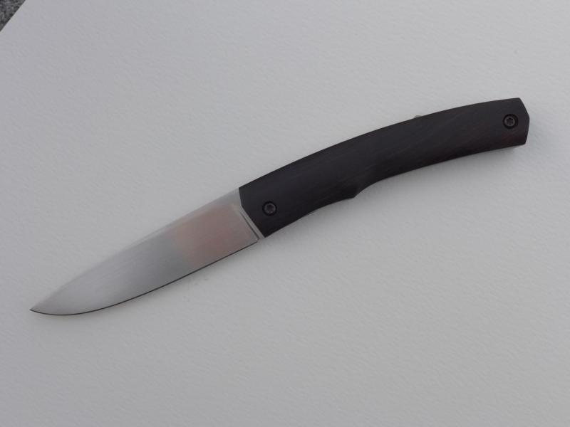

Doch nun genug geschrieben, nur noch ein paar Daten und dann die Bildchen.
  • Gesamtlänge: 211 mm
  • Grifflänge: 117 mm
  • Klingenlänge: 94 mm
  • Verhältnis Griff/Klinge: 1,24
  • Klingendicke: 3 mm, Flachschliff
  • Stahl: Niolox, ca. 60 HRC, Wärmebehandlung home-made mit Stickstoffbad
  • Griffdicke: 15,3 mm
  • Liner: Titan Grade 5, 2 mm
  • Griffschalen: Grenadill
  • Gewicht: 95 g
  • Extras: Korkenzieher und Flaschenöffner aus Titan Grade 5

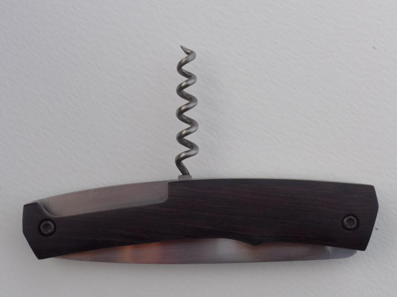

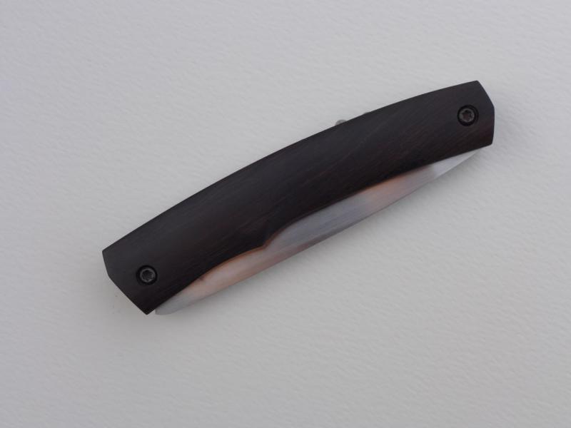

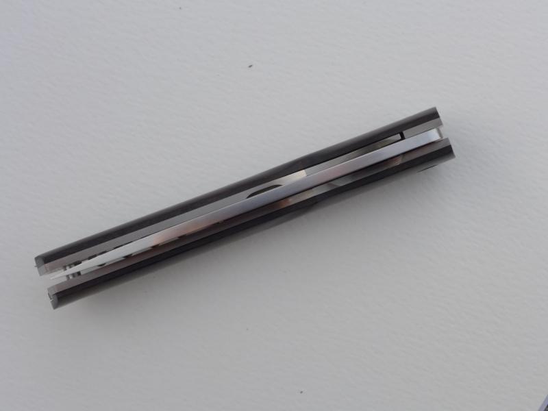

Der Ruhe-Modus
P1020097.jpg P1020098.jpg P1020095.jpg P1020096.jpg P1020099.jpg P1020100.jpg

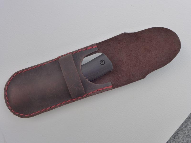

"De Jung" trägt schwarze Schuhe mit roten Schnürsenkeln, da passt das Etui von chamenos ausgezeichnet.

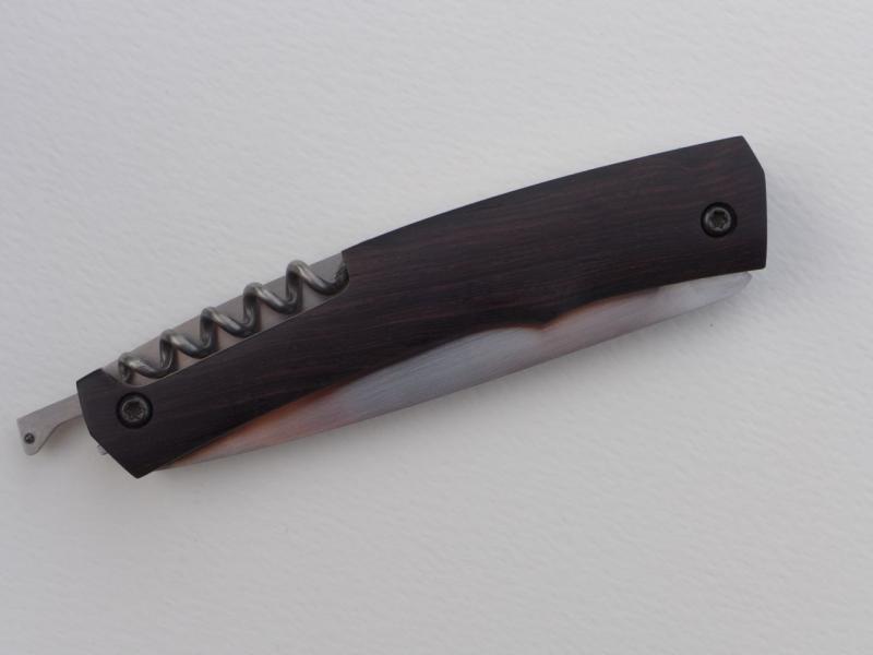

Der Bier-Modus

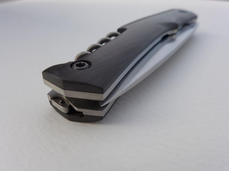

Zur Herstellung
Dank eines vorgezogenen Weihnachtsgeschenks (mein neuer Bandschleifer - cooles Maschinchen) hab ich es doch noch geschafft, diesen "Halter für den Korkenzieher" gerade noch rechtzeitig fertig zu bekommen (Details zur Entstehung des KoZi findet Ihr hier), unterstützt beim Klingenschliff durch den Meister Maresch.

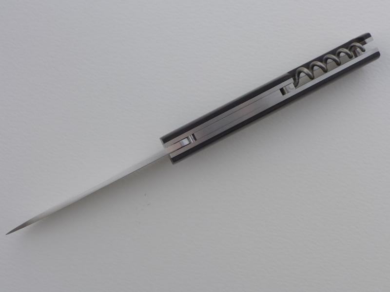

Der Aufbau ist der eines klassischen Linerlocks mit einer, für meine Verhältnisse, recht fetten Klinge (3,0 mm), aber bei der Grösse des Messers, ist das zu verkraften und es passt auch zu den stärkeren Linern (2 mm).

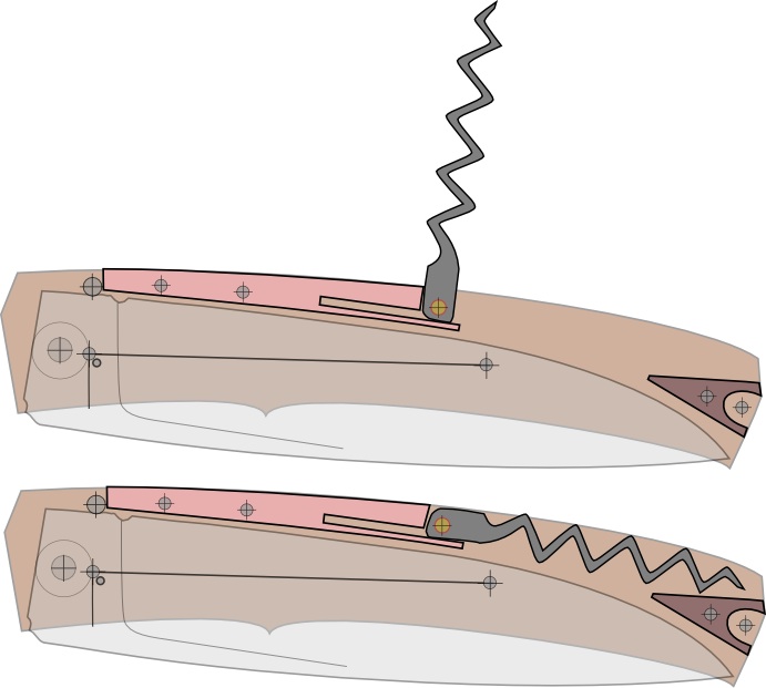

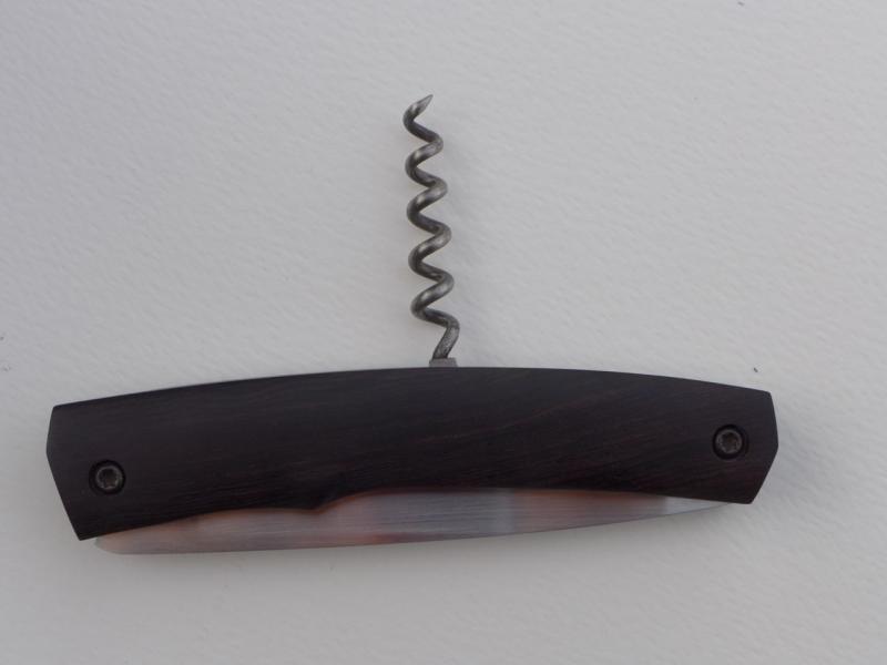

Der Korkenzieher sitzt im Rücken eingebettet in einer Aussparung im rechten Liner und der Griffschale (alternativ dazu werd' ich mal eine Version bauen, bei der der Korkenzieher mittig sitzt und die Aussparungen nur in den Linern sind – dann wäre er von den Seiten nicht sichtbar, bis auf eine kleine Fingermulde um ihn auszuklappen). Als Anschlag im offen Zustand und Feder dient ein Backspacer aus Titan Grade 5 (Federstärke 1 mm). Geschlossen liegt er am Liner an. Damit das Ganze beim Korkenziehen nicht auseinandergedrückt wird, hab ich noch ein M2-Schräubchen spendiert. Für einen finalen Funktionstest fehlten Zeit und Flasche – vielleicht ergibt sich nachher was beim Geburtstagsbrunch.

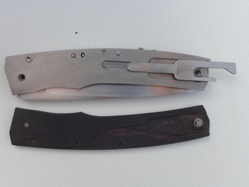

Der Translations-Flaschenöffner (hat mit dem Rotations-FÖ von Victorinox o. ä. nur die Funktionsgeometrie gemeinsam, allerdings ohne den Schraubendreher) ist aus 2 mm starkem Titan Grade 5 mit zwei Keramik-Kügelchen: eines zum Einrasten in den Endstellungen, eines um den Öffner aus dem Messer ziehen zu können (@dirkb: OK, da kommen jetzt nur Weicheier mit stabilen, gepflegten Fingernägeln dran – aber die anderen benutzen eh ihre Zähne …).
Vorteil der Keramik ggü Stahl: ich kann das Titanteil auch noch im fertigen Zustand anodisieren, ohne dass die Kugel angegriffen wird (gilt auch für den Detent).
Die Kräfte beim Flaschenöffnen sowie die ganze Bewegungsmechanik gehen über den Liner, die Tasche in der Griffschale ist großzügig gefräst und gibt nur Halt in seitlicher Richtung
P1020121.jpg (die Innenpolitur müssen leider wegen Zeitmangels entfallen - aber der Mann ist kein Schraubenziehertyp)
Die drei versenkten 4er Achsen, mit denen die beiden Liner verbunden sind, machen das Ganze sehr stabil und decken zudem die Funktionen Klingenachse, Stoppin und hinterer Backspacer ab. Wegen der Aussparung für den Flaschenöffner wäre allerdings ein "richtiger" Backspacer, wie in der ursprünglichen Konstruktion vorgesehen, mit Schraube und Passstift besser gewesen.
Positionierung der Griffschalen über zwei Stifte, die jeweils ca. 1 mm über die Liner stehen und auch noch andere Zwecke erfüllen: die Achse des Korkenzieher und ein Passstift des Backspacers.
Der Aufwand durch die beiden Zusatzfunktionen steigt ggü einem normalen Klapper nochmal massiv an – vor allem beim ersten Mal. Typischerweise unterschätze ich immer die dafür benötigte Zeit, sehr zum Missfallen der Gattin, die mich die letzten Tage nicht viel gesehen hat …
Hat aber trotzdem enormen Spass gemacht - vor allem weil's jetzt funzt und ich meinem Kumpel gleich eine Freude machen kann.

So, und bevor es für alle zum messerlichen Jahresgrosseinsatz (Geschenkverpackungen aufschneiden :irre:) geht, hier noch zwei Details zum BWS Folder.
