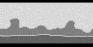

Hier einmal C105 mit Hamon gehärtet in Öl. Nach dem Feinschliff angeätzt und wieder aufpoliert.
Über dem dunklen Martensitbereich sieht man schön eine helle Übergangszone quasi als fortsetzung der 'Berge'
Der Übergangsbereich ( Bainit ! ) folgt recht genau den Konturen des Aufgetragenen 'Lehmmantels'

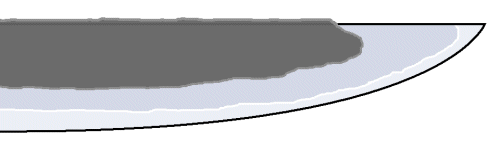

Deine beiden Bilder zu interpretieren fällt mir etwas schwer.
Der C105 sollte eigentlich sehr sehr deutlich zeichnen.
Evtl. war er zu kalt und dadurch nicht komplett im Austenitischen Bereich.
Je kälter man härtet, desto länger müssen die Haltezeiten sein.
Beim C105 braucht es bei Erreichen der Härtetemperatur eigentlich keine Haltezeit. Aber manchmal wird es beim Aufheizen im Ofen ohne direktem Blickkontakt schwer die korrekte möglichst niedrige Temperatur zu finden.
