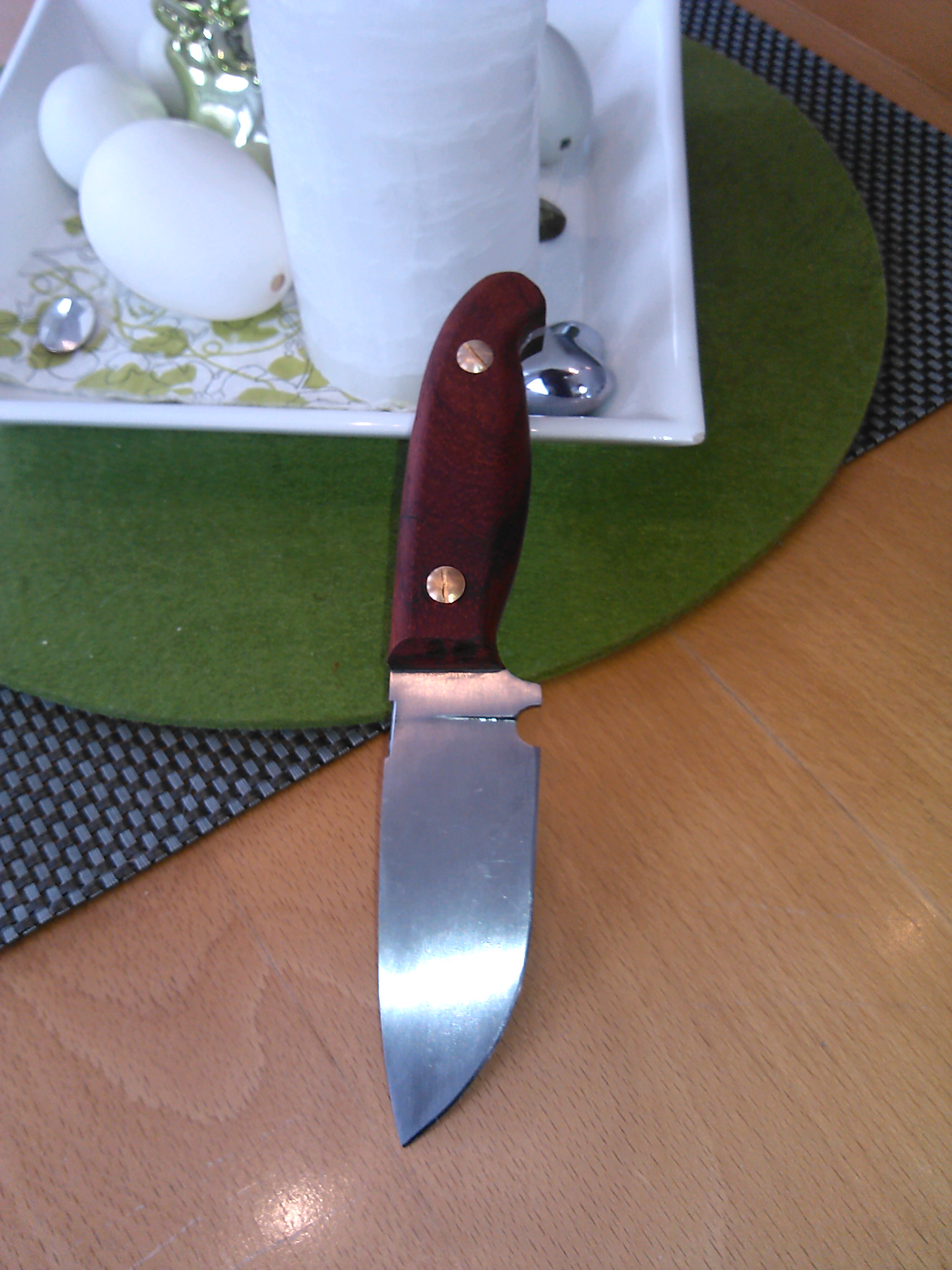

Jetzt geb ich mein Erstling auch mal zum besten! :hehe:
Andere Griffschalen und Mosaikpins kommen noch dran!
Feinschliff kommt noch.
Freundliche Grüße Grimm :)

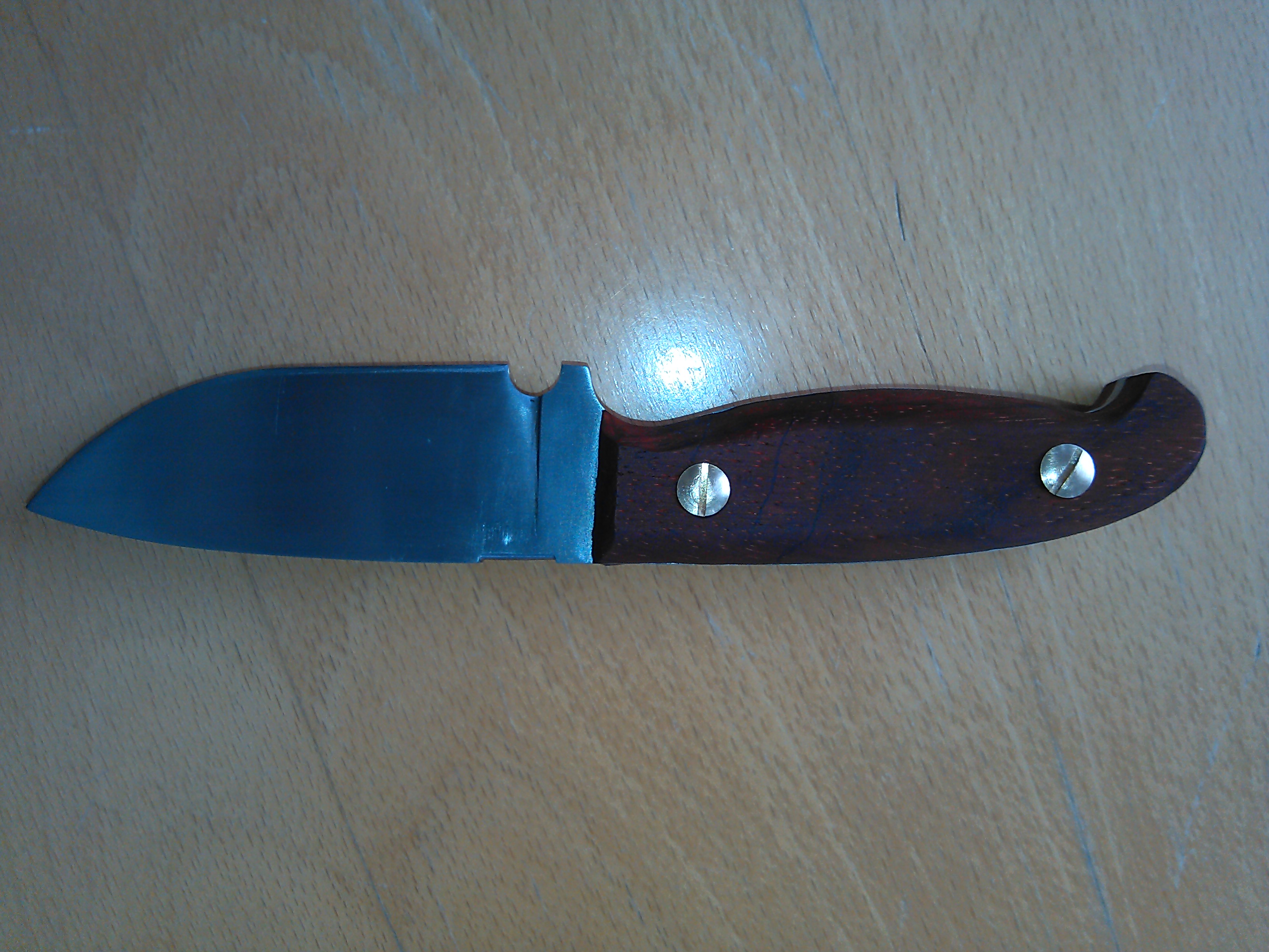

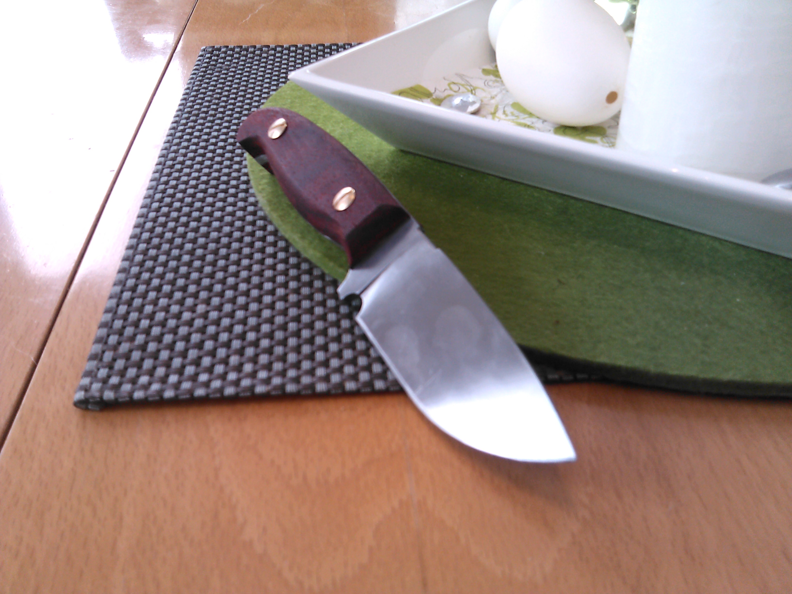

Jetzt hats geklappt! Also das messer ist leider noch nicht sauber geputzt! tut mir leid :staun:
Was haltet ihr von dem Messer? Wie gesagt andere Griffschalen und Pins kommen dran. Satibiert wirds auch noch!
Grüße Grimm :super:
Ein schönes Droppoint ist das. Bin gespannt auf das fertige Messer.
Drei Sachen würde ich anmerken: Die Schleifkerbe hätte ich kleiner gemacht. Die Griffschalen erscheinen mir recht voluminös. Vor allem zur Klinge hin würde ich sie etwas runterschleifen. Das Holz der Schalen ist recht offenporig. Das solltest du beim Finish beachten. rocco26

Tut mir leid konnte mich längers nicht melden! Danke für die Antworten!
Wie gesagt Griffschalen werden noch neue drauf kommen!
Ich habe schon einen neuen Entwurf da mir mein erster nicht mehr so gefällt!
Bei diesem Entwurf ist die Schleifkerbe auch etwas kleiner!
Allerdings würde ich ich mich bei dem nächsten Versuch an einen bandschleifer ran wagen!
Bin mir trotz den guten Forenberichten unsicher.
Grüße Simon
