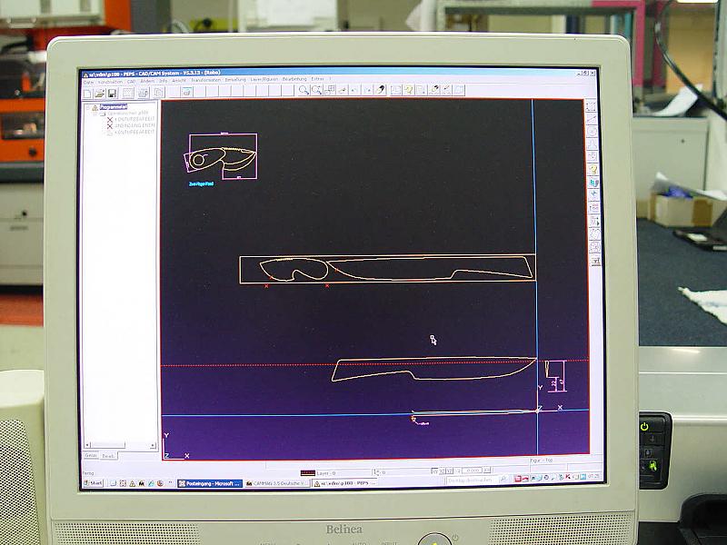

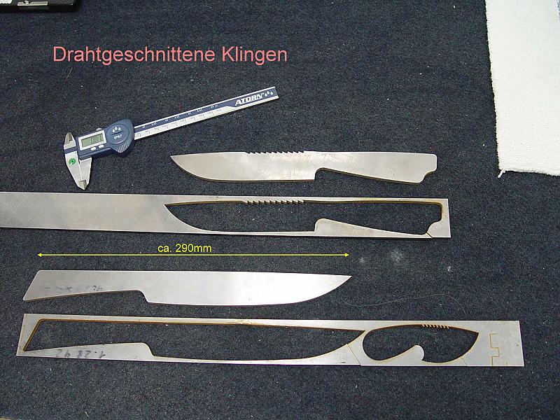

Ich arbeite, berufsbedingt, mit PEPS der Fa. Camtec.
Dieses Prg. erlaubt das Einlesen und Weiterverarbeiten fast aller Schnittstellen. Installiert ist bei mir DXF,DWG,IGES,STEP,Catia Version 5.
Der installierte Postprozessor ist speziell auf unsere Drahterodiermaschinen
abgestimmt.
Messer zeichnen ist da ein Kinderspiel.
PEPS 3D Drahterodieren für Interessierte http://www.peps.de/Main.php?Content=Home&LANG=DE

Bis wir NX5 installierten arbeiteten wir auch mit PEPS (2D-Erodieren, 2.5D-Fräsen).
PEPS läuft immer noch parallel zu NX5. Allerdings "nur" zum erodieren.
@derPeter: Ist das 'ne Charmilles im Hintergrund?
btw, OT: Was mir an PEPS heute noch besser gefällt als an NX5 waren die Lehrgänge im Hause CAMTEK in Weinstadt! Lecker, lecker Wein!
Ja, das sind zwei Charmilles 4030Si mit Taper Expert.
