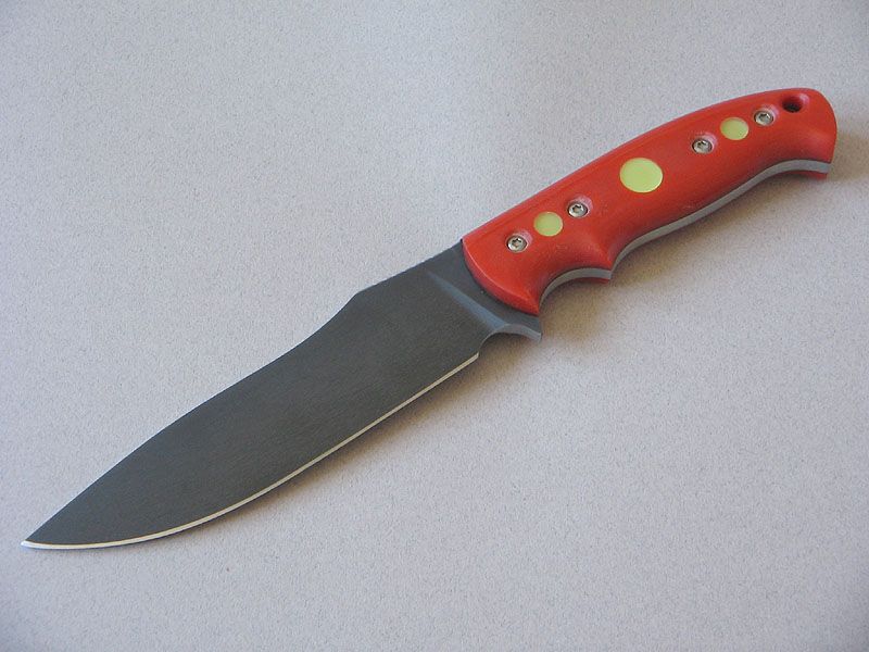

Hab noch was fertig bekommen...
Camp-knife aus 4 mm D2. 60 HRC, acid-wash finish.
Der Griff ist selbstgebackenes Micarta mit 3 Leuchtpunkten versehen.
Das Orange kommt auf den Bildern irgendwie nicht so leuchtend rüber...
Griff ist mit Metallkleber und je 4 Torxschrauben gesichert. Hält bombenfest, aber zur Not kriegt man die Griffschalen wohl auch wieder runter.
Länge ca. 260 mm.
Demnächst werd ich dazu noch ne rote Kydexscheide machen. Wenn schon grell, dann richtig.
