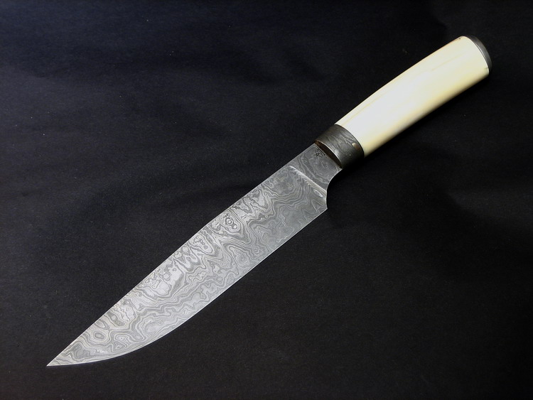

Carnivora Arcticus
Frei aus dem Lateinischen "Arktische Jäger; Raubtier."
Gesamtlänge:320mm
Klingenlänge:195mm
Klingenhöhe: 35mm

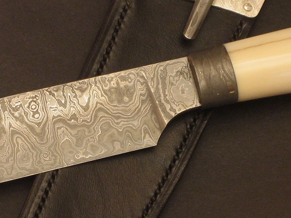

Ca 400 Lagen Damast

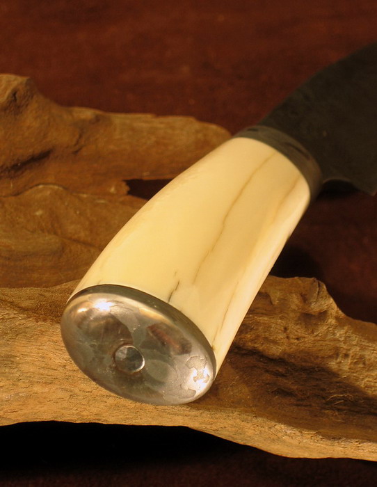

Montage in Kettensägennickeldamast mit Walrosselfenbeingriff.
Sattellederscheide mit Silberspange und Gurthaken aus Kettensägennickeldamast.

Die Klinge sieht für mich wie wilder Damast aus.
Das Messer ist sehr ganz mein Geschmack und sicher bestens für diverse Einsätze in Gottes Natur geeignet.
