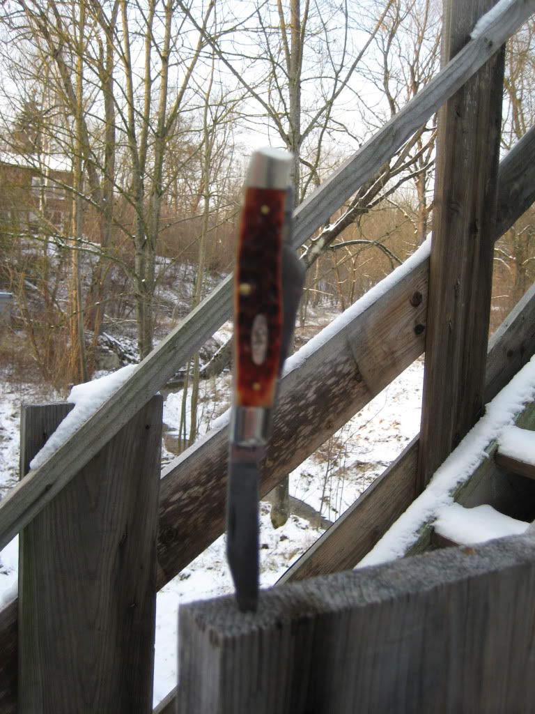

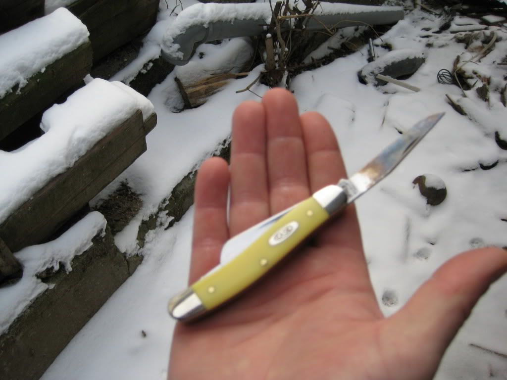

Hier mal ein Bild meiner beiden Medium Stockman; eines in gelbem Kunststoff (Delrin), das andere in braun gebeiztem und gefrästem Knochen.
Das Delrin Stockman mit leicht angesetzter Patina auf der Clipblade
Das braune mit etwas stärkerer Patina
Das Messer in meiner zarten Hand (Handschuhgröße EU 9,5 - 10)
Die Stockmanmesser sind keine Klopper, sondern einfach Arbeitsmesser, die einfach nur schneiden sollen. Daher ist auch sehr viel Wert auf die Klingengeometrie gelegt worden. Die Klingen haben allesamt hervorragende Schneideigenschaften. Keine der Klingen hat auch nur das geringste Klingenspiel und die Rückenfeder hält imo die Klinge ausreichend stramm.
Die Knochenschalen sitzen ohne Zwischenräume bombenfest, ebenso die Kunststoffschalen.
Die Messer sind auch in 420HC (Surgical Steel lt. Case) erhältlich. Aber ich finde, für ein Cowboymesser, muss einfach Karbonstahl her.
Der verwendete Klingenstahl ist 1095 Kohlenstoffstahl mit einer kleinen Beigabe von Chrom und Vanadium. Die Schneide hält zwar nicht so lange wie bei hochlegierten Stählen, dafür hat man ratzfatz wieder ein rasiermesserscharfes Messer, da der Stahl sehr leicht nachzuschärfen ist.
Fazit: Mein ganz persönliches Lieblings-EDC. Sheepletauglich! Mit den drei zur Verfügung stehenden Klingen ist man imo jeder Scheidaufgabe gewachsen.
Ich hoffe, ihr hattet Spaß an den Bildern und dem Review. Ich bin für Kritik jederzeit offen.
