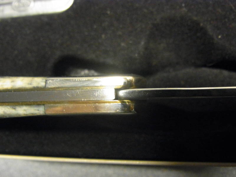

Edit: Ach was, ich hab einfach jetzt mal schnell ein Beispiel geknipst. Und wohlgemerkt: es handelt sich um eines der Sammlermesser von Case (Jahrgang 2000) für Lifetime Members im Case Collectors Club!
Die Spitze ist totpoliert. Wie es nach so was mit der WB aussieht kann man nur spekulieren. Sozusagen ein Kindermesser:
Aber gut, bei der Spitze kann man noch sagen, dass man das wegschärft, zumal die Lieferschärfe von den Dingern gerade mal für Schmiermesser reicht. Das andere Ende der Klinge sieht allerdings genauso gruselig aus, und zwar bei ALLEN Case, die ich habe:
Dementsprechend sieht dann im geöffneten Zustand auch der Übergang zur Feder aus (deren Kanten ebenfalls und völlig unnötig weggesäbelt sind). Weder in der Höhe noch an den "Kanten" passt da irgendwas zusammen:
Würde ein Messermacher versuchen, so was zu verkaufen, würde er nicht lange im Markt überleben.

Beide Messer sind (bis auf einen Punkt) völlig fehlerfrei gearbeitet. Der eine Punkt ist der schon erwähnte Übergang des Klingenrückens zur Rückenfeder, da zeigt sich (beim Mini Trapper mehr) ein sicht- und fühlbarer Spalt.
Allerdings nehmen sich die amerikanischen Produzenten da wenig. Ich habe noch ein Schatt & Morgan Swayback und ein GEC Mini Lockback, bei denen der Klingenrücken jeweils ca. 1/2 mm über der Feder steht. Unschöne Spalten zeigen an dieser Stelle auch die Mehrzahl meiner Messer von Canal Street und Queen.

Also diese Unschönheiten empfinde ich nicht so schlimm wie ev. Du. solche Rundungen sieht man auch bei Victorinox, Klaas, Hartkopf etc.
Alle meine Case Messer haben um 80 Dollar gekostet und sind gut verarbeitet - klar auch mit diesen "Unschönheiten" bzw. Rundungen.
Viel schlimmer finde ich das Wackeln einer Klinge, unschöne und zerkratzte Backen, Spalten zwischen Griffschale und Platinen, Backlocks mit Spiel etc. - alles schon erlebt. Das nervt mich viel mehr. Klar die Spitze darf nicht zu rund sein (will ja auch kein Kindermesser :rolleyes:) aber eine theoretisch absolut perfekt spitze Klingenspitze kann auch leicht brechen. Was für ein Gefühl hast Du dann? Dann würde ich dem ganzen Stahl misstrauen und das Messer vermutlich nicht mehr benutzen...
