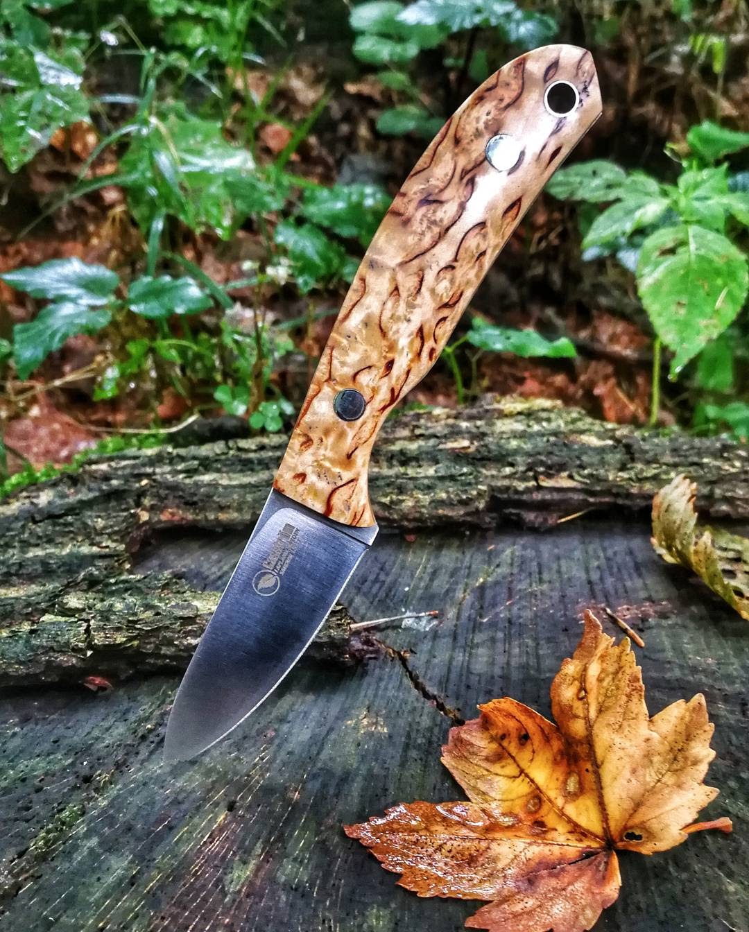

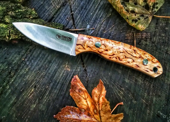

Moin Zusammen,
ihr kennt das sicher: eigentlich ist man ja gut bestückt (mit Messern natürlich!), hat an Serienmessern ohnehin, bis auf wenige Ausnahmen, kein großes Interesse mehr, da läuft einem dann und wann doch ein ebensolches über den Weg, das einen dann nicht mehr ruhig schlafen lässt. :glgl:
Mir ging es seit einiger Zeit mit dem Casstrom/Casström Safari so, einem Messer der Größenklasse Fallkniven WM1.

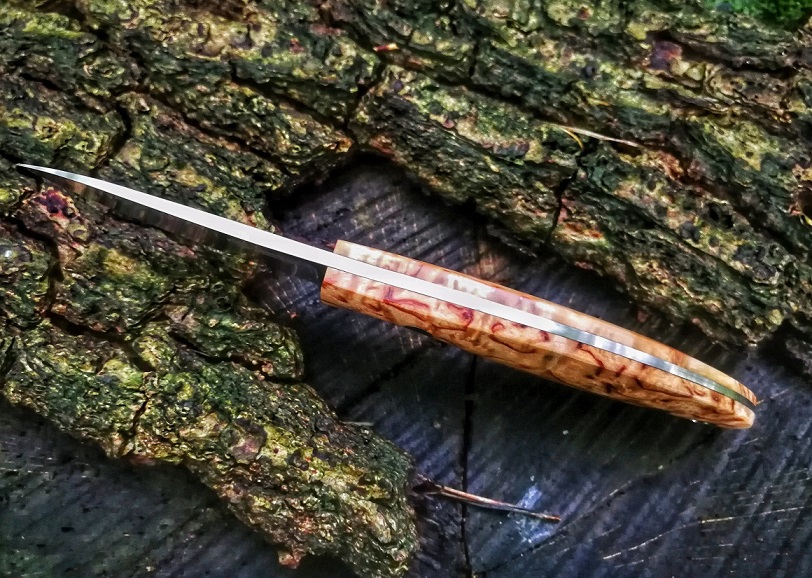

Insbesondere der konturierte Griff, augenscheinlich sehr gut dimensioniert für ein derart kleines Messer, Maserbirke und tapered tang(!) ließen mich nicht los.
Mich hielt lediglich der Hohlschliff und der Stahl ab, nicht weil dieser schlecht wäre (12c27 mit 59 HRC), sondern weil ich mittlerweile fast nur noch auf C-Stahl setze. Das Safri wird leider nicht, wie die größeren Messer des Herstellers, mit solchem angeboten.
Blablabla, nu isses da :steirer:
Der erste Eindruck: Wow! Hervorragende Verarbeitung, keine Spalten, Schliff absolut symmetrisch, der Griff liegt phantastisch in der Hand, Niete flach ohne Kanten Fangriemenöse vorhanden, das Holz herrlich gemasert.
Die kleine Klinge ist durch den Hohlschliff sehr schneidfreudig, die Klingenform sehr universell, durch die leicht runtergezogene Dropppoint-Form vielseitig einsetzbar.

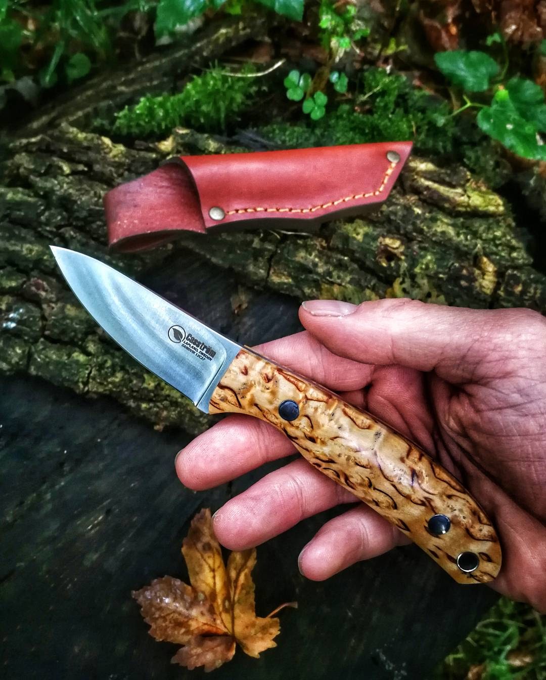

Die Lederscheide ist zweckmäßig, gut verarbeitet, das Messer rastet sauber ein, von der Größe her auch noch in der Hosentasche zu tragen, Gürtelschlaufe ist auch dran.
In dieser Ausstattung für mich eine wirkliche Referenz, die Versionen mit G10 sind deutlich unter 100 € zu bekommen, die nackte Klinge zum selber basteln ebenso wie die Scheide als Zubehörteil.
Lediglich ein halber Millimeter weniger Klingenstärke und Flachschliff wären mir noch lieber. Die Handlage macht das aber mehr als wett, Langzeiterfahrungen werden nachgereicht.
Maße:
Gesamtlänge: 16 cm
Klingenlänge: 6,3 cm
Klingenstärke: 3mm, zur Spitze verjüngend
Gewicht Messer: 75 gramm
Danke fürs Schauen,
Nick

Servus,
danke für die Vorstellung.
Ich hab lange überlegt, ob ich mir auch eines holen soll, da der Preis für das Gebotene wirklich anständig ist, aber die Lederscheide empfinde ich als zumindest optisch misslungen. Noch dazu sollte ein so kleines Messer auch horizontal tragbar sein, was die Scheide ja nicht zulässt.
Nachrüsten würde den guten Preis wieder zerschießen. Sollte irgendwann mal der Sekundärmarkt günstig eines ausspucken, so das die Differenz zu einer passenden und vor allem schöneren Scheide nicht ganz so klafft, dann könnte ich es mir nochmal überlegen. Zur Zeit mag ich auch nix aus Kydex, sondern nur Leder!
Ansonsten ein sehr gefälliges Messer mit einer vernünftigen Grifflänge und durch die Verjüngung nach vorne und hinten auch mit schönen Details. Wäre es 2,5mm dick, statt 3mm würde es mir noch schwerer fallen auf einen Wiederverkauf zu warten. ;)

vielen Dank, fürs Vorstellen! Das ist aus meiner Sicht ein ganz hervorragendes EDC. Das Design ist ausgesprochen elegant und dabei praxistauglich. Der 12C27 mit 59° HRc ist ein sehr ordentlicher Stahl, der sehr scharf wird und leicht nachzuschärfen ist. Wenn es dieses Messer nicht schon geben würde, müßte ich es bauen (aber aus 1.2442, 1.2419.05 oder einem PM-Stahl). :D::
