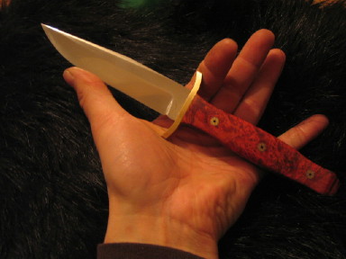

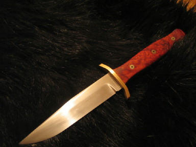

Ich habe wieder mal ein Messer gemacht, dieses mal einen kleinen Dolch, so das er in das Schweizerwaffengesetz passt.
Material :RWL34 3mm dick
Griff : stabilisiertes Ahorn mit Mosaikpin
Klinge nicht poliert sondern nur von Hand gschliffen.

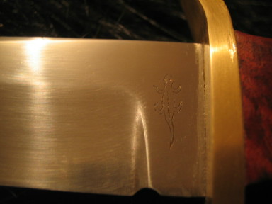

Wie man sieht habe ich auch ein kleines Logo reingehauen, ne Echse.
Bin noch nicht ganz fertig, den finish muss ich noch machen, kleine Fehler ausbessern.
Das Messer ist ein Geschenk für einen Freund, habe aber noch ein zweites für mich angefangen :D
Gruess Feldmaus

hallo feldmaus,
die echse finde ich süss :D
aber an dem finish der klinge musst noch was machen :p
sieht aber trotzdem schon mal super aus im ganzen !
güsse, lizzardo
Hallo Lizzardo
Der Finish der Klinge mache ich gaaanz am Schluss, wobei die Rauheit dort liegt wo sie sein muss, ich muss nur noch den geraden Strich ins Schliffbild bringen. Das Messer ist eine Ergänzung zu einem Schwert, soll deshalb diesem ählich sein.
Naja bin gespannt wie der zukünftige Besitzer reagieren wird.
Gruess Feldmaus
Hallo Feldmaus
Sieht cool aus dein CH-Messer. :super:
Wie kurz ist denn die Klinge, damit sie CH konform ist?
P.S. Falls der beabsichtigte Besitzer es nicht will nehme ich es ... ;)
Gruss
Marsax
Die Länge ist nicht entscheident, eher die Klingenform.
Ich darf nichts symmetrisches machen, wie es sonst üblich ist bei Dolchen oder Bajonett.
Gruess Feldmaus
Mal abgesehen von der Grösse sieht dieses Messer aus wie ein John EK Bowie G5.
Nicht, dass das schlecht wäre..
Hm, das mit der EK Ähnlichkeit habe ich gar nicht bemerkt, mich störts aber auch nicht :D
Die länge ist 230mm, die Klinge ist bis zum Parierelement 125mm.
Gruess Feldmaus

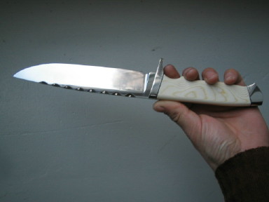

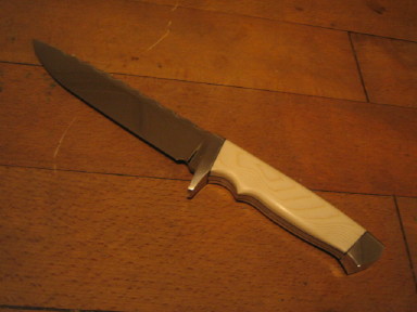

Wenn wir schon dabei sind mein neuester Wurf:
Länge 295mm
Klingenstärke 5mm
Grifflänge 130mm
KlingenStahl 1.4034
Griff weisses Mikarta
Das Mikarta habe ich mit schwarzem Fiber unterlegt und die den Griff nur bis 1200er geschliffen. Fühlt sich geschmeidig an.
Aber schaut euch die Bilder an
Gruess Feldmaus

Hi Feldmaus,
... das sieht man dem Foto schon an :super:
:rolleyes: Bissl lang vielleicht ... :p
