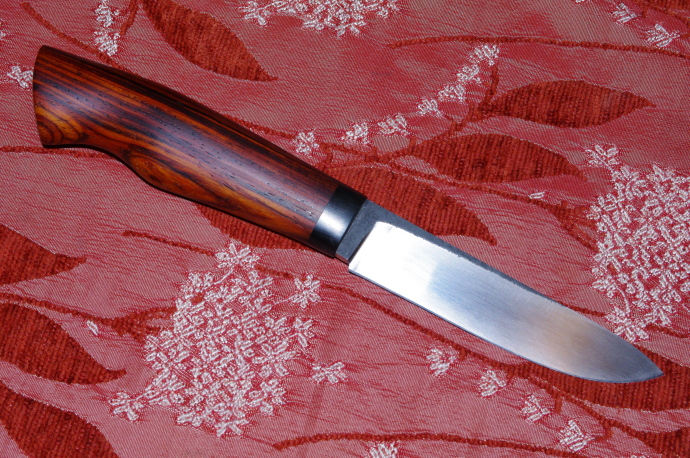

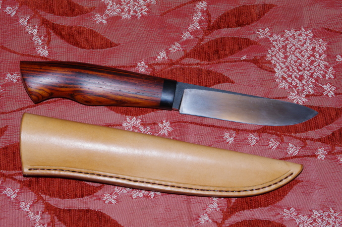

Noch ein Karbidmonster ist inzwischen entstanden.
Die Klinge kommt aus Russland, laut dem Macher sei 67 HRc hart und handgeschmiedet.

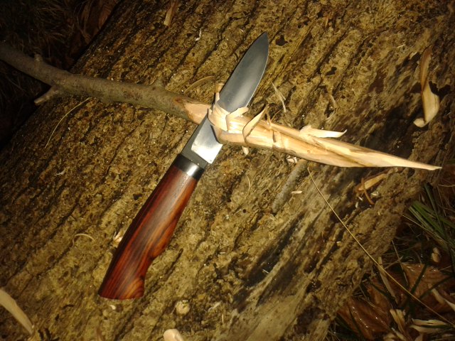

Schneidwinkel liegt bei 36°, Schweinfleisch von Knochen trennen, Holz schnitzen, geht’s problemlos.
Ob Traum von einem Messer, das immer (oder fast immer) scharf bleibt zeigt die Zukunft.
Schärfen klappt gut mit Diamantenplatten und mit einigen Natursteinen.
http://www.zapp.com/fileadmin/downl...laetter-Werkzeuglegierungen/CPM_Rex121_DE.pdf
Das Heft hat Xerxes gemacht, das fühlt sich bequem.

Hi Dimm,
wie du schon schreibst, ein absolutes Karbid-Ungeheuer! Das Datenblatt spricht für sich. Um so interessanter, wie gut sich der Stahl scheinbar schärfen lässt und wie gut er auch im Druckschnitt arbeitet (anderer Thread von dir).
Gruß Jannis
Das ist ja ein Universalmesser und die Schärfe hängt vom Schärfer ab.
Das heißt ja wenn man Druck und Winkel kontrollieren kann, kann man dann damit auch Haare spalten.
Um Schleifsteine nicht zu verschleißen nimmt man zuerst Diamantenplatten (weichgebundene), damit geht Schärfen schnell. Natürlich wenn Du mit groben Diamantenplatten Schneidenspitze triffst, dann schneiden Diamanten die durch und Du siehst dann beim z.B. Knochenschnitzen feine Ausbruche.
Wenn Du mit feinen Diamanten alle tiefen Spuren beseitigt hast, dann gibt’s keine Ausbrüche (hier geht’s um professionale WB). Wenn Du dann mit Naniwas und feinen Natursteinen die Diamantenspuren richtig beseitigt hast, dann hellt eine feine Schärfe ziemlich lange Zeit. Natürlich kannst Du dann im Druckschnitt sehr lange Zeit Lebensmittel schneiden. Schnitzen habe ich ca. 1 Stunde probiert, die Klinge rasiert und Schneidenfoto ist nach der Arbeit gemacht.
Wenn man rein im Druckschnitt Hartholz schneidet, würde ich eine Feile bevorzugen.
In der Wald Stöcke schnitzen (dabei gibt’s leichtes Ziehen beim Schneiden)- da muss man prüfen, ich weis nicht, ob eine Feile das genauso lange kann. Ich denke rasierfähig würde die nicht so lange bleiben. Mit Zugschnitte (auch durch kleine Knochen)- da hat man Spaß mit der Klinge.
