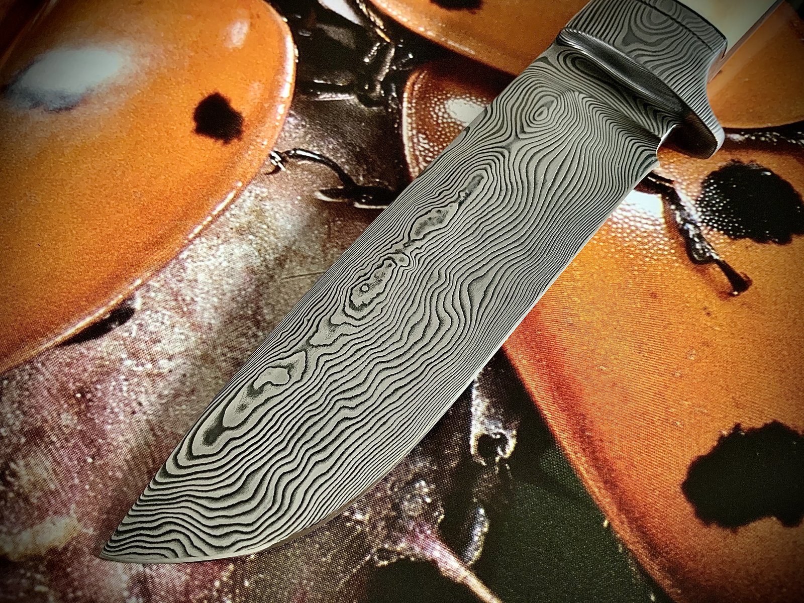

Erstmal danke,
ich habe ja ein handgedengeltes, poliertes Damasteel Outdoormesser. Die Oberfläche ist durch die Struktur nicht so glatt wie ein polierter Monostahl, da hoffe ich auf verbesserten foodrelease.
