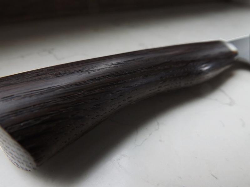

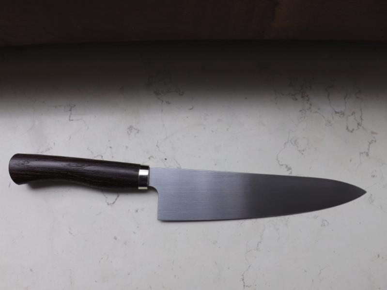

Servus,
besonders deshalb, weil es größer ist als meine üblichen und weil ich wegen einer kleinen Unachtsamkeit mit fünf Stichen genäht werden musste.
Bei einem Gesamtgewicht von 125g ist es leicht Kopflastig, was ich aber als positiv empfinde. Die Gesamtlänge beträgt 315mm, wobei die Klinge 200mm und der Griff 115mm lang sind. Die Stahlwahl viel auf den 1.2510 mit einer Stärke von 2mm. Damit saust die Klinge auch durch zäheres Schnittgut, ohne sich zu verkeilen. Der Griff ist aus Mooreiche und Neusilber. Die Passung im Neusilber habe ich leider etwas "verpasst". Es fällt aber kaum auf und der Funktion schadet es nicht. Das Holz wurde mit Tru Oil versiegelt, dadurch ist es optimal vor Wasser geschützt.
Hier die Bilder, ein kleines Schnibbelvideo folgt. Viel Spaß.

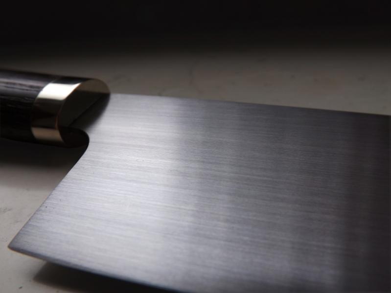

Beeindruckende Schärfe.

Wie hast Du es geschärft?
Zwei Details würde ich anders machen:
Die Ausbuchtung an der Griffunterseite etwas dicker - sieht mMn etwas "unentschlossen" aus - liegt aber evtl. auch am Schatten;
Ich stehe eher auf Quersatiniert. Ich meine mir einzubilden ;), daß es dann etwas geschmeidiger durchs Gemüse gleitet.

Geschärft habe ich mit der feinen Seite eines Zische Kombisteins und einem Missarka ultra. Danach Abgezogen auf Lederriemen. Einmal mit Chromoxid und danach unbehandelt.
Paper hab ich keins, rauche nur Bong.;) Nein, nur Spaß. Aus dem Alter bin ich raus. Ich werd mir aber vielleicht ein Päckchen holen, um es auszuprobieren. Kostet ja fast nichts.
Der Griff entstand nach und nach am Bandschleifer, so wie er am besten in meiner Hand lag. Bei Griffen von Küchenmessern sind mir weiche Linien lieber, da ich dann flexibler zupacken kann und nicht an eine Haltung gebunden bin.
Zum quer satinieren fehlt mir momentan das Vliesband. Ich finde es kommt auch immer aufs Messer an. Wie es eben schöner aussieht. Ob es beim Schneiden Vorteile bringt kann ich nicht sagen. Hier spielen meiner Meinung nach andere Faktoren einen größere Rolle.
