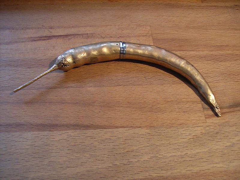

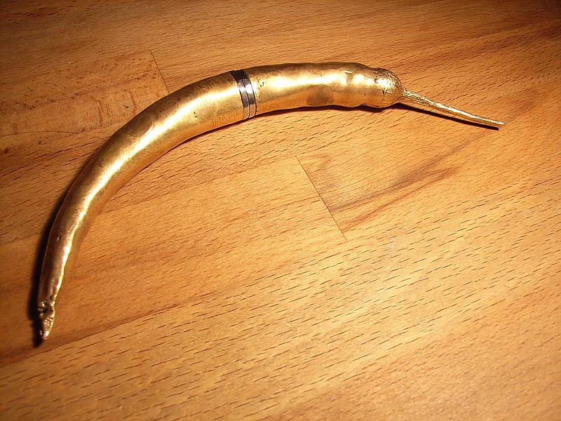

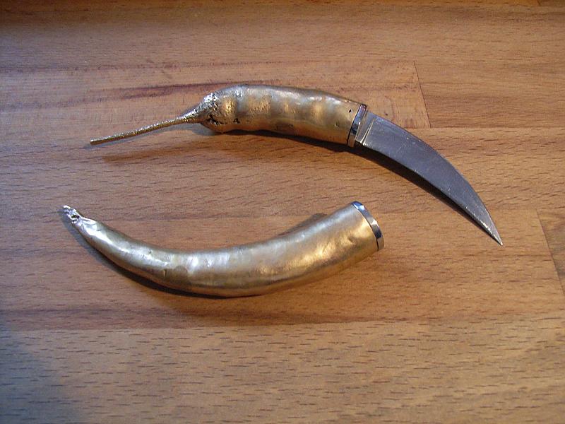

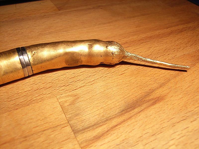

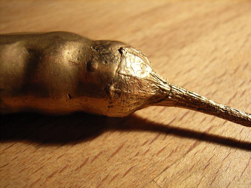

So, langsam muss ich mal meine Altlasten hier aufarbeiten. Eigentlich wollte ich warten bis ich mal Zeit und Lust habe ordentliche Fotos zu machen, aber die kommt irgendwie nich so recht auf :irre:
Das hier ist etwar ein Jahr alt, rein garnicht praxistauglich aber ein interessantes Projekt:
Die Klinge ist aus 1.2379.
Die Peperoni selbst im Ausbrennverfahren aus Bronze gegossen, Vorbild war eine Peperoni deren Brüder ich genussvoll verkocht habe :super:
Klingenlänge gerade gemessen: 55 mm.

ich hätt allerdigns die klinge genau andersrum geschliffen, damit das messer dann schön als miniaturwiegemesser taugt. so isses ja eher nur gurtschneider etc...... ;-)
aber starke umsetzung. noch mit öse zum umhängen und fertig ist das necki ;-)

Der Bronzeguss ist selbstgemacht, od. ausgelagert?
Klasse, ...
Die Necky-öse ist fürn eventuellen Nachfolger auch schon angedacht.. alle andern Trageweisen sind leider recht unbrauchbar... dazu brauch ich dann aber auch nen richtig "Hüpf und rumhampelfesten" Verschluss. (Neodym Magnet?!...)
Den Bronzeguss mach ich mit nem befreundeten Kunstgiesser, der sucht immer wieder "freiwillige Helfer" für den Knochenjob^^ dabei fallen dann immmer die Sachen mit ab die ich so gegossen brauche...
