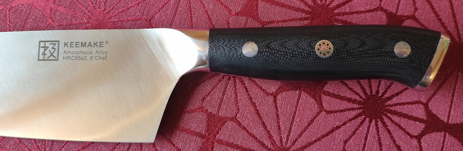

Mir bot sich kürzlich die Option ein Chinesiches Kochmesser mit dieser Härteangabe zu Konditionen zu erwerben, bei denen meine Neugierde letztendlich größer war, als die Hemmung, Geld zum Fenster raus zu werfen.
Es handelt sich um ein KEEMAKE Messer des Herstellers Sunnecko. Es sieht optisch dem Lucky HAP40 zum Verwechseln ähnlich, das ja mit ähnlicher Härte angepriesen wird, und zu dem es in den verschiedenen Messerforen auch schon Erfahrungen gibt.
KEEMAKE
Lucky
Alleine schon die Angaben in der Präsentation lesen sich wie chinesische Märchenstunde. "Liquid Metal Steel" " Ammer Stria Forged Processing", auf der Klinge steht "amorphous Steel" What the hell????????
Wer amorphen Stahl oder metallisches Glas mal googelt, erkennt sofort, dass es das nicht sein kann, und ein derartiger Werkstoff für Messer auch viel zu spröde wäre.
Also keine Ahnung, was es wirklich ist.
Nunja, das Messer ist jetzt da. Auf manchen Bildern scheint es, als ob es sich um einen Dreilagen Aufbau handelt, auf anderen nicht. In der Realität sehe keine Lagen.
Die Auslieferungsschärfe ist etwas dürftig. Die Klinge ist am Rücken 1,6mm dick. An der Spitze immer noch 0,4mm. Rücken scharfkantig, nicht gebrochen oder verrundet.
Dicke über der Wate ab 80mm hinter der Spitze nach hinten zwischen 0,2 und 0,16mm. Richtung Spitze dann kontinuierlich bis 0,4mm ansteigend.
Ich habe das Messer erstmal mit einem 18 Grad Grundschliff versehen. Nach dem ersten Eindruck beim Schleifen wirklich sehr hart das Zeug.
Das Härteste, das ich bisher geschliffen habe, ist der 14C28 von Culilux mit angeblich 63HRC. Das Schleifgefühl und die Abtragsgeschwindigkeit beim Keemake deuten für mich schon auf eine noch höhere Härte hin.
Ob es nun wirklich 65 sind, weiß ich nicht. Durch eine Dicke Karotte schneidet das Messer mit dem dünnen Bereich der Klinge fast widerstandslos.
Hab dann noch eine steinhart getrocknete Blutwurst damit geschnitten. Aber nach zwei Scheiben damit aufgehört, weil mir das Messer akustisch schon signalisierte das besser zu lassen.
Ich werde das Messer jetzt mal eine Zeit lang täglich nutzen und die Schärfehaltung und die Neigung zu Ausbrüchen beobachten.
Danach könnte ich es auch gerne mal an den einen oder anderen Kochmesserprofi unter Euch, der über eine breitere Erfahrung als ich mit unterschiedlichen Stählen verfügt zur Einschätzung des Stahls schicken.
Kennt jemand dieses Messer schon und hat schon eine Einschätzung?
So, ich habe das Messer jetzt eine Zeitlang benutzt.
Sehr viel hartes Gemüse wie Karotte und Sellerie , aber auch nicht mehr knuspriges Vollkorbrot geschnitten.
Ich vergleiche einfach mal mit den vielbekannten Culilux Messern.
Die Schärfehaltung nahm ich etwas, wenn auch nicht eklatant besser wahr. Die Neigung zu Mikroausbrüchen der Schneide ist auch etwas höher- In etwa auf dem Niveau der chinesischen VG10 Messer, die ich so kenne. Eventuell auch etwas besser.
Auch, wenn man nicht weiß, was es ist, so finde ich diesen Stahl schon überzeugend. Den Stahl kann man nehmen, wenn das Messer auch sonst die persönlichen Vorlieben trifft.

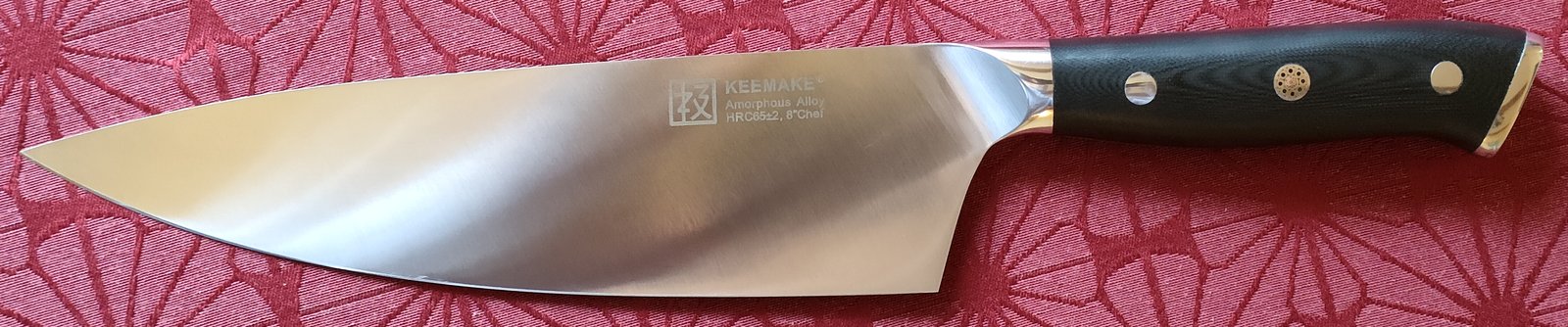

Mir persönlich passt die Geometrie der Klinge gar nicht. Das Profil ist viel zu bauchig. Da hätte man die Spitze viel weiter runter ziehen müssen und den Bauch deutlich verringern.
Auch die Erhöhung der Dicke über der Wate Richtung Spitze auf 0,4mm geht so gar nicht.
Die Verarbeitung ist erheblich schlechter als bei Culilux. Das Klingenfinish recht grob, mit gebogenen Schleifriefen. Der Rücken nur ganz leicht gebrochen, nahezu scharfkantig.
Am Übergang Klinge zum Griff ist das Finish nicht durchgängig gleich.
Recht gut finde ich den Griff. Die Niete sind bündiger als bei Culilux und das Finish des Micarta matt, was es weniger rutschig macht.
Nachtrag: Es ist laut Herstellerangabe G10, kein Micarta.
Insgesamt bekommt man für die 80€, die das Messer normalerweise kostet schon erheblich weniger Messer, als bei Culilux.
Ich habe nur 47€ bezahlt. Dafür ist es in Ordnung.

Ich würd ja sagen es ist ein umbenannter HAP 40, aber die Hap 40 Messer sind ein ganzes Stück teurer, obwohl die Form identisch ist.

Bei mir liegt das Messer noch ungenutzt rum, weil ich den Bauch nicht mag. Bin noch nicht dazu gekommen, es wieder zum Verkauf zu stellen. Die Härte würde ich wie gesagt schon auf deutlich über 60 und auch über 63 einschätzen, rein auf Basis der Schleiferfahrung.

das oben genannte KEEMAKE ist zu den aktuellen preisen, manche sogar unter 50,-€ ( !! ), ein topkauf, super -
HRC von 60 ist wohl eher realistisch -
die "bauchige" schneide ist geschmackssache, lässt aber ganz gut ziehend/drückend-wiegende schnitte zu-
