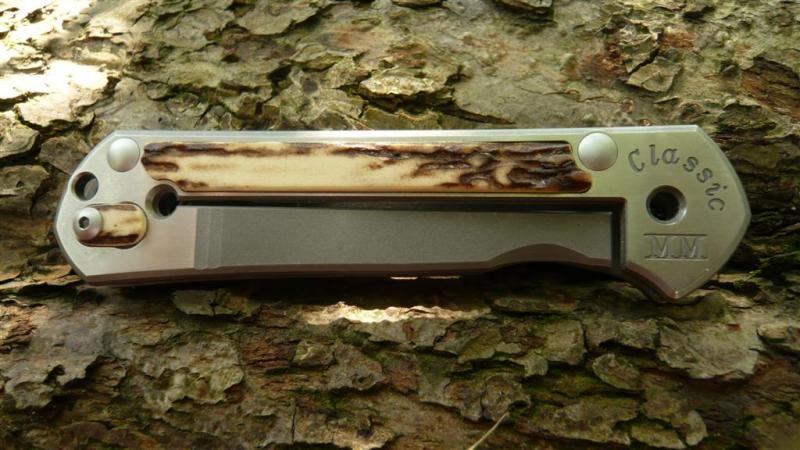

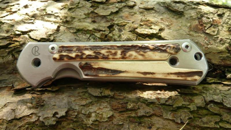

..mein nachbar hat mal lederinlays durch hirschhorn ersetzt.
platinen von hinten eingebohrt (2mm bohrer),inlays von innen zerstörungsfrei herausgedrückt und neue hirschhorninlays von hand(!) angepasst.
hat 1A geklappt.
grüsse,reiner.

stokrotka,
eine sehr schöne Arbeit. Vor allen Dingen auch hinsichtlich des Clipersatzes.
Bin wohl doch nicht der Einzige, der sich damit schon mal beschäftigt hat.
