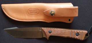

Chris Reeve "Umkhombre"
(731 x 344, 37 KB)
Das Messer "Umkhombre" scheint nur bei Globetrotter für 299,95€ erhältlich zu sein. Es ist aus dem pulvermetallurgischen Stahl CPM-S35VN hergestellt worden.
Dieser Stahl wurde auf ca. 58 - 59 Rockwell gehärtet.
Das Gewicht beträgt 220 Gramm ohne Scheide (nicht von mir nachgemessen)
Die Klingendicke beträgt 4,5 mm.

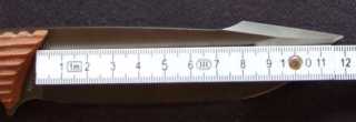

Globetrotter gibt die Klingenlänge mit 11,5 cm an. Das kann ich so nicht stehen lassen, da Globi das Ende des Griffes als Klingenbeginn definiert hat. Im Lot von der Spitze zum rückfallenden Griff komme ich ziemlich genau auf 12 cm.
Sehr Grenzwertig zum "42a"

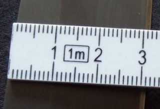

Die Klingenbreite beträgt etwas über 3 cm.

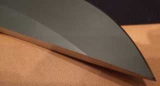

Das Spitze des Messers ist beidseitig angeschliffen.

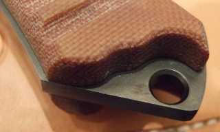

Das Ende des sehr griffigen Mircartagriffes ist mit einem großzügigen Lanyardloch versehen.
(440 x 463, 28 KB)
Der Griff ist verschraubt und scheint auch verklebt zu sein.

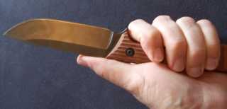

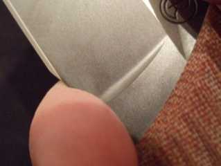

Das Messer verfügt auch über einen Choil.
(347 x 350, 11 KB)

Keine Frage, das Messer ist sehr gut verarbeitet und liegt auch bei großen Händen gut in den Selbigen.

Auch die Klingenlänge ist als kritisch anzusehen. Der Choil ist relativ klein gehalten und birgt die Gefahr des sich schneidens.

Der Choil etwas entschärft.
(627 x 472, 38 KB)
