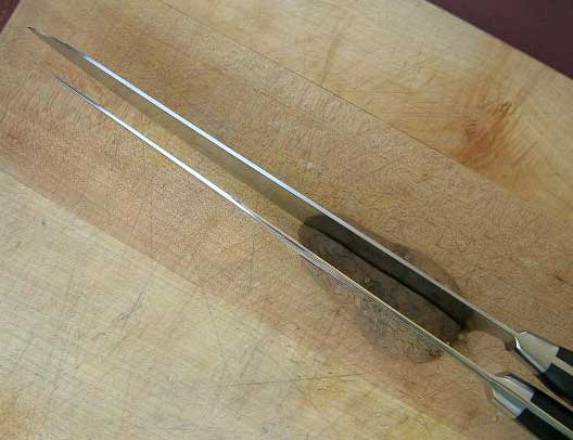

hier noch zwei Bilder des Klingenrückens, das andere Messer ist ein Blazen. Man sieht (hoffentlich) den Geometrieunterschied. Die Chroma-Klinge ist auf ganzer Länge gerade, die des anderen oben am Kropf viel dicker, an der Spitze dünner und insgesamt keilförmig.
Gruß Peter

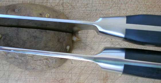

Auch ich habe das J06 bekommen. An dieser Stelle schonmal ein großes Dankeschön an Herrn Romanowski :super:
Im Verlauf meines Berichts werde ich immer wieder Vergleiche zum Gyuto von Tojiro HQ anstellen.
Zu den technischen Daten muss ich nun ja nichts mehr schreiben, sie wurden ja schon genannt, bzw. sind auf kochmesser.de nachzulesen.
Eindruck:
1. Griff: Also vom Griff bin ich sprachlos begeistert! Im Vergleich zu den Griffen von Tojiro HQ (eineige Spalten) muss man die Qualität wirklich loben. Keine Ratterspuren, keine Spalten, einfach nur Klasse! Er liegt in meinen normalgroßen Händen sehr gut, die Form ist angenehm. Auch für große Hände bietet das J06 genug Platz.
Nur das Finish der Griffschalen ist etwas zu rauh.
2. Klinge: Die ist weniger gut ausgefallen. Von einer Spitze fehlt jede Spur, es ist vorne einfach rund :D Auch am Klingenende liegt ein "Formfehler" vor, denn wenn man die Klinge "abrollen" möchte, dann sollte die Klinge dort nicht schmaler werden. Es handelt sich bei zweiterem Fehler aber nur um einen mm, also nichts tragisches. Ich gehe bei beiden Fehlern davon aus, dass sie nur bei diesem Messer so sind. Man hat in diesem Thread ja schon genug davon gelesen, wie weit die Qualität auseinander geht. Das Finish ist im Gegensatz zu vielen anderen Meinungen hier ganz in Ordnung! Für ein Messer dieser Preisklasse auf jeden Fall ausreichend!
3. Stahl :D An Stelle von "Japanchef" sollte man die Messer wohl "Dr. Microserrations" nennen :steirer: . Aber es hat ja auch Vorteile. Zum Tomatenschneiden sind sie z.B. einfach nur super.
Doch leider ist das Messer für dem Druckschnitt absolut ungeeignet. Ich habe mit dem J06 4 Kg Fleisch geschnitten. Einfach mal die Klinge aufs Fleisch gelegt und etwas Druck ausgeübt: :argw: garnichts! Dann gezogen, und das Fleisch wurde wirklich sauber durchtrennt. Beim Tojiro jedoch war auch ein Druckschnitt überhaupt kein Problem. Wird wohl am VG10 liegen, denn ich habe beide Messer zuvor auf Rasierschärfe getrimmt. Vielleicht sollte man aber auch erwähnen, dass man Fleisch ja nicht unbedingt per Druckschnitt schneidet, ich wollte einfach mal vergleichen (Ich bin keine Koch, also verbessert mich wenn ich mich irre). Nach den 4 Kg Fleisch war das J06 jedoch "stumpf" :hmpf: Schade eigentlich. Also nicht so richtig stumpf, aber rasieren ging nicht mehr. Nach gut zwei Wochen gebrauch sieht man auch einige kleine Ausbrüche an der Schneide (ohne es misshandelt zu haben!).
4. Fazit: Für um die 33€ kann man nichts Falsch machen. Wie man jetzt schon oft gehört hat, muss man auch etwas Glück haben. Ich denke, dass ich z.B. bei dem Stahl und der Klinge etwas Pech hatte. Beim Griff aber nicht :D .
Außerdem sollte man auch noch erwähnen, dass das Tojiro eine ganz andere Preisklasse ist! Vergleicht man das J06 hingegen mit herkömmlichen Küchen-"Messern" (also das, was man in leider in so vielen Haushalten findet), dann ist die Serie Japanchef der perfekte Einstieg in ein besseres Leben :steirer: .

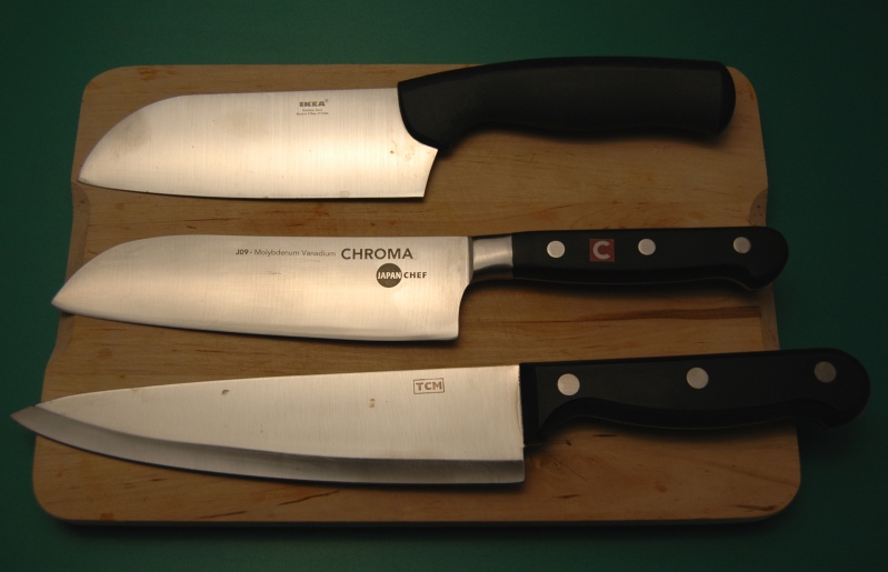

Ich hab' das J09 Santoku zum Testen hier. Lieferumfang besteht wie bei den Kollegen auch aus Plaster, Schleifhilfe und -DVD.
Vorweg die Maße:
Gesamlänge 305mm, davon 170mm Klinge/Schneide
Die Klinge ist knapp 2mm dick und 43mm hoch
Gewicht 163g
Das Santoku kam recht scharf an.
Gemüse und Obst ließ sich problemlos schneiden. Flesich war auch kein Problem. bei hartem Knochenschinken und Salami kam der ungebrochene Klingenrücken unangenehm zum vorschein.
Die Schnitthaltigkeit war ausreichend gut, zwischendurch mal über's Leder reichte.
Meine "Cheapos" von TCM und Ikea halten da deutlich weniger die Schärfe.

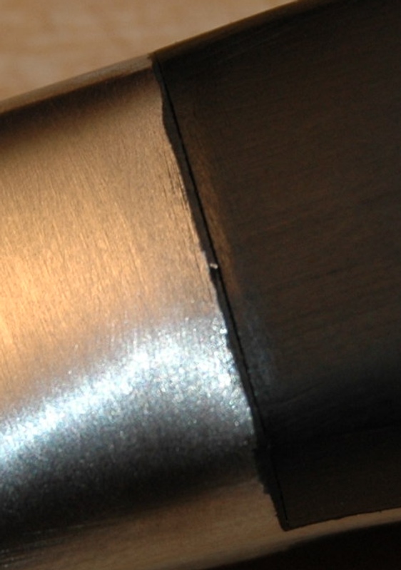

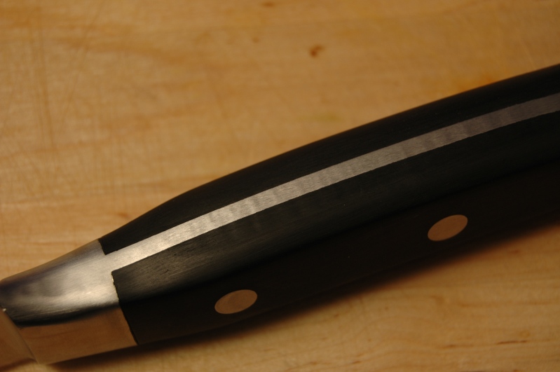

Was mir an dem Chroma Santoku nicht gefällt ist die Verarbeitung.
Der schlecht eingepasste Übergang zwischen Kropf und Griff ist neben dem optischen Mangel auch ein möglicher Sammelpunkt für die bösen Küchenkeime. Auf dem letzten BIld sieht's fast aus, als hätte da einer mit 'nem Edding nachgeholfen.
Die Rattermarken an der Griffunterseite sind einfach nur ein Schönheitsfehler, was mich sonst nicht weiter stört.
Anders der Klingenrücken, der bei längerem und/oder kräftigem Arbeiten doch sehr unangenehm auffällt.

Für rund 35 Euronen bekommt "Otto's Normalfrau" ein gutes, schneidfreudiges Messer, mit einigen (kleinen) Verarbeitungsmängeln.
